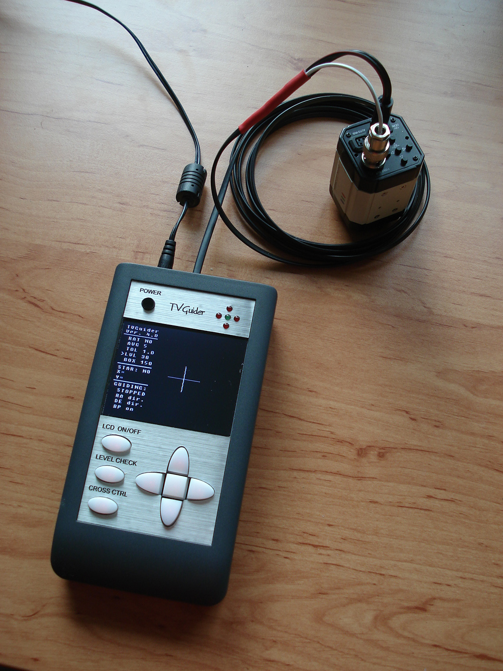

FunTomas píše:Výborná voľba by bol TV guider od Martina Myslivca. Ak by sa našiel niekto, kto ho predá, bolo by to veľmi vhodné autonómne zariadenie.
http://hvbo.cz/foto_astronomy_cz/TVGuider.htm
O tom jsem slyšel samo chválu :-) škoda že už nejsou k mání. taky bych takovou možnost než notebook. Rád bych to někdy viděl v akci.
Re: SW Star Adventurer
Napsal: 20. 09. 2017, 06:55
Což o to, TVGuider by se znova postavit dal, ale z trhu prakticky zmizely vysoce citlivé analogové CCTV kamery. Poslední jsem pořídil před pár lety na e-bay a pak ještě jednu někde u nás v ČR. Občas se někde něco poštěstí sehnat, ale je to špatné. Chce to, aby to mělo tzv. Sense-Up (sčítání snímků, alespoň 32x, 64x). Ty vysoce citlivé WATEC 902H, 903H bez integrace jsou nesmyslně drahé. A při kusové výrobě ten TVGuider vychází tak 6000 Kč + cena kamery.
Pak bývá problém se sehnáním analogového LCD monitorku, prostě analogové video se pomalu chýlí na smetiště dějin ;)
A taky mám těch akcí moc + práce, a nebylo by to rychle. Tak možná jako dárek pod stromeček, pokud bych sehnal kameru i LCD displej. Mám tady ještě 2 nebo 3 plošné spoje.
Když jsem to naposledy stavěl, tak už jsem to přestěhoval do jiné krabičky, je to tak o 1/3 menší. Hodím sem foto, jestli ho někde najdu,
A uvědom si, ž eSW Adventurer lze pointovat pouze v RA, stačí ti to ?

MMys píše:Což o to, TVGuider by se znova postavit dal, ale z trhu prakticky zmizely vysoce citlivé analogové CCTV kamery. Poslední jsem pořídil před pár lety na e-bay a pak ještě jednu někde u nás v ČR. Občas se někde něco poštěstí sehnat, ale je to špatné. Chce to, aby to mělo tzv. Sense-Up (sčítání snímků, alespoň 32x, 64x). Ty vysoce citlivé WATEC 902H, 903H bez integrace jsou nesmyslně drahé. A při kusové výrobě ten TVGuider vychází tak 6000 Kč + cena kamery.
Pak bývá problém se sehnáním nalagového LCD monitorku, prostě analogové video se pomalu chýlí na smetiště dějin ;)
Vypadá to fakt parádně :-) že mam jen pointovanou RA osu mi nevadí, jak jsem psal dříve, do budoucna chci pořídit HEQ-5.
jinak na Ebay jsem našel kamery WATEC 902H za nějakých 1400 kč, ale když jsem viděl web výrobce a ceny, tak to beru s rezervou :-) navíc tam nebyla žádná technická data.
Na téhle pointaci se mi fakt líbí ta soběstačnost, jediný kabel kvůli napájení ( nepočítám kabely k montáži a ke kameře ) žádný NB a starost o jeho výdrž nebo napájení.
Já zatím mam autoguider přes PHD2 ( netbook Acer 1015 ), krásně to zvládne a když se uspí LCD, tak to má výdrž až 11h, realita je ale 10h ( vyzkoušeno na timescapes snímání = 1200 fotek za 12 hodin ) ale ....... :-) rád bych i rezervu. Plánuji cesty za tmou a tak chi aby to vše fungovalo.
Napsal: 21. 09. 2017, 21:57
Omlouvám se za zmatení. Správně mělo být Watec 902 H2 nebo H3. Watec 902H (bez čísla za tím) má citlivost o dost nižší, proto ta nízká cena. A Watec 903 neexistuje, to byl překlep. I s WAT 902 H2/H3 to chtělo na nalezení hvězdy hýbat pointérem nebo kamerou (měl jsem na to takový křížový pozicionér).
Optimální je fakt kamerka s integrací. Ale Watec 120N je šíleně drahý, to si rovnou můžeš koupit Lacertu.
Naposled jsem TVGuider dělal s tímhle:
http://www.penta.cz/cz/analogove-kamery ... =parametry
To ve tmě automaticky zapne integraci, takže hvězd se 40mm hledáčkem tam bylo hromada. Pozicionéru netřeba. Akorát se musí vyndat objektiv a udělat redukce na 1.25".
A LCD monitorek, na který je to navržené, jsem taky ještě objevil:
https://www.aliexpress.com/item/3-5-TFT ... 07296.html
