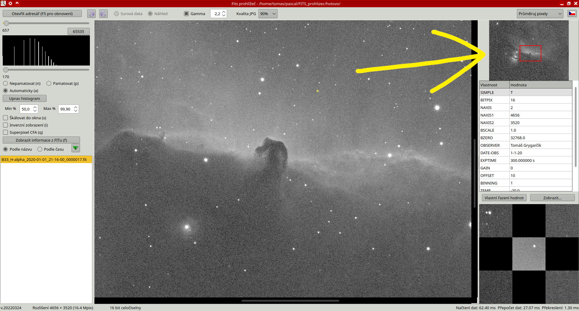

Menší aktualizace.
Ušetřil jsem pár milisekund při načítání dat ze souboru a přidal jsem PanWindow - pokud není snímek škálovaný na velikost okna, zobrazí se v pravém panelu orientační mapka se znázorněnou pozicí pohledu. kliknutí a tažením na mapce lze rychle posouvat hlavní obraz.

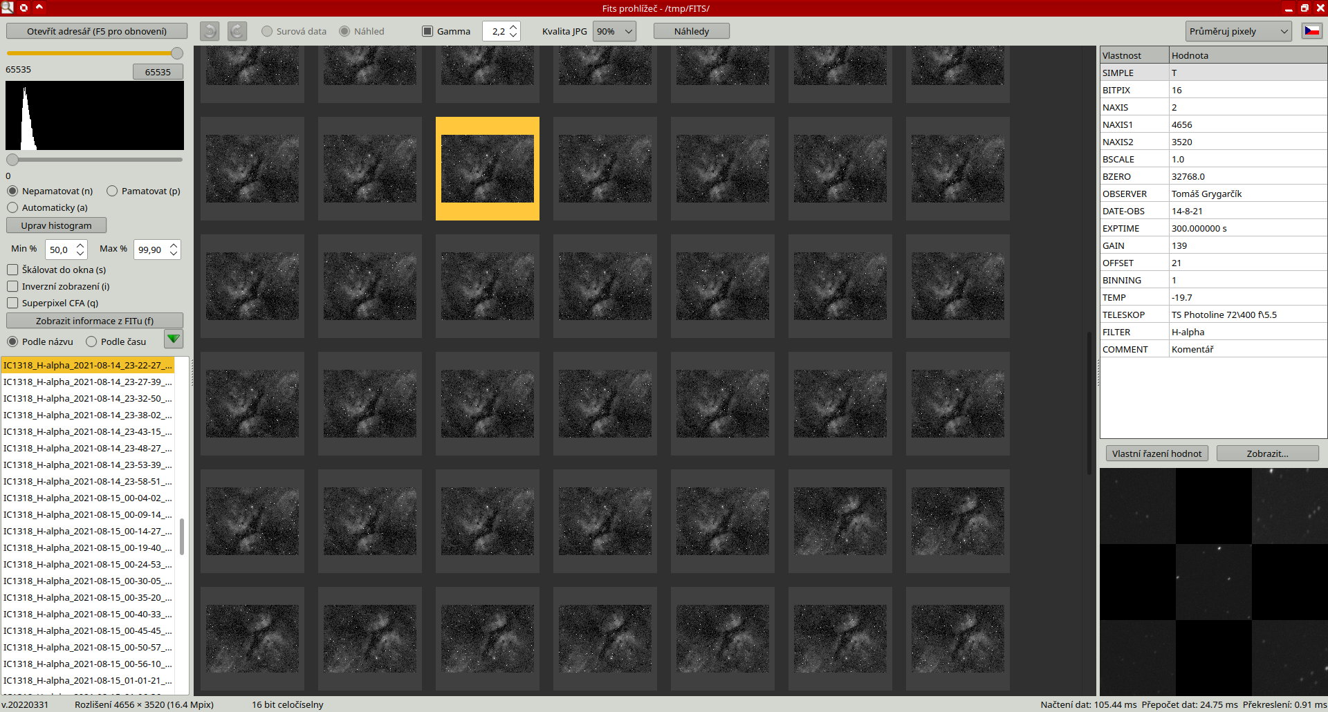

Mám zase něco na testování.
Generování náhledů
Primárně slouží pro hledání jasových změn ve snímcích (stmívání, svítání, oblačnost, parazitní světlo apod.).
V horním panelu je nové tlačítko přepínající mezi režimem jednoho snímku a náhledů. Náhledy se generují postupně a proces lze kdykoli přerušit. Aktuální nastavení histogramu a gammy se bere v potaz; jejich změna okamžitě vyvolá překreslení vybraného náhledu a následně se pžepočítají všechny náhledy. Inverze a CFA vliv nemají. U RAWů se načítá pouze vložený JPEG náhled.
Kliknutím na náhled se snímek načte, zobrazí se informace v pravém panelu a dole ve stavovém řádku, případně se přepočítá histogram. Dvojklikem se zobrazí samostatně vybraný snímek a přepnout zpět na náhledy se musí dříve zmíněným tlačítkem přepínání. Navigovat mezi náhledy se lze i pomocí klávesnice. Náhledy lze zvětšovat a zmenšovat stisknutím CTRL a skrolováním kolečkem myši. Při velkém množství náhledů můžete přesáhnout maximální možnou výšku komponenty, kterou používám a zobrazí se chybová hláška. Není kritická, ale otravná a postihuje všechny systémy.
U 32bit Windows může dojít v jistých extrémech k vyčerpání paměti, v takovém případě se náhled zobrazí jako poškozený / nečitelný soubor, i když samostatně jej lze načíst. Stejně se zobrazí RAW, pokud není nalezena knihovna LibRAW.

Urcite zaujimavy napad. Skusil som a pod Win to ide celkom v pohode aj rychlost nacitania nahladov je rozumna - cakal som nieco horsie. Mam niekolko drobnych pripomienok:
1. Prehodil by som popis toho tlacitka "Nahledy/Jeden snimek", aby tam bolo napisane to, co sa po jeho stlaceni zobrazi a nie to co je teraz. Teda, ak mam zobrazeny 1 snimok, bolo by tam "Nahledy".
2. Pocas nacitavania sa nemenia exif/fits informacie pri zmene (uz nacitaneho) obrazka. Cize musim cakat, kym sa nenacitaju vsetky. Mozno by bolo dobre pridat nejake tlacitko STOP, aby sa uz dalsie nahlady nenacitavali, ale zostali zobrazene tie co uz su.
3. Ak zmazem nejaky obrazok, tak dostanem chybu "Access violation". A to aj pri zobrazeni 1 snimku aj pri nahladoch.
4. Pridat moznost skalovat nahlady automaticky pre kazdy snimok samostatne. Napr. mam zabery z celooblohovej kamery pocas noci (s vyraznymi zmenami jasu oblohy) a chcem rychlo pozriet, ci tam nie je nejaky pekny meteor. Teraz je bud cast zaberov uplne cierna alebo uplne biela. Neviem, o kolko by to spomalilo vytvaranie nahladov...
5. Mozno pridat niekde do stavoveho riadku informaciu o pocte vsetkych suborov.

1. Prehodil by som popis toho tlacitka "Nahledy/Jeden snimek", aby tam bolo napisane to, co sa po jeho stlaceni zobrazi a nie to co je teraz. Teda, ak am zobrazeny 1 snimok, bolo by tam "Nahledy".
Prohozeno. Přemýšlel jsem nad tím už od začátku (rok zpět), ale nechal jsem to plavat.
Úplně nechápu, co je tím myšleno, nicméně i při generování náhledů může uživatel na náhledy klikat a tím se načtou informace o daném souboru.
Jediné, co jsem zapomněl otestovat a měl jsem tam docela bordel, opraveno.
Na panelu náhledů je odteď kontextová nabídka s těmito dvěma volbami. Vybraná volba se neukládá, takže při každém spuštění aplikace je to v případě potřeby znovu přepnout.
Přidal jsem to vedle verze programu.

K 2. - praveze sa informacie nenacitaju (aspon vo vcerajsej verzii). Musel som pockat, kym sa nezobrazia vsetky nahlady a az potom fungovalo preklikavanie medzi obrazkami.
