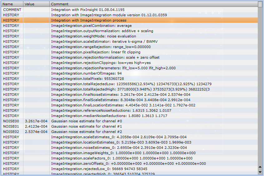

Příspěvek od FunTomas »
1. Menu Edit - Color Management Setup.
2. Takáto info myslím neexistuje.
mail to:fun2mas(at)gmail.com
Příspěvky: 18668
Re: PixInsight
#368
Ale existuje. Pokud to bylo seskládáno v Pixi, tak je to ve FITS hlavičce, na kterou se dostaneš: Process -> Image -> FITSHEader
A je tam všechno, počet snímků, ze kterých to bylo složeno, i kompletní nastavení parametrů skládání a dokonce i parametry jednotlivých sloučených obrazů (jejich určené váhy, měřítko a offset pro normalizaci, limity sigma low/high atd...) Takže dokonce můžeš poznat, který obrazy stály zahouby (pokud sis je předtím neprojel očima nebo subframe selectorem a nebo neuložil log při skládání).
FunTomas
Příspěvky: 4012
Re: PixInsight
#369
No v hlavičke síce je história spracovania uvedená, ale nie je tam info, na ktorú sa pýta alien5.
Tim myslim aby mi to ukazalo kolik je to poskladanych minut expozic atd..
Pripojený obrázok ukazuje hlavičku súboru, ktorý vznikol poskladaním 94 obrázkov. Počet obrázkov a ich štatistické údaje tam sú, ale žiaden expozičný čas jednotlivých obrázkov. Už vonkoncom nie všetkých spolu. Ak si to teda autor niekam nepoznačil, z hlavičky sa toto nedozvie. A už vôbec nie, ak by kombinoval rôzne počty rôzne dlhých expozícií.

FunTomas píše:No v hlavičke síce je história spracovania uvedená, ale nie je tam info, na ktorú sa pýta alien5.
Nojo, já blbě četl. On se ptal kolik je poskládaných MINUT expozic, a já hledal, jestli tam je info kolik je poskládáno EXPOZIC.
Na druhou stranu, on ty jednotlivé snímky přeci musí mít, takže ví, jak dlouhé byly, jenom neví, kolik se mu jich při nějakém konkrétním skládání použilo, složilo. Což ta fits hlavička řeší.

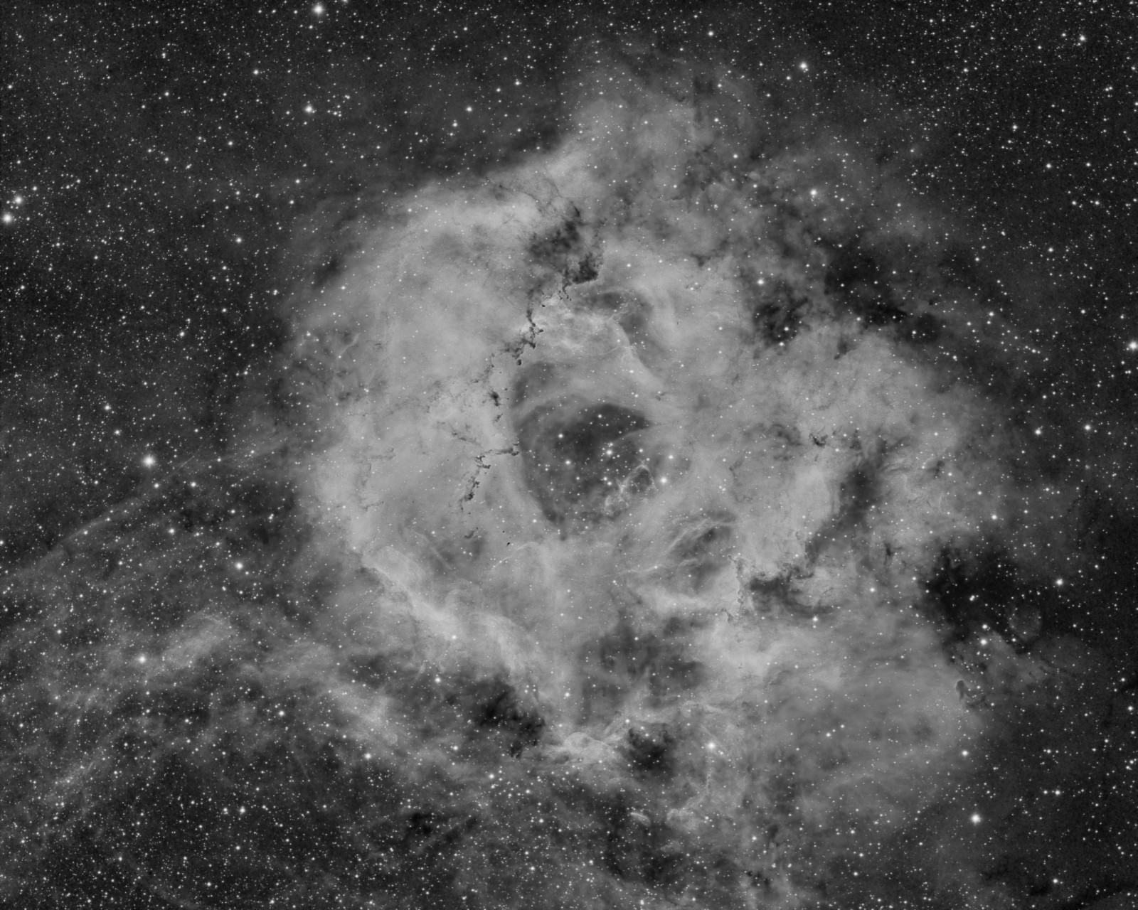

Potřeboval bych poradit se zpracováním Ha snímků.
Pokud použiji kalibraci + MaskedStetch + další zpracování, tak je pozadí super, ale hlavní objekt je takový plochý:
Pokud místo MS udělám třeba HistogramTransformation, tak je mlhovina lepší, ale pozadí je řádově horší:
Nemáte nějaký nápad? Můžu samozřejmě zkombinovat oba snímky dohromady, ale nemáte tip na nějaké přímočařejší řešení?

Vezmi tu plochou, s hezkým pozadím, to pozadí zamaskuj a na mlhovině zkus aplikovat vhodně nastavenou funkci Local Histogram Equalization. Klidně i víckrát, pokaždé s jiným poloměrem.
