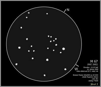

M67 (NGC2682)
Chrudim - 22.25 Selč, 11. dubna 2018, nízká oblačnost 12°C, slabý vítr,seeing 7-8/10
Bresser Mesier 102s/600 na AZ GSO, okulár Hyperion 10mm (zvět. 60x)
:arrow: (6,0 mag) celkem snadno jsem ji objevil při zvětšení 75x (Hyperion 8 mm) obraz pěkný ale na mě ne dost jasný s 10mm Hyperionem jsem viděl lépe. V hvězdokupě jsem pozoroval přibližně 20 hvězd. Dvě docela jasné cca o 1,5 mag převyšovaly okolní hvězdy. Kolem 23.30 se začala projevovat vyšší oblačnost a zvedal se trochu vítr, v 23.40 jsem to zabalil.

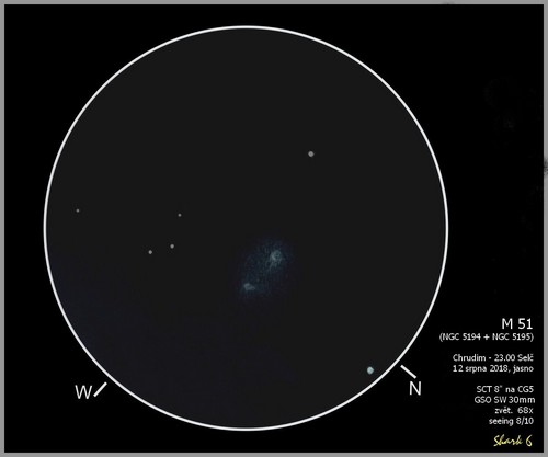

V plánu jsem měl zdokumentovat další objekty z Mesierova katalogu. Konkrétně M51 M3, a M63 ze souhvězdí Honicích psů.
Chrudim 22.00 - 23.40 Selč, 12. srpna 2018, jasno, slabý vítr, 22°C, seeing 7,8/10
M51 vírová galaxie (NGC 5194 a NGC5195)
Celestron SCT 8" na CG5, okuláry GSO70°/15, 20, 30mm (zvět. 135x,101x,68x).
Vírovou galaxii M51, se mi podařilo najít asi po 5ti minutách za pomoci triedru 10x50. Po 10ti minutách jsem začínal pomalu rozpoznávat (bočním pohledem) její menší druhou složku NGC 5195. V SCT jsem nerozeznal náznaky ramen, pouze jemný opar kolem zhuštěného středu u galaxie . U NGC 5195 opar ještě slabší a velice nezřetelný. Chvilku jsem měl pocit, že nic nevidím, pomáhal boční pohled. Pohled na galaxii při zvětšení 68x byl velice pěkný, při použití většíh zvětšení chybělo světlo.
