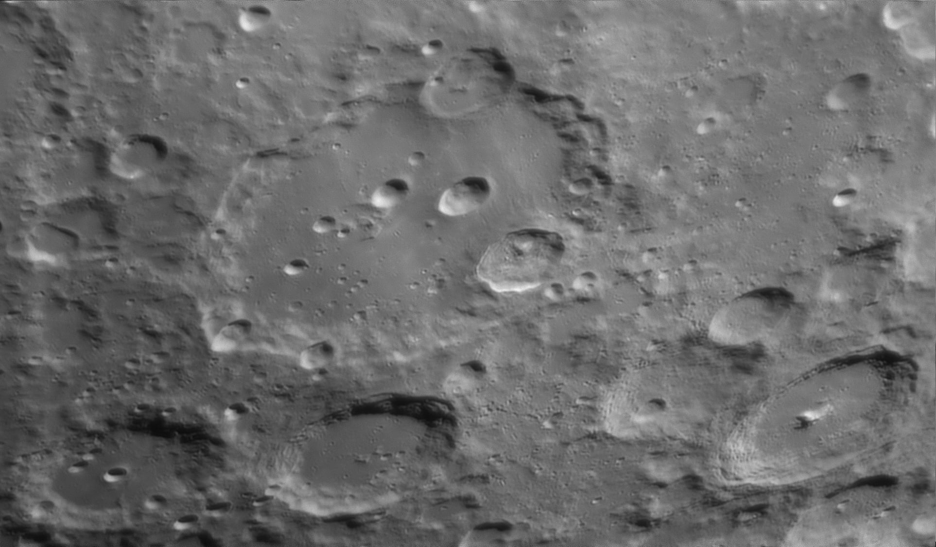

Clavius a Moretus cez 8" Edge HD
Zaujímavá noc - vytemperovaný ďalekohľad, seeing síce iba Ant II a III, ale vizuál zvládal i veľké zväčšenia. Fotografia malým čipom (ASI290MM) pri ohnisku 4000mm začína byť obtiažna, zostava je citlivá na akékoľvek nevyváženie, chce to ťažšiu montáž než HEQ-5.

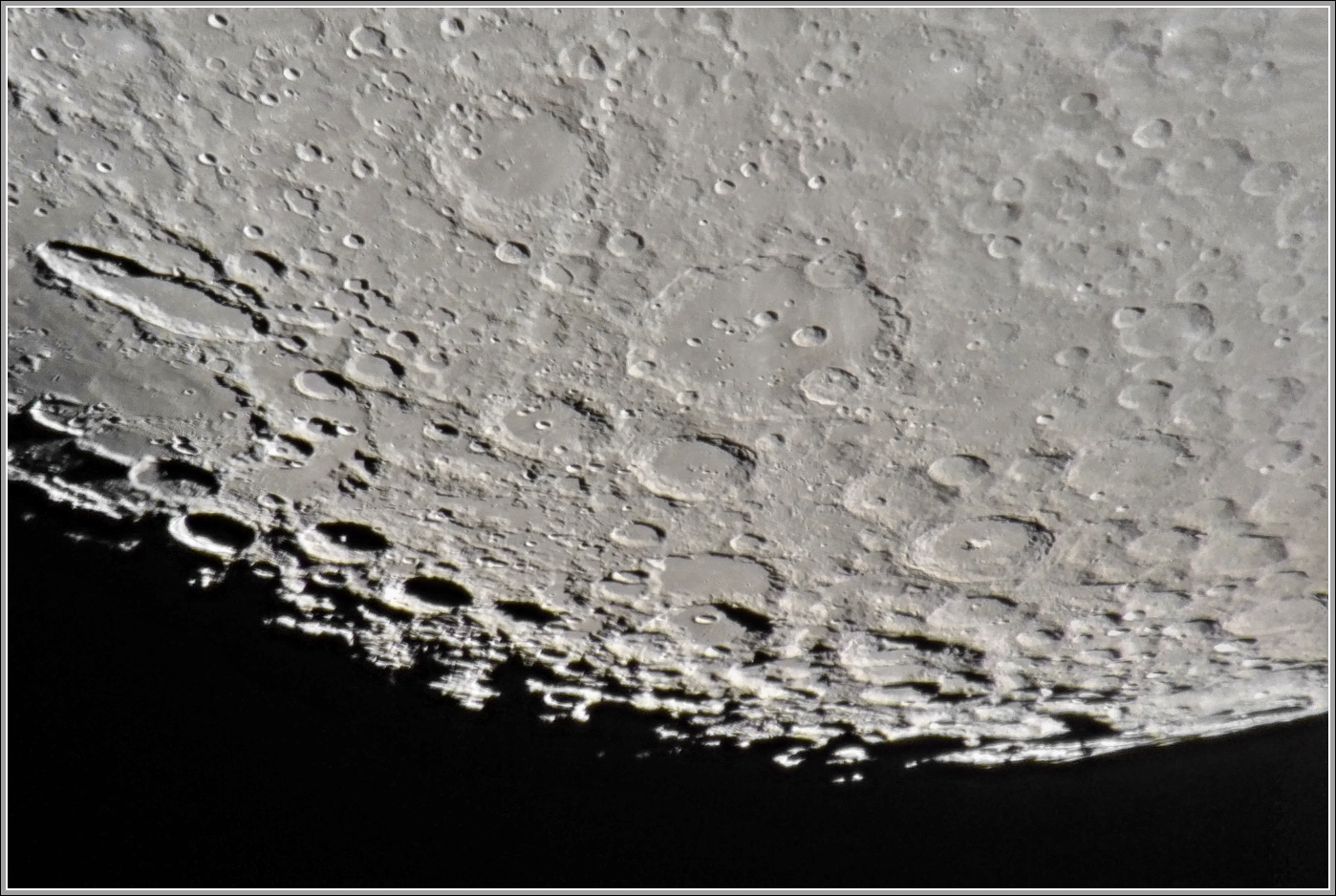

Další detaily z předchozí noci - Vixen VMC260 + TV DeLite 11 mm + BlackBerry Priv. Singleshoty.

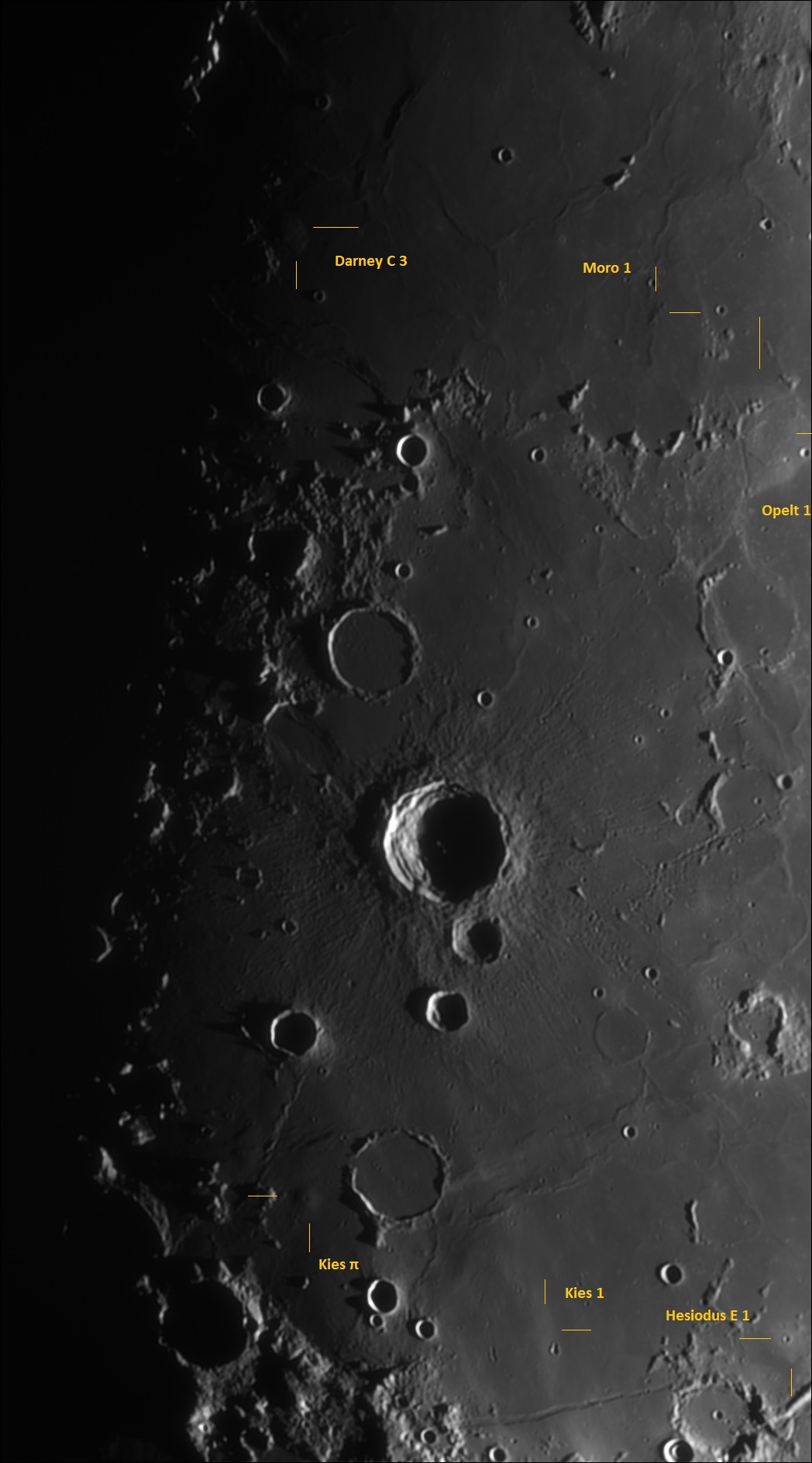

Pozorování dómů mě začíná bavit. V téhle oblasti to u mě končilo dómem Kies Pi a možná hledáním velkého dómu Opelt 1 s lávovým kanálem. Na následujícím obrázku je vidět několik nejvýraznějších dómů, které jsou vidět 155 mm refraktorem. Bohužel nemohu nalézt přesnější a podrobnější katalog lunárních dómů.
Odkaz na TD, bez anotace:
http://astrofotky.cz/gallery.php?show=C ... 288361.png
M.

Yarkho: no jenže to je ono, já si mohu myslet, že něco dóm je podle fotografie, ale podle katalogu to nebude a přitom nesedí úplně ani mapové podklady. To co je dostupné pro mě jako amatéra je nepřesné, pokud se nejedná o jasný případ osamoceného dómu. Ten Aristarchus je slušný. Zmenšil bych ho, nebál se zaostřit a nebál se šumu. Jinak na tvém snímku máš hezky viditelný dóm Herodotus 1 (Herodotus Omega).

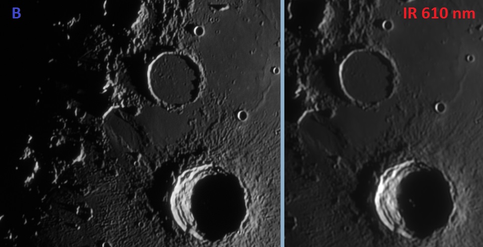

Teď poraďte Vy mě, seeing stejný filtry jiné (úrovně nepočítejte). Prostě filtr B - modrý vychází diametrálně odlišně oproti IR (on je to spíš R+ lehounké IR). Ale je pravdou, že IR je pro čočkové objektivy celkem oříšek. Ovšem jak je možné, že je ten rozdíl tak velký? Při focení tripletem to při lepších podmínkách úplně praští do očí a IR je vlastně kontraproduktivní, ostřejší je možná 685 nm. :)
aquarius
Příspěvky: 1953
Re: Povrch Měsíce - detaily
#3583
Příspěvek od aquarius »
Cztwerec píše: Ovšem jak je možné, že je ten rozdíl tak velký? Při focení tripletem to při lepších podmínkách úplně praští do očí a IR je vlastně kontraproduktivní, ostřejší je možná 685 nm. :)
Krásné potvrzení teorie rozlišení dalekohledu.
https://www.telescope-optics.net/telesc ... lution.htm
U velkých průměrů zrcadel dotáhne průměr rozlišení do chtěné hodnoty i při snímání v NIR.
U 150mm bude lepší snímat v modré a využívat menší citlivosti menšího průměru na seeing. Snímat v NIR není výhodné.
Navíc ani APO nemusí mít v NIR dobré korekce.
Příspěvky: 25149
#3584
Asi je dobré se oprostit od takových zažitých jednoduchých tradovaných "pravd", co je lepší ...
Při všech ostatních stejných podmínkách bude rozhodovat skutečná CA na dané vlnové délce ( čili by měl pomoci graf CA dané optiky), a pak je potřeba si uvědomit, že úhlová velikost Airy disku je = 1,22* lambda/D. Takže při 600nm je rozlišení potom 1,5 x horší, než při 400 nm.
Při hodně dobrém seeingu to bude určitě rozhodující faktor, který může převážit nad vlivem atmosféry.
Naposledy upravil(a) MilAN dne 26. 04. 2021, 09:39, celkem upraveno 1 x.
Příspěvky: 8451
#3585
No hlavně teď jsem si zpětně uvědomil, že čas mezi jednotlivými sekvencemi byl 40 minut. Ikdyž to bylo v okně dobrého seeingu, na pohled jednoznacně lepší byl modrý filtr. Dnes se pokusím to podrobit lepšímu testu, který bude doufám průkaznější. Při stejných podmínkách zkusím různé filtry. Chtěl bych vidět jak je objektiv korigován. Nicméně ta modrá je špičková.
