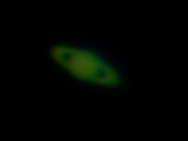

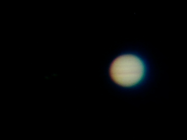

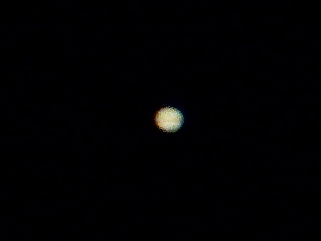

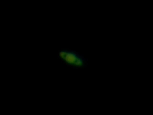

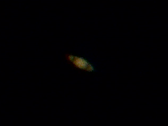

Tady jsou výřezy 640x480 (pro porovnání, kamery se samozřejmě liší rozlišením), DPI 72.
Lepším dalekohledem jsou samozřejmě obrázky lepší / větší.
Zelená barva hlavně na Saturnu na SV205 snímcích je vada středu zorného pole mého kusu kamery, tam opravdu ukazuje zeleně.
Jupiter SV105 (lidlskop)
Jupiter SV205 (lidlskop)
Saturn SV105 (lidlskop)
Saturn SV205 (lidlskop)

Saturn SV105, Barlow 2x (lidlskop)
Saturn SV205, Barlow 2x (lidlskop)

Já si zase nemyslím, že by to bylo až tak kamerou. Jistě, žádný zázrak ta SVBony není, ale svého času jsme dělali mohonásobně lepší snímky vykuchanou levnou webkamerou k PC.
Tady je zásadním kamenem úrazu extrémně malý dalekohled, navíc achromát. Tedy velmi málo světla, kráté ohnisko, barevná vada a navíc planety v současné době nízko nad obzorem. A ani se špičkovou kamerou bych na takhle malém achromátu nečekal o moc lepší výsledek.
Rezervy jsou i ve zpracování, výsledné složeniny jsou nesmylně přeostřené. Chce to nasnímat složit delší sekvenci, když je málo světla, a ostřit s citem-
I ve vlastním nafocení budou velké rezervy. Něco je nakřivo, barevný lem jupitera ve směru východ-západ není způsobený atmosférickou refrakcí, ale tím že jsou členy sosutavy nějak nakřivo, ne souosé.
