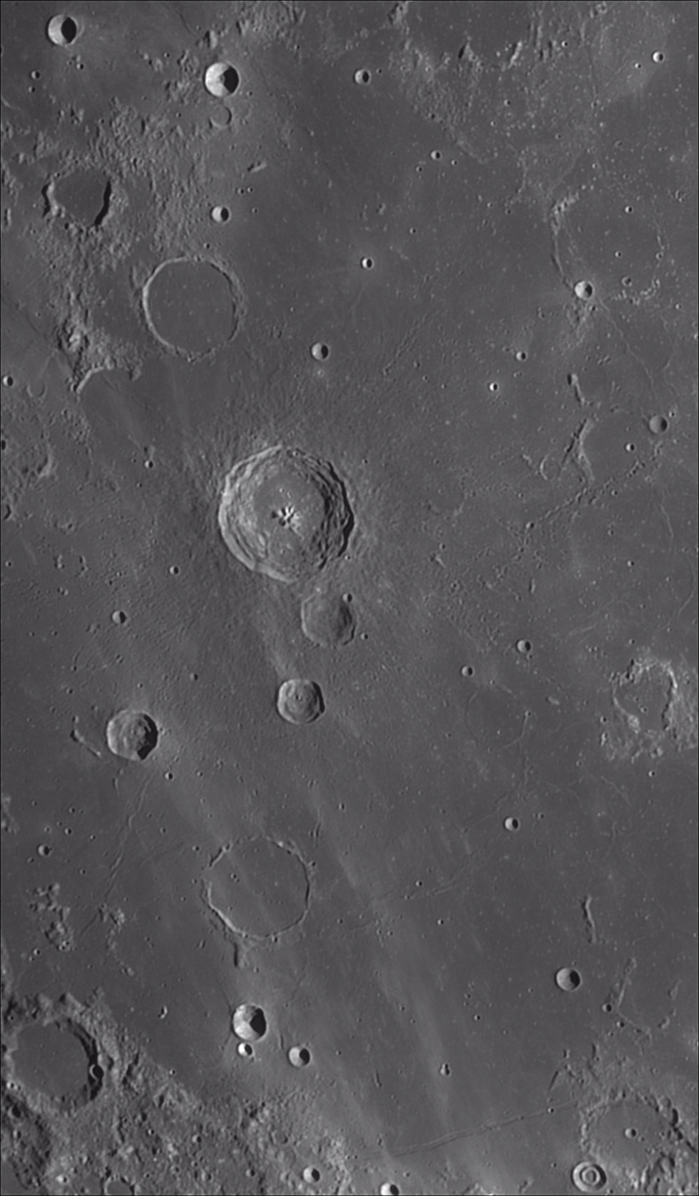

od aquarius
26.3.2021 20:10 SEČ
Gassendi
Samotný dobson 254/1200, Barlow 2x, QHY5III178C, UVIR cut filtr
snímáno pohybem ROI 1024x1400, 1200 snímků, vybráno 840 RGB a 360 BW,
AS3+R6+PaintNet, složeny vrstvy RGB a EDGE z BW,
seeing dobrý
Frýdlant nad Ostravicí

Cztwerec: Ďakujem!
Obrázky majú podobnú škálu (pri zväčšení na 100%). Jasne je vidieť, že refrák je ostrejší, napr. na centrálnom vrcholku Aristarchu. Sem sa na menší spot neviem dostať. Naopak niektoré "dvojité hrany" sú zrejme reálne, napr. na kráteri Schiaparelli.

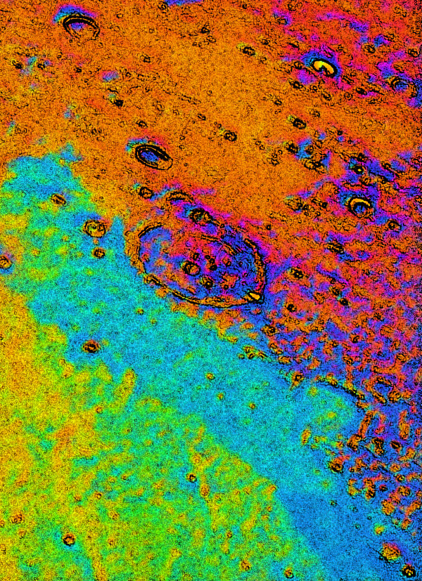

od aquarius
26.3.2021 20:18 SEČ
Copernicus
seeing dobrý
Pro srovnání: snímek z 25.2.2021
Barevné podání se dost liší. :?

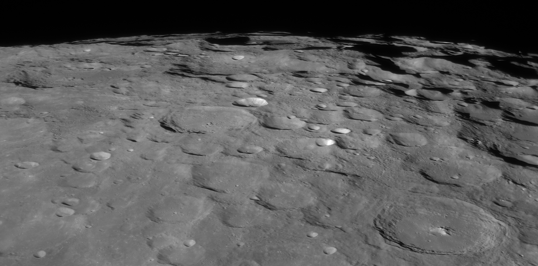

od Janek
Opět jedna horizontovka z 26.3. od Moreta přes Scotta až po Amundsena na horizontu.
2021-03-26T20_43_59-Amundsen-Scott-Moretus-Rot2C-Zeiss-ZWO ASI183MM-small.jpg
2021-03-26T20_43_59-Amundsen-Scott-Moretus-Rot2C-Zeiss-ZWO ASI183MM-small.jpg (565.35 KiB) Zobrazeno 2039 x
A Mons Rümker

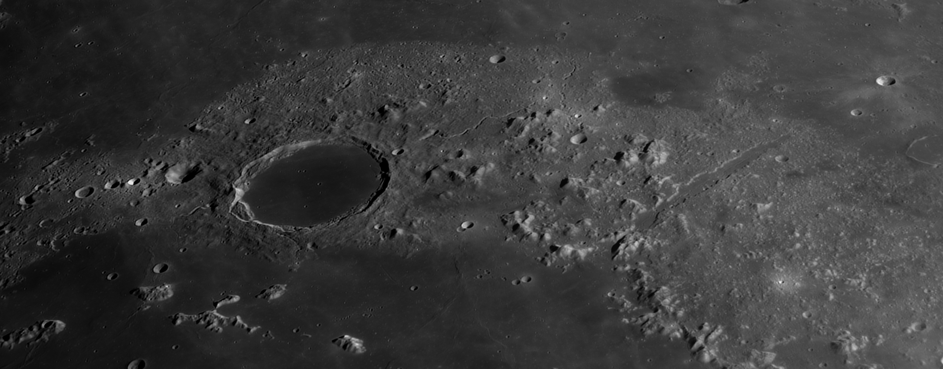

od Nameses
Spojil jsem 2 fotky z 24.3., Plato + Vallis Alpes
download/file.php?mode=view&id=17062

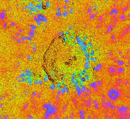

od aquarius
Nameses: Parádní detaily. Spousta kráterových jamek v Plato a brázda ve Vallis Alpes. :shock:
28.3.2021 21:57 SELČ
Copernicus
Samotný dobson 254/1200, QHY5III462C v ohnisku, UVIR cut filtr
snímáno pohybem ROI 800x900, 2000 snímků, vybráno 1400 RGB a 600 BW,
seeing podprůměrný,
Velice zajímavá oblast - východně Lansberg.
