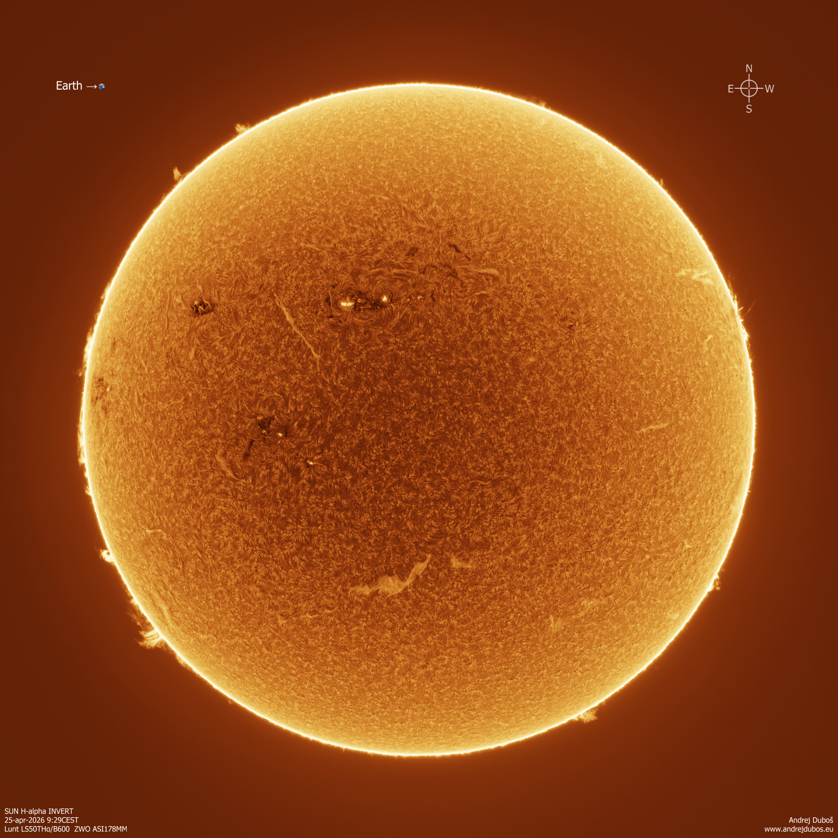

Časozbery Slnka ma fakt bavia, snažím sa pri každom pozorovaní pozbierať dáta aj na časozber aspoň hodinu. Je to radosť potom na to výsledné video pozerať :)
V priebehu dnešného doobedného pozorovania našej dennej hviezdy prebehla v jednej z aktívnych oblastí slabšia erupcia triedy M1.3, ktorej priebeh som zaznamenal, takže sa teším na spracovanie dát pre časozber. Okrem toho som pozoroval niekoľko slnečných škvŕn, v hornej časti disku o dosť výraznejšie, v oblasti rovníka potom drobnejšie so slabými flokulovými poliami. Medzi troma regiónmi v severovýchodnej časti disku sa tiahol tenký a dlhý filament, ďalší a mohutnejší sa nachádzal v južnej časti. Niekoľko ďalších sa dalo pozorovať aj bližšie ku okraju disku. Od východu sa ku nám privracia pomerne veľká aktívna oblasť, ktorá je posiata flokulami, uvidíme, čo z nej bude neskôr. Po okraji disku boli krásne viditeľné protuberancie, na severozápadnom okraji vidno materiál, zrejme ešte pozostatky po nedávnej silnej erupcii triedy X2.5. Na juhovýchodnom okraji sa dala pozorovať ďalšia väčšia protuberancia krásnych tvarov, ďalej na východ široké ale nízke útvary. V ostatných častiach som pozoroval menšie a jednotlivé protuberancie, ktoré sú ale tiež veľmi pekné. Podmienky na pozorovanie boli mierne nadpriemerné, bezvetrie a ešte nie moc zohriatý vzduch, takže detailov je vidieť o niečo viac. V niektorých častiach okraja disku pekne vidno aj drobné spikule.
30%/2000FR (1.47ms, gain 100)
SharpCap, AS!3, imppg, Affinity Photo
2026-04-25_09-29CEST Halpha INVERT.jpg (1.56 MiB) Zobrazeno 3279 x

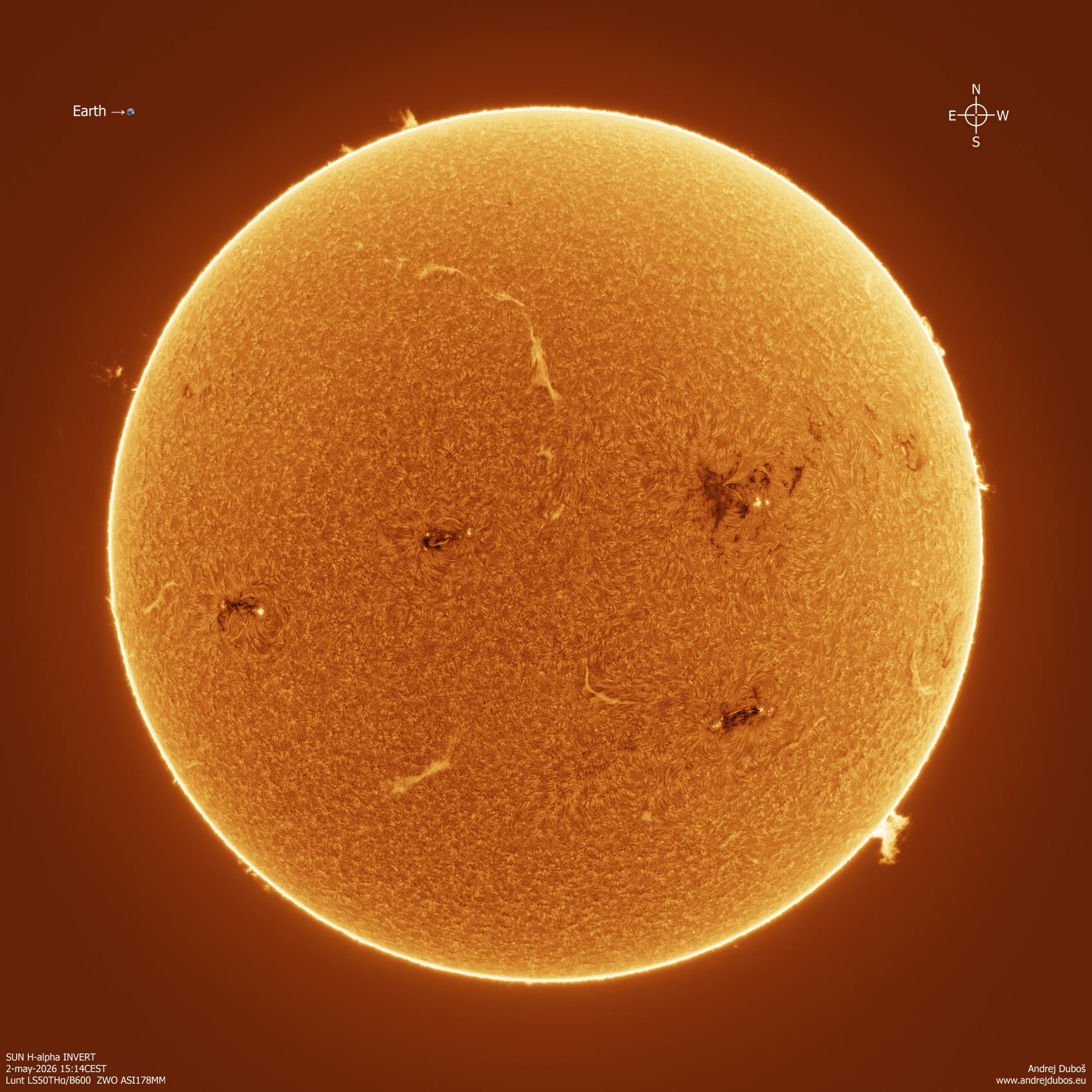

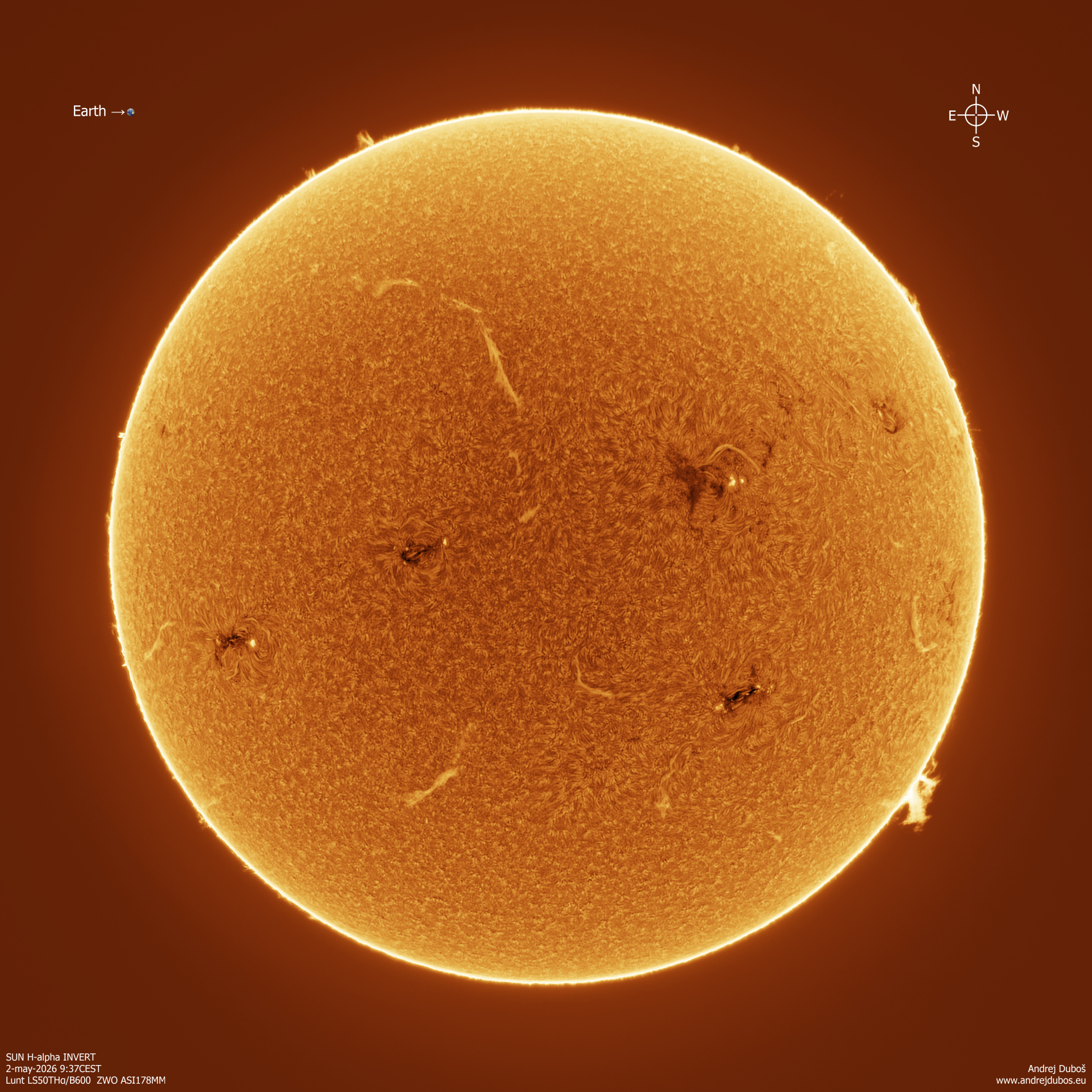

Krásne počasie od rána som hneď využil na pozorovanie Slnka, na ktorom som mohol sledovať hneď niekoľko aktívnych regiónov rozosiatych po celom disku. Na západe nám pomaly zachádzajú oblasti, v ktorých sú výrazné už len hlavne flokulové polia, viac na ku stredu disku bolo možné obdivovať aktuálne najväčšie slnečné škvrny a spoločne v hornej oblasti je región ozdobený aj pomerne veľkými flokulami a tenkým filamentom. Výraznejšie flokuli nájdeme v ďalších aktívnych regiónoch dole a viac na východ spoločne s drobnejšími slnečnými škvrnami. Na disku som pozoroval aj štíhle a dlhé filamenty, ktoré sa tiahnu zo severu aj z juhu. Po obvode sa dali sledovať len malé protuberancie, okrem jednej na juhozápadnom okraji disku, ktorá bola veľká ale bez jemnejších štruktúr. Pozorovacie podmienky boli priaznivé, čo vidno aj na viditeľnosti jemných spikúl a to hlavne v severnej časti okraju disku.
Poobede som pokračoval v pozorovaní, keďže mi ráno nevyšlo moc nastavovanie a zber dát na časozber. Podmienky som už mal o niečo horšie, vzduch už bol viac turbulentný ale aj napriek tomu výsledná fotka je pozerateľná. Zozbieral som aj niečo na časozber. Na disku sa toho veľa nezmenilo, tenký filament nad aktívnym regiónom na severozápade zmizol, ostatné sa len málo zmenili. Čo sa týka protuberancií, tie sa trochu pomenili, aj tá veľká na juhozápade. Na východnom okraji disku, resp. nad okrajom som poobede pozoroval vyvrhnutý material vysoko nad okrajom, zrejme počas dňa sa to tam trochu preskupovalo.
30%/2000FR (1.27/1.23ms, gain 100)
2026-05-02_9-37 CEST Halpha INVERT.jpg (1.48 MiB) Zobrazeno 2914 x
2026-05-02_15-14CEST Halpha INVERT.jpg (1.5 MiB) Zobrazeno 2914 x

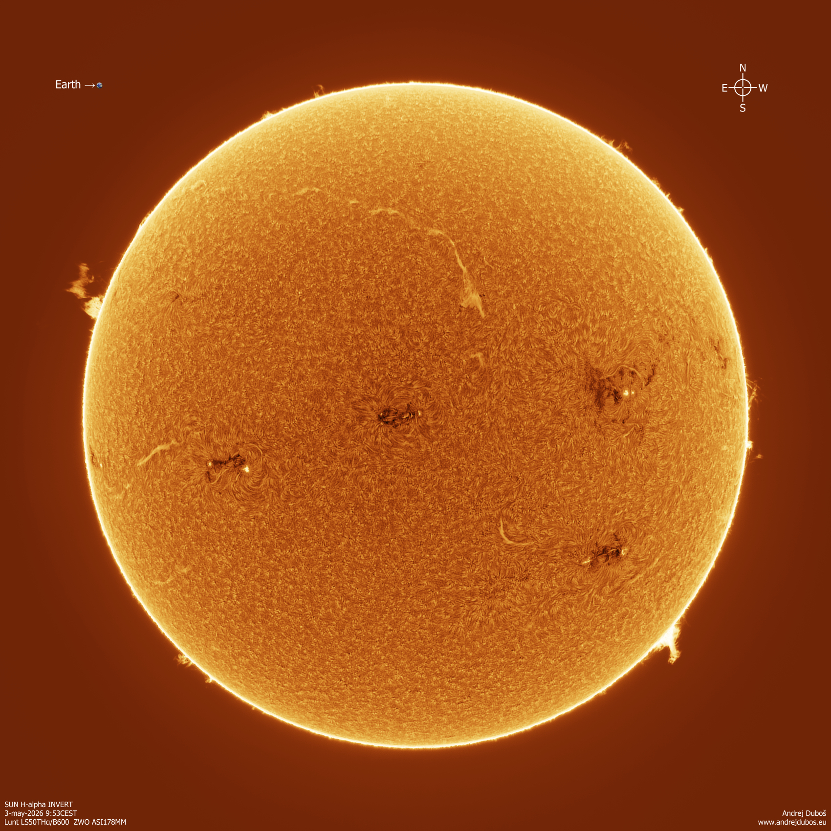

Dnešný Svetový deň Slnka vyšiel perfektne, počasie bolo celý deň nádherné slnečné. Ráno som teda využil na oslavu našej dennej hviezdy tak ako sa patrí... pozorovaním a fotením. Vzduch bol naozaj kľudný, obraz sa len veľmi jemne chvel, takže podmienky boli vynikajúce. Fotka hovorí za všetko, jemné spikule na okraji disku sú krásne viditeľné po celom obvode a s krásnymi detailami. Na disku naďalej pozorujeme štyri väčšie aktívne oblasti, od včera sa Slnko o trochu pootočilo a tak ich vidíme kúsok ďalej. Severozápadný región AR4425 s väčšími slnečnými škvrnami obklopenými s veľkými flokulovými poliami, juhozápadný región AR4428 s drobnejšími škvrnami, v strede disku, región AR4429, ktorý som pozoroval prakticky len vďaka flokulám, škvrny sú v tomto regióne nevýrazné. A smerom k východnému kraju disku pozorujeme aktívny región AR4431 s ďalšou väčšou slnečnou škvrnou. Od východu sa natáčajú ďalšie aktívne oblasti, uvidíme čo z nich bude. Na severnej hemisfére sa tiahne dlhý had v podobe rozsiahleho filamentu resp. skupiny filamentov, ktoré sa tiahnu jeden za druhým. Ďalšie sa dali pozorovať južnejšie a hlavne na východnom kraji disku. Samotný okraj disku zdobia viaceré krásne protuberancie. Na juhozápadnom okraji sa už od včera motá pomerne veľká protuberancia, ktorá si zachováva svoju výšku. Na západnom okraji nízka ale zaujímavá skupina, ktorá sa navzájom kríži a vytvára písmeno X. Východný okraj disku zdobila ďalšia krásna a veľká protuberancia, pri ktorej som pozoroval oddelenú časť materialu vysoko nad chromosférou. Veľmi efektné útvary. Ďalších niekoľko menších protuberancií sa dali vidieť aj v ostatných častiach, takže pekne dotvárali celkový zážitok.
30%/5000FR (1.23ms, gain 100)
2026-05-03_9-53CEST Halpha INVERT.jpg (2 MiB) Zobrazeno 2854 x

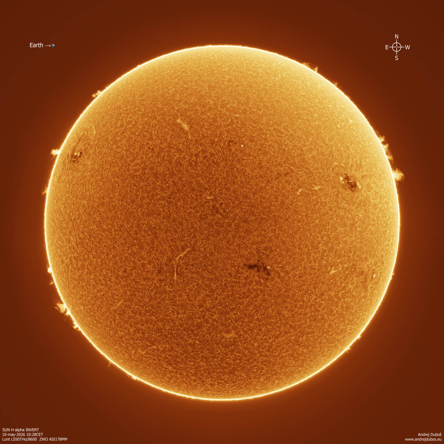

Tak vám tu naservírujem dnešné doobedné Slnko. Podmienky neboli úplne ideálne, vzduch sa celkom chvel, takže som rád, že celkom pozerateľná fotka vyšla 😉
2026-05-10_10-28CEST Halpha INVERT.jpg (1.56 MiB) Zobrazeno 2673 x

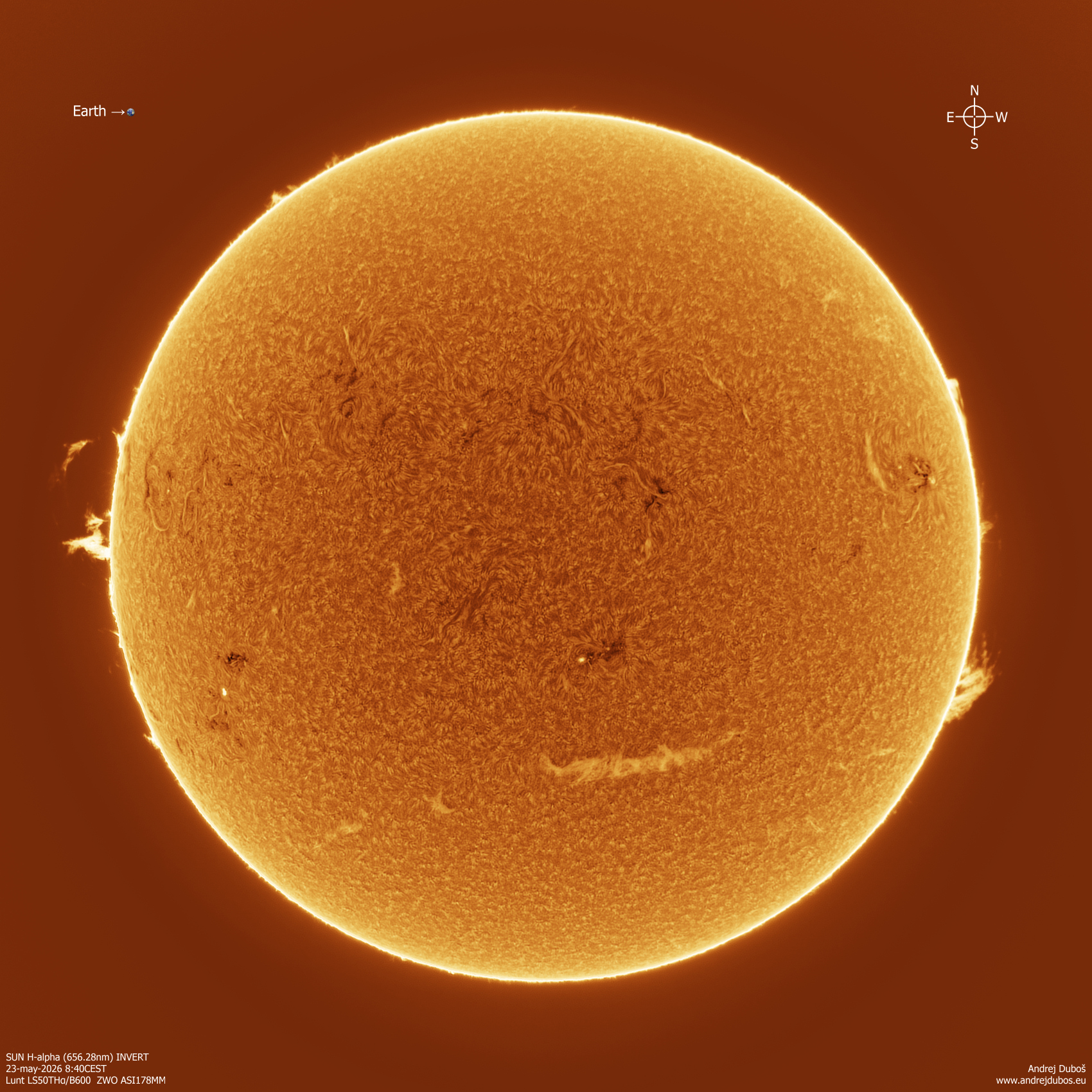

Dnešné ranné Slnko
23-máj-2026 8:40 SELČ
30%/2000FR (0,808ms, gain 100)
2026-05-23_8-40CEST Halpha INVERT.jpg (1.46 MiB) Zobrazeno 2368 x
