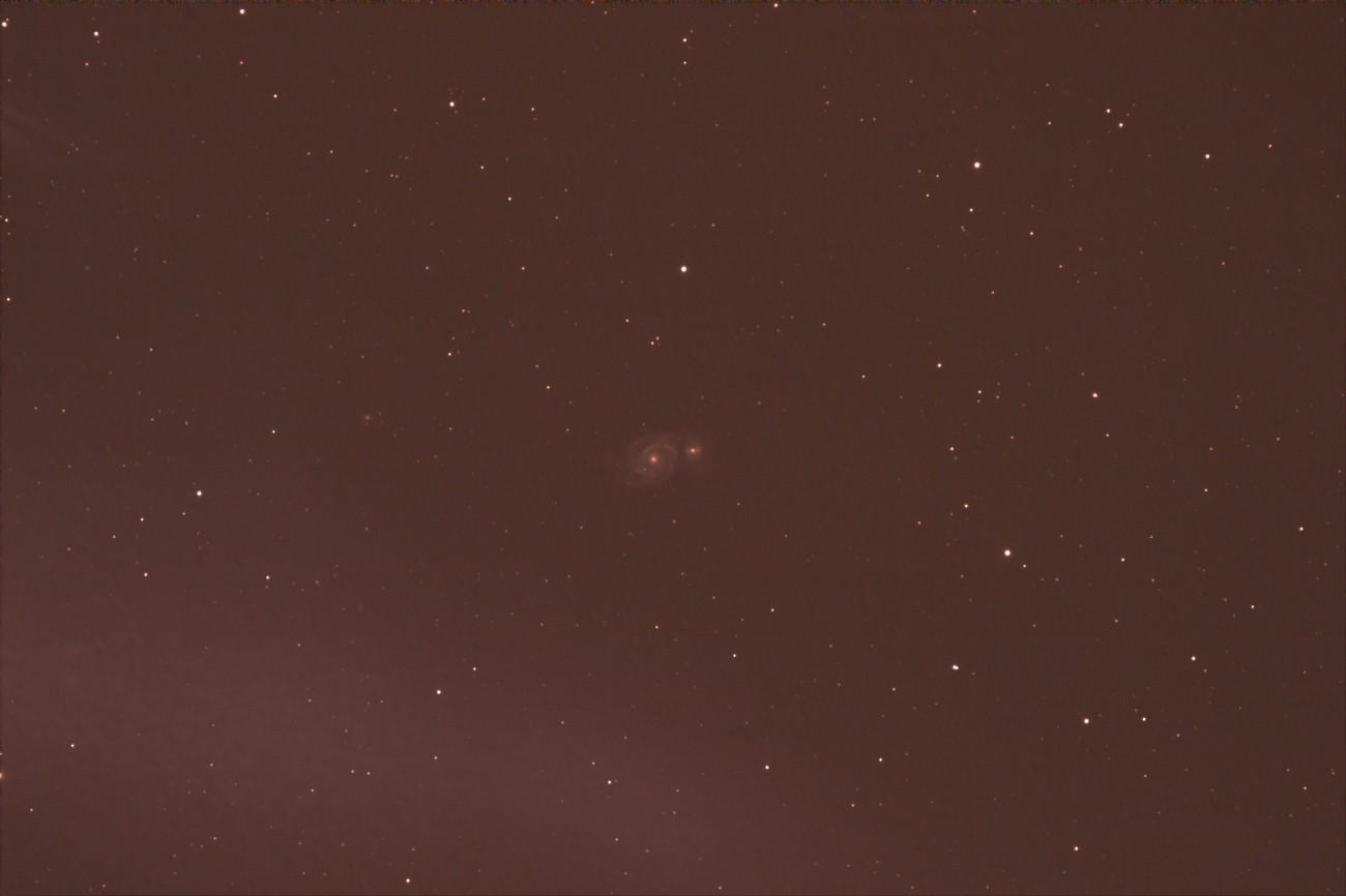

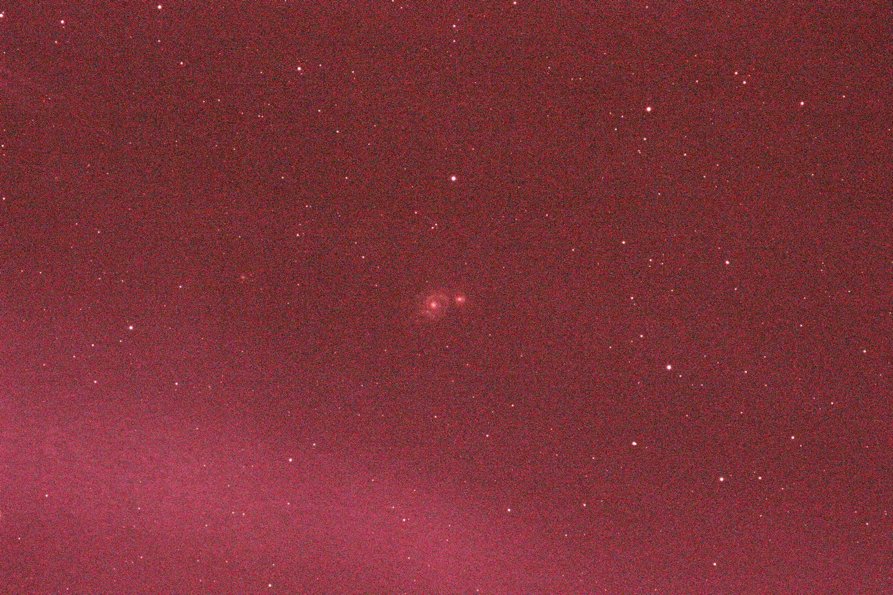

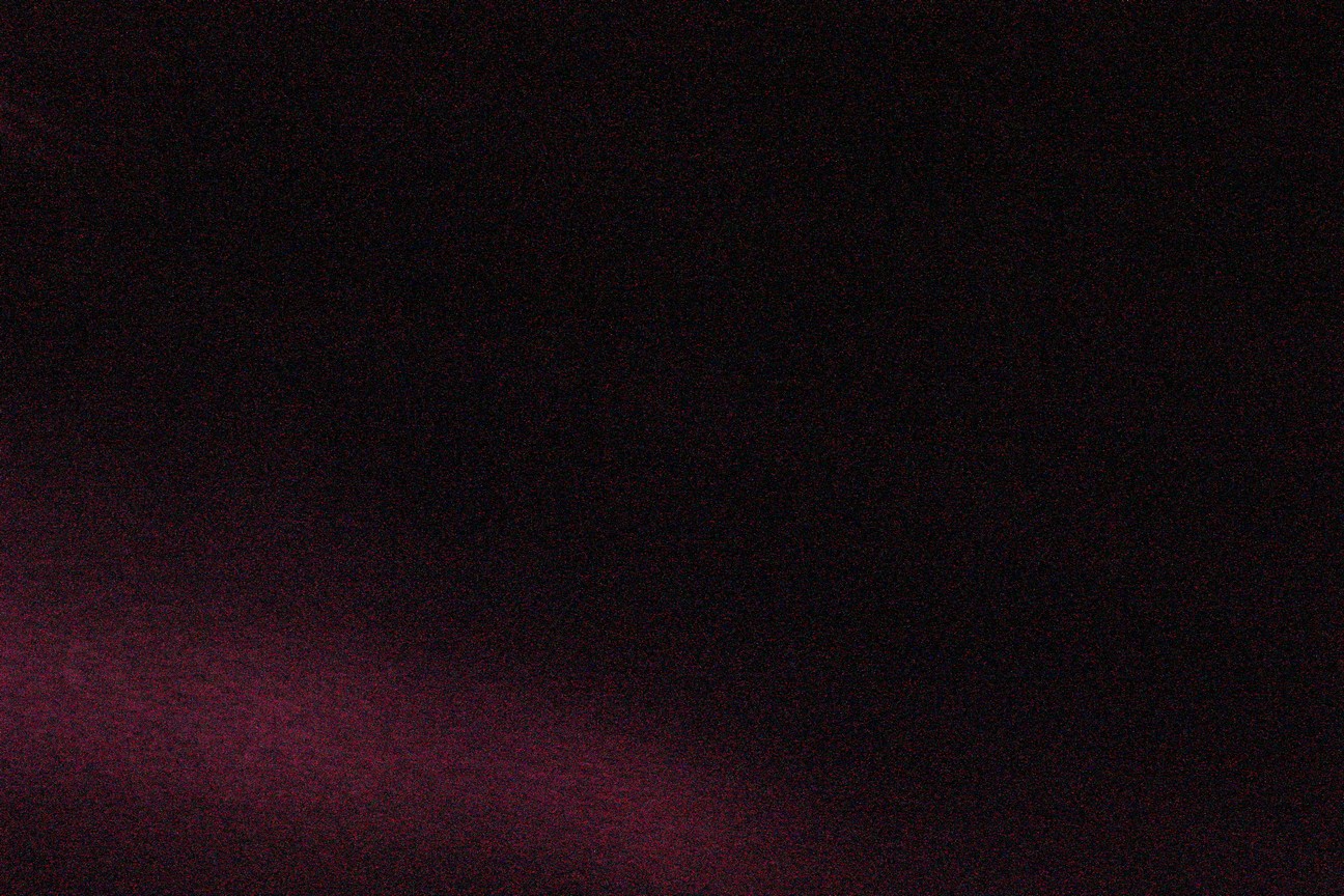

Skúšal som 60 sekúnd expozície a v ľavo dole mám veľkú šmuhu ktorá je aj na dark frame. Plus nejaké ďalšie v ľavo hore napr. Keď som v dss zaregistroval s a stackol 10x60s + 10x60s dark tak to vo výslednom obraze ostalo: uloz to
m51, 60s,iso1600.jpg (577.58 KiB) Zobrazeno 1724 x
dark 60s ,iso1600.jpg (411.84 KiB) Zobrazeno 1724 x
Autosave,m51,10x60s+dark 10x60s.jpg (80.99 KiB) Zobrazeno 1724 x

To ti tam ve foťáku asi musí něco svítit - vyzařovat. Jak jsi děla dark ? Pokud s dalekohledem, tak to zkus jen z krytkou na těle, někde ve tmě a ještě v krabici, aby se vyloučilo světlo z venku. Pokud to bude dál, tak je to uvnitř foťáku. To je pak větší problém. Možná poradí, odpoví někdo kdo to zná.
Mě se kdysi dělo něco podobného u 450D, když byl nasazen objektiv (zoom 18-55mm), na dalekohledu už ne.
Napsal: 09. 07. 2021, 09:37
od aspius
Problém bol v tom čo popisuje MMys v inom vlákne: Vysvětlení vzniku různých světlých obvykle červených "šmouh" v obraze u některých těl po modifikaci:
Po modifikaci je zvýšena citlivost na blízké IR záření. U těl, která mají funkci Live-view (živý náhled na displeji) je nutné po zaostření před započetím snímání tuto funkci DEAKTIVOVAT (tedy nikoli pouze vypnou táhled na displeji). Pokud je funkce aktivována, jsou zřejmě zahřáté a v IR oblasti vyzařují nějaké struktury u okraje senzoru, a v obraze vznikají různé "šmouhy" od okraje snímku. že je to způsobeno Live-view funkcí bylo jednoznačně potvrzeno u těl 40D, 550D, 650D a modifikace tento efekt mnohonásobně zvýrazní (bez modifikce je nedetekovatelný, IR blok + absorpční filtr to spolehlivě zablokují).
