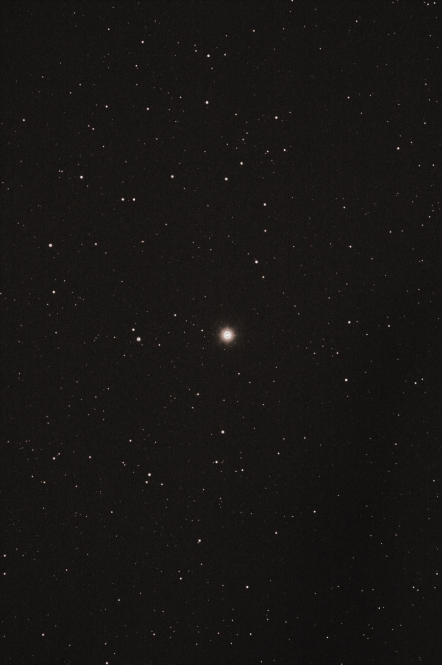

Napsal: 08. 07. 2021, 12:05
od aspius
Zdravím vás.
Spravil som nejaké testovacie fotky bez pointácie(azeq6,ed80,rovnač x0.85,eos600d mod.) 10x9s+10x9s dark, iso1600 na polárku a na ngc7000. Register, stack v dss. V dss posunutý histogram.Tu zmenšené v irfanWiew na 25%. Dá sa z toho zistiť či je sústava cca v poriadku?
Hviezdy sa mi zdajú byť všade poriadku.
ngc7000, iso1600,10x9s, RGB+,25%.jpg (656.52 KiB) Zobrazeno 1900 x
polarka RGB+, 10x9s,25%.jpg (611.52 KiB) Zobrazeno 1900 x
Napsal: 08. 07. 2021, 13:50
od astar
No při zmenšení na 1/4 už to moc nejde. Chtělo by to jeden surový nezpracovaný RAW. Tam se dá něco poznat. Ideální by bylo mírné rozostření k soustavě , tak na velikost 10 pixelů . Snímek nesmí být hnutý chodem montáže.
