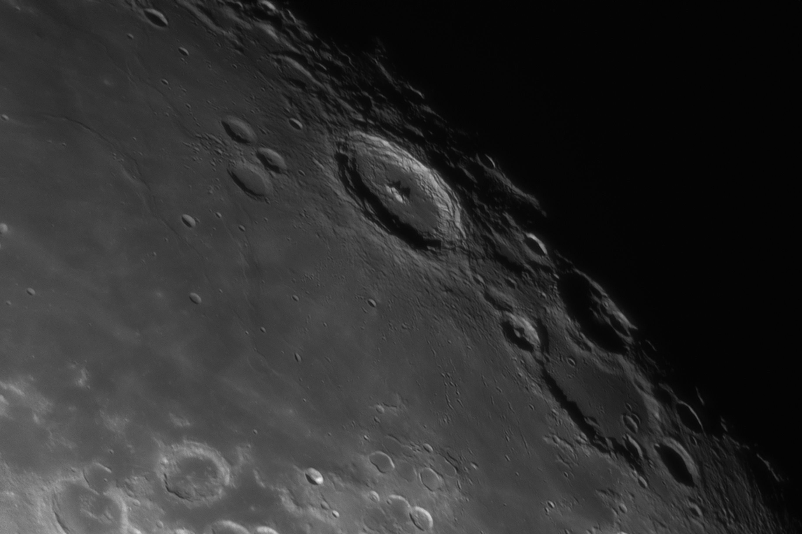

Dnešní Měsíc, obvyklý cíl mého testování (Triplet 155 mm). Snímek je zajímavý tím, že je jasně viditelná brázda ve Valles Alpes, Duch kráteru Plato a Mädlerův čtverec...

Super detaily a pekná ostrá snímka. Som zvedavý, či sa niekedy aspoň priblížim so svojim 10" :D...
Včera som to aj ja "ťahal" von, ale fúkal dosť nepríjemný severný vietor a celé to plávalo, aj keď detaily neboli zlé, ale k snímaniu som sa neodhodlal.

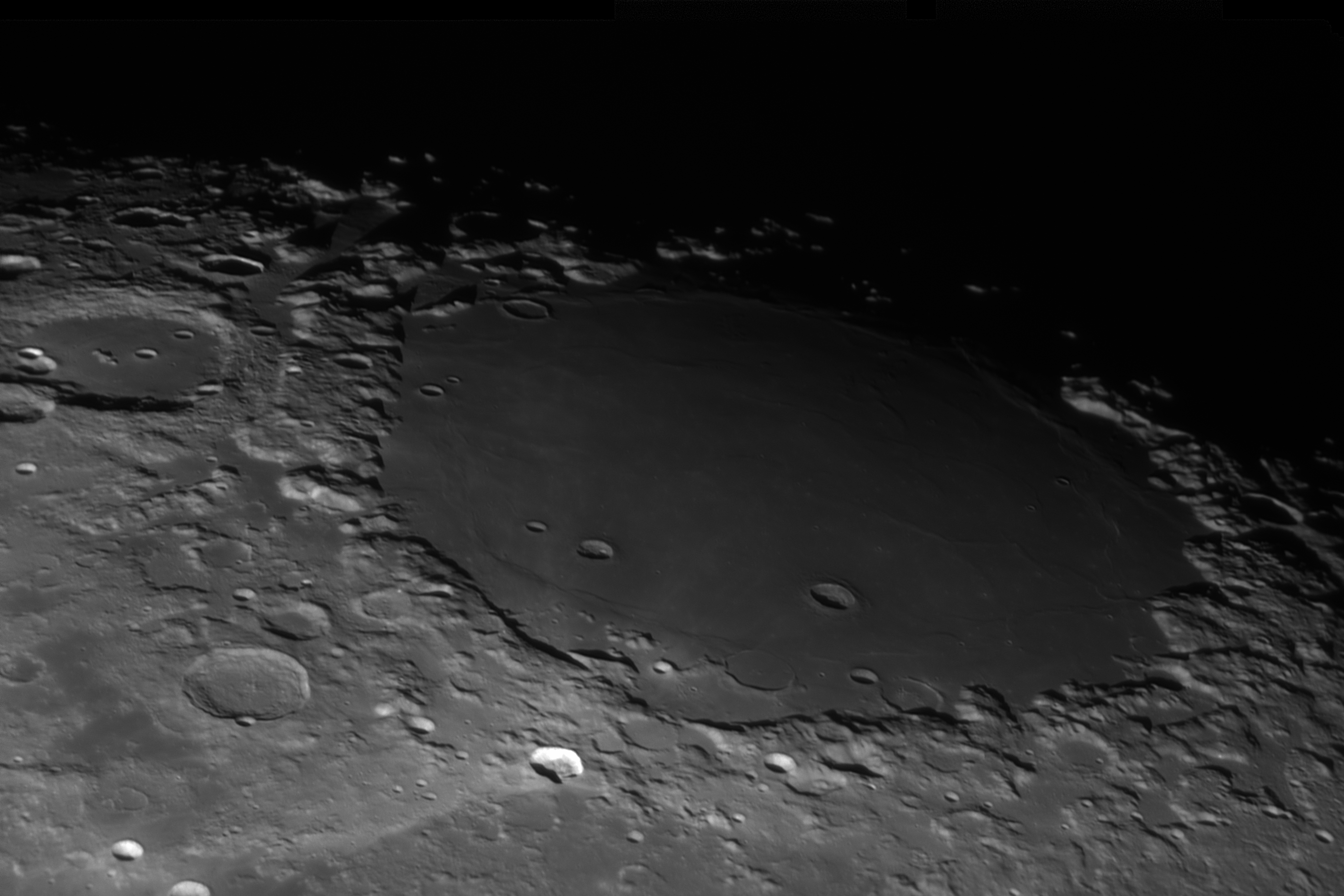

Ahoj, také mám jeden ze včera, měl jsem jen několik minut po západu Slunce, pak se zatáhlo.
Orion 300/1600, Qhy294ProM, TV barlow 2x, 500 z 5000 snímků, filtr IR 642nm
download/file.php?mode=view&id=16962
Plato 3200 2.jpg (1.74 MiB) Zobrazeno 1304 x

Re: Povrch Měsíce - detaily
Napsal: 23. 03. 2021, 13:20
od Medojedlik
Nameses - tak tohle je paradicka!
Koukam na tu brazdu Vallis Alpes...jak na podnose :)
Napsal: 23. 03. 2021, 13:56
od Nameses
No je tam pěkně, i když seeing byl bídný, ne jako posledně 20.3., to byl takovy ten rychlý, ze ani nešlo zaostrit! Vcera byl zase takovy ten pomalu se vlnící, ale byly to vlny pořádný!
