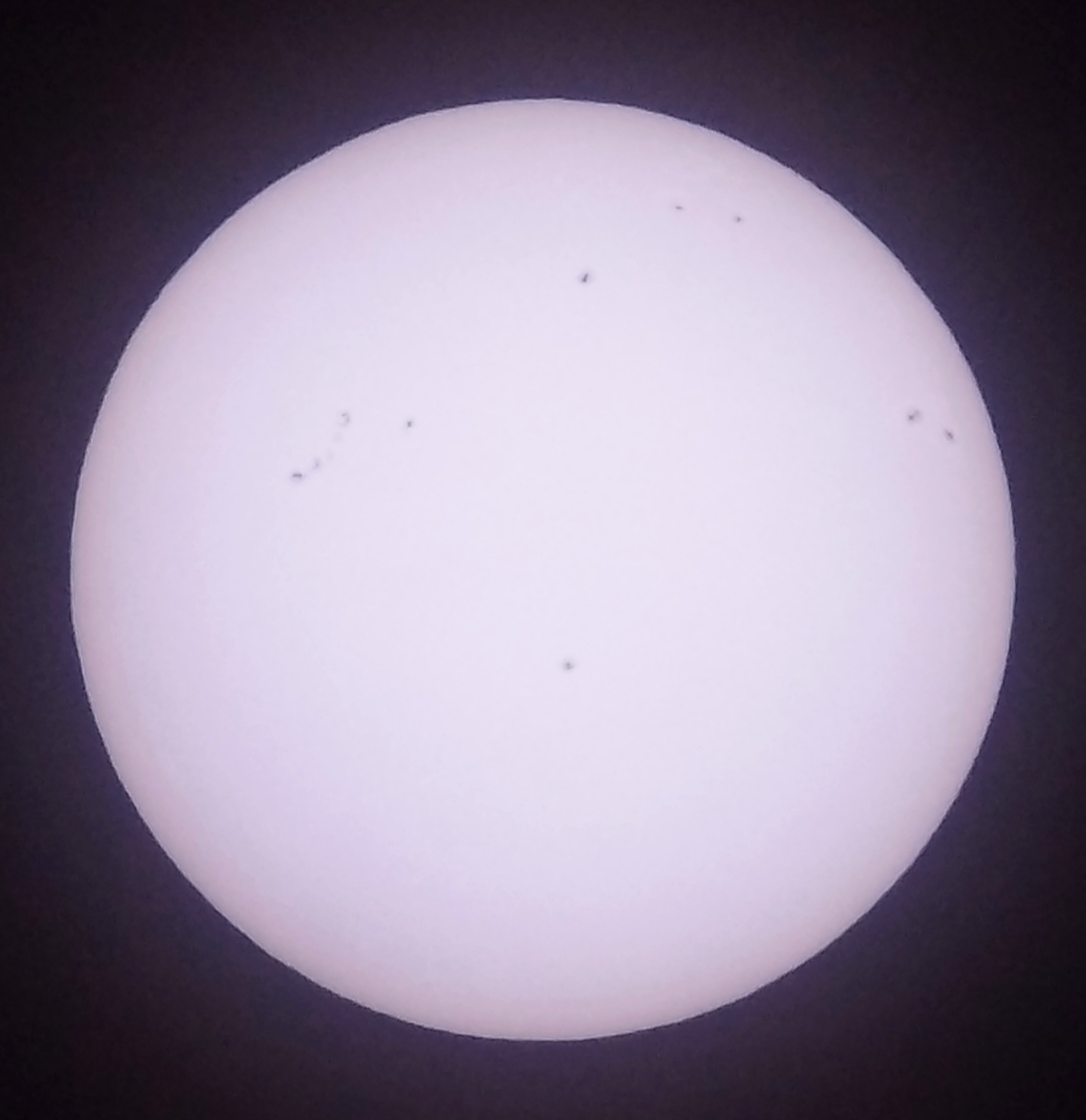

Dnešní Slunce, afokálně na Redmi 11 PRO 5G přes ED70/420 s okulárem 12mm TS ED (zv. 35x).

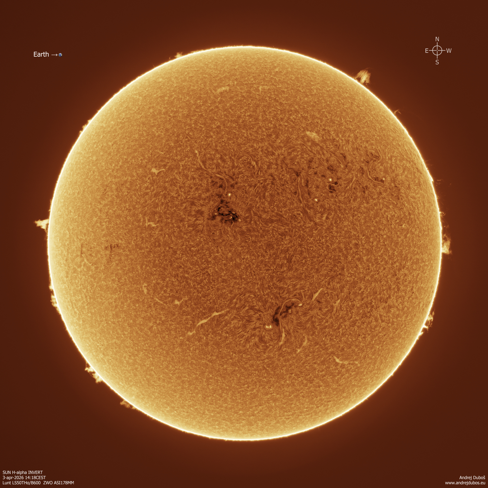

Apríl začal pestrejším Slnkom, chromosféra bola dnes naozaj krásna, množstvo aktívnych regiónov s podstate jednotlivými slnečnými škvrnami, okrem oblasti v blízko stredu slnečného disku. Tá obsahuje veľký počet drobných škvŕn a výrazné flokulové polia. V rovine aktívnych oblastí takmer po celej šírke disku bolo možné pozorovať prekrásne poohýbané filamenty, v južnej časti podstatne výraznejšie. Okraj disku zdobili po celom obvode rozmanité, výrazné a vysoko stúpajúce protuberancie. Krásna pyramída na východnom okraji disku, naproti tomu na západnom okraji rozsiahle výtrysky a obzvlášť efektná stúpajúca protuberancia na severozápadnom okraji slnečného disku. Kam sa skôr pozerať a obdivovať to? Aj napriek silnejšiemu vetru a turbulentnému vzduchu počas pozorovania a zberu dát, výsledok dopadol vcelku dobre. Miestami vidno aj drobné spikule na okrajoch disku. Dnešné Slnko ponúklo nádherný vizuál a bolo opäť na čo pozerať.
30%z2000frames (1.36ms, gain 100)
SharpCap, AS!3, imppg, Affinity Photo
2026-04-03_14-11CEST Continuum.jpg (629.04 KiB) Zobrazeno 2611 x

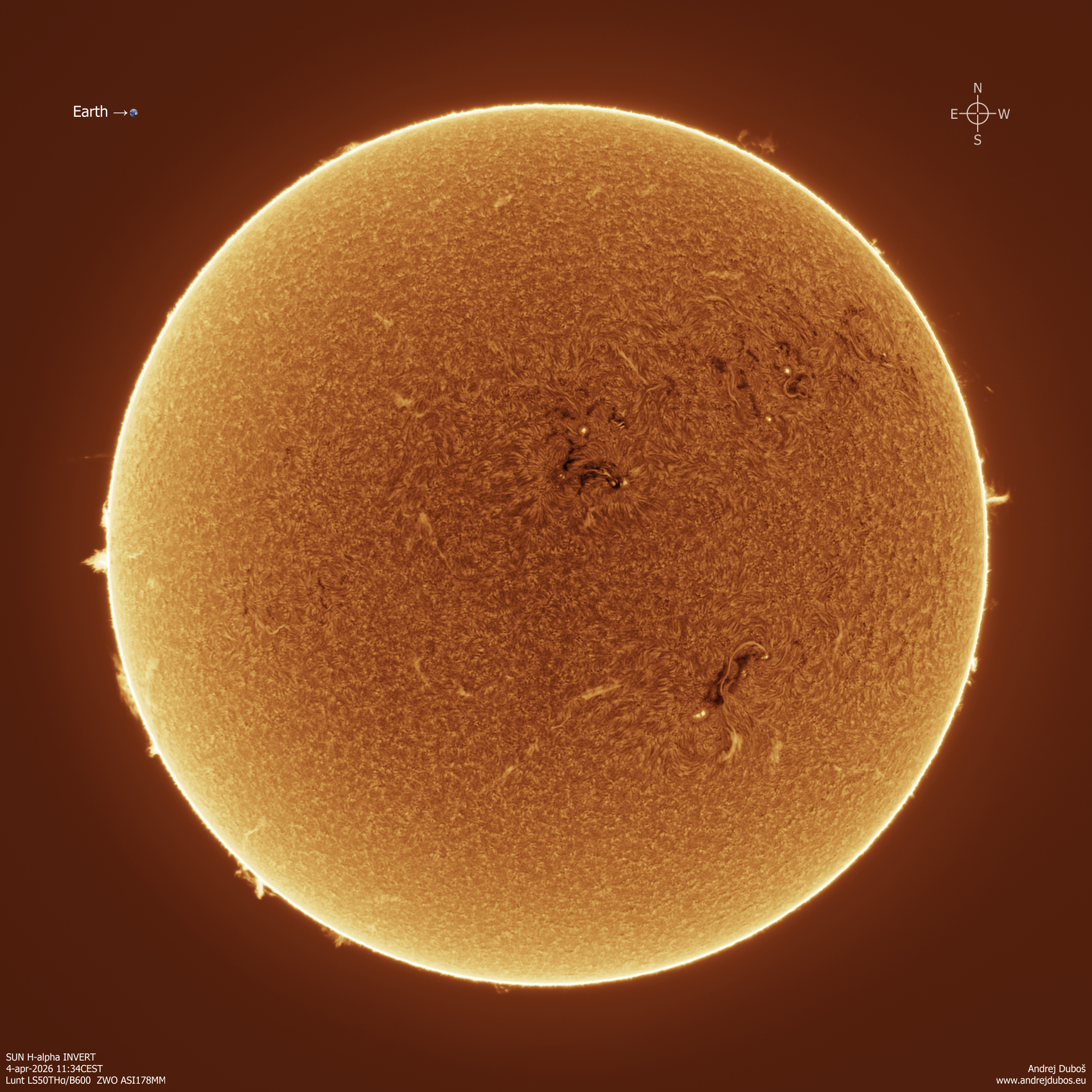

Využil som včera pokračujúce jasné počasie a opäť nasmeroval na našu dennú hviezdu vybavenie. Oproti piatku sa na disku veľa nezmenilo, naďalej je možné pozorovať viacero aktívnych regiónov, ktoré sa ale vplyvom rotácie Slnka posunuli o niečo ďalej. Severná hemisféra má väčšie množstvo slnečných škvŕn a s nimi súvisiace flokulové polia. V južnej časti disku je vizuálne pekná aktívna oblasť, kde sú flokulové polia efektne rozdelené dlhým a tenkým filamentom. Tých bolo včera pomenej, resp. nie sú tak výrazne pozorovateľné ako piatok. I tak ich je ale viacero, i keď menšie. Okraj disku sa zmenil oproti piatku a dosť viac. Protuberancie sa pomenili, tá na východe si zachovala podobný tvar pyramíde, na západnom okraji sa to pomenilo výraznejšie. Na severozápade doznieva mohutná protuberancia a zrejme pomaly zaniká.
30%z2000frames (1.34ms, gain 100)
2026-04-04_11_34 CEST Halpha INVERT 50 v2.jpg (1.87 MiB) Zobrazeno 2496 x
