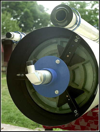

Může mi někdo poradit jak kolimovat "drbohlavsona"? S kamarádem jsme se s tím u jeho dobsna mořili asi půl hodiny, nakonec se to teda podle laserového kolimátoru tvářilo že je to OK, ale ten systém jsem moc nepochopil (konstrukce zrcadla na 3 šroubech s pružinou, samotné zrcadlo pak na 3 dvojcích šroubů s podložkami). Nebo asi pochopil ale dělá se s tím hrozně :)

A ty máš na svém Dobsonu tohle uděláno jinak ? Princip je naprosto stejný, a pokud vím, pan Drbohlav to dělá na všech svých Dobsonech klasicky podobně , jako je to na jiných přístrojích. Kolimace se dělá obvodovými šrouby. A jestli jsou jištěny druhými, nebo kontramaticí, je jedno. Na vnitřních šroubech leží zrcadlo nebo vahadla
Tady je to snad srozumitelně vidět.
http://www.dalekohledy-drbohlav.cz/jpeg/03-23.jpg

A ty máš na svém Dobsonu tohle uděláno jinak ? Princip je naprosto stejný,To asi jo, ale na SW mám zkolimováno hlavní zrcadlo za minutu, nepotřebuju k tomu žádné nářadí... Tady se to chovalo opravdu divně... Hlavně teda - stačí v zásadě točit jen těmi obvodovými a na ty co podpírají zrcadlo skrz plechové trojúhelníčky se nemusí sahat?

No, hlavně při kolimaci v podstatě nesmí. To jsou podpěrné šrouby, na nichž leží ( resp. na vahadleh leží) zrcadlo a je je přitlačováno k předním dorazům zrcadla. Takže to je podložka zrcadla a ta se jako celek nastavuje obvodovými šrouby a tím se kolimuje.

Fajn, díky. Problém byl, že ty podpěrné trojúhelníčky kolegovi dost blomcaly (a jeden i vypadl ), tak jsme je tam nějak vrátili ale, i když jsme dotáhli lehlce, celé se to rozhodilo a pak jsme museli dost potočit jedním tím obvodovým kolimačním šroubem...
