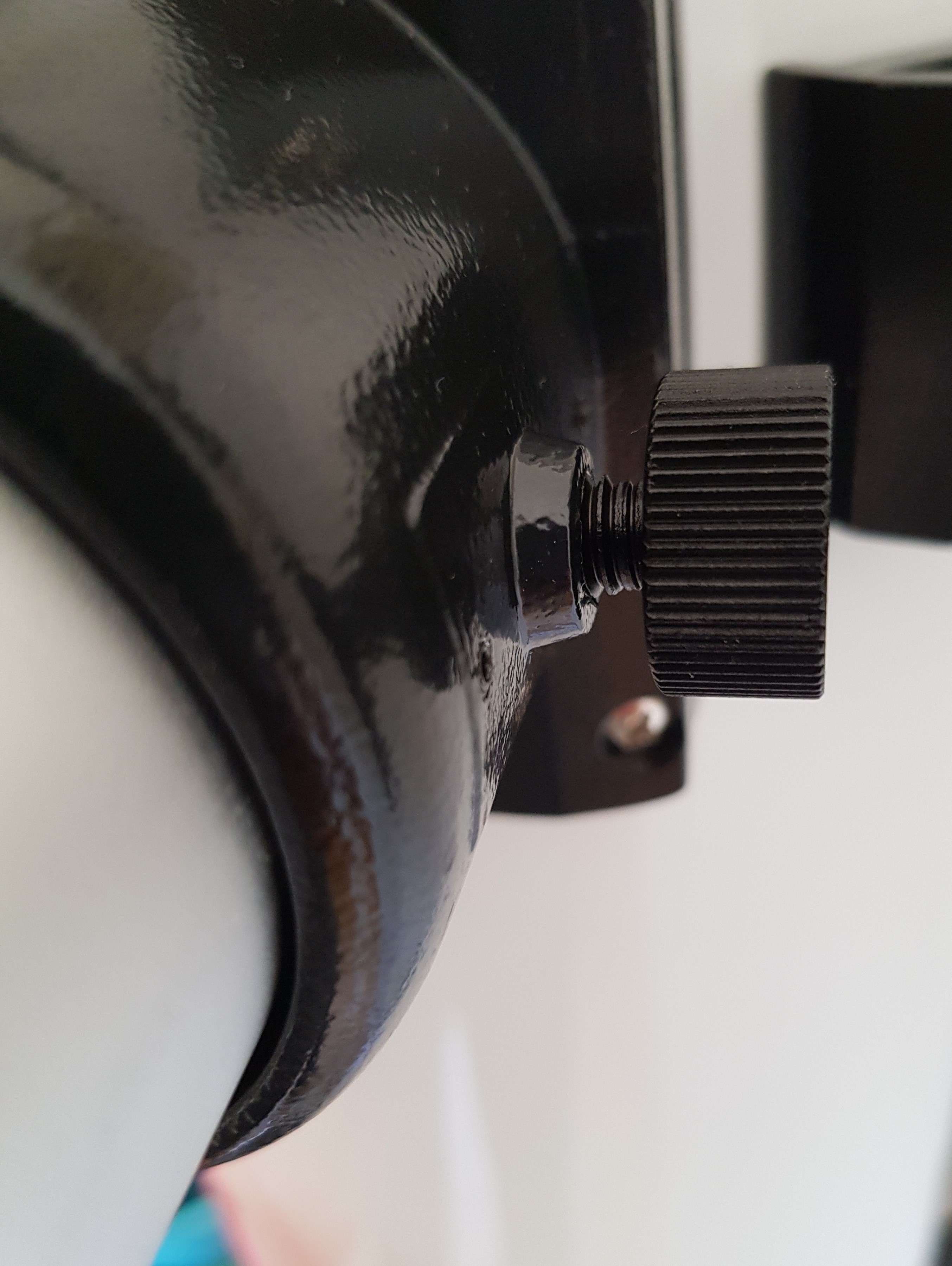

- Edit: jediné, co mne na SW 150/1200 trochu síří, je viklající se fokuser. Beru to jako daň za cenu, předpokládám, že pokud by to vadilo hodně, lze celý fokuser i vyměnit za lepší(?).

A i ten okulárový výtah na tvém dalekohledu má možnosti seřízení, moc velký vakl by mít neměl.

-Co konkrétně se na fokuseru viklá? Ze spodu bývá šroubek na nastavení jeho chodu, když ho utáhneš, výtah půjde více ztuha a možná to vyřeší ty vůle.

Předpokládám, že se bavíme o šroubku na fotografii: Bohužel, utahování nebo povolování znamená "tuhé viklání" nebo "volné viklání". Vůle je vidět i na fotu. Ale žít se s tím dá, lze případně přidržet rukoukuceraz píše: -Co konkrétně se na fokuseru viklá? Ze spodu bývá šroubek na nastavení jeho chodu, když ho utáhneš, výtah půjde více ztuha a možná to vyřeší ty vůle.

Ano, při jakékoli síle utažení (mimo největší, kdy s tím pak nepohnuKarell píše:A to když utáhneš opravdu hodně, má ta šedá hliníková část s okulárem vakl?

A z druhé strany toho šroubu nejsou otvory se šroubky (červíky)? Tam není možnost vymezit vůli?marsal píše:Ano, při jakékoli síle utažení (mimo největší, kdy s tím pak nepohnu) se to při ostření kýve, vakl je tam ke 2mm a tudíž se to kolébá z principu konstrukce.
Edit: a na té fotce není vidět červík? Přiznám se, ten výtah jsem už dlouho neměl v ruce a nepamatuji se, jestli tam jsou či ne. Ale tipl bych si, že být mají.
