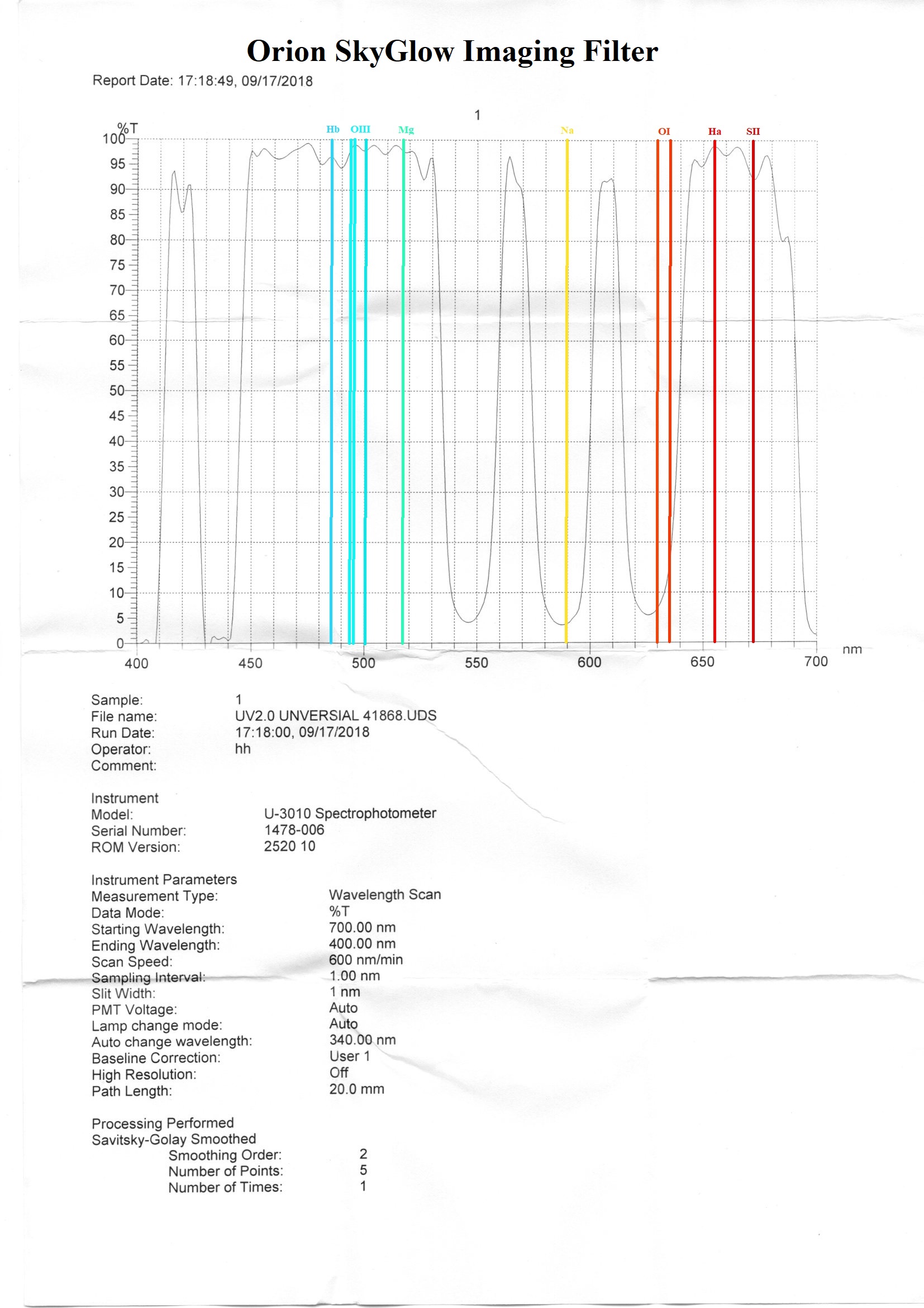

Už mám doma Orion SkyGlow Imaging.
Musím uznať, že mal Milan pravdu o grafoch priepustnosti spektra čo sú na internete - nemusia sa zhodovať s realitou. Proste to nie je pravda, je to iba orientačné a pravdepodobne sa líšia kus od kusu. Napríklad pri STC Astro Duo-Narrowband by to bola zásadná chyba.
Graf priepustnosti sa skôr podobá na IDAS-P2 ako na Orion SkyGlow Imaging čo je na internete, napríklad tu:
http://karmalimbo.com/aro/pics/filters/multi.jpg
Ale nakoniec vyšla priepustnosť v celku rozumne "bol priložený test zo spektrofotomera U-3010".

Tento graf bol priložený k filtru Orion SkyGlow Imaging Filter "trochu som ho domaloval".
Orion SkyGlow Imaging Filter.jpg (518.58 KiB) Zobrazeno 3914 x
Pre porovnanie a akým grafom sa predáva:
https://www.teleskop-express.de/shop/pr ... r-CCD.html
Skôr by som povedal že je to presná kópia IDAS P2 LPS.

Jinak ten průběh na teleskop-express je úplně mimo, proto jsem se mu také divil.
Skutečný průběh je jak má být, a ano, je to prakticky IDAS LSP P2. Kodví jestli výrobce není stejný, jen se to prodává pod jinou značkou.

Graf filtru je v pohodě, moc barvy nepokazí, na druhou stranu moc z rušivého světla také nepochytá. Ale lepší než nic.

tak to už je nejmenší problém. Horší je, že obrázek po čase z uložto zmizí, ale v AF by zůstal. Naládoval jsem ti ho do příspěvku přímo.
Jinak ten graf na webu TS je průběhem celkem dobře, ale úplně blbě je osa vlnových délek.
