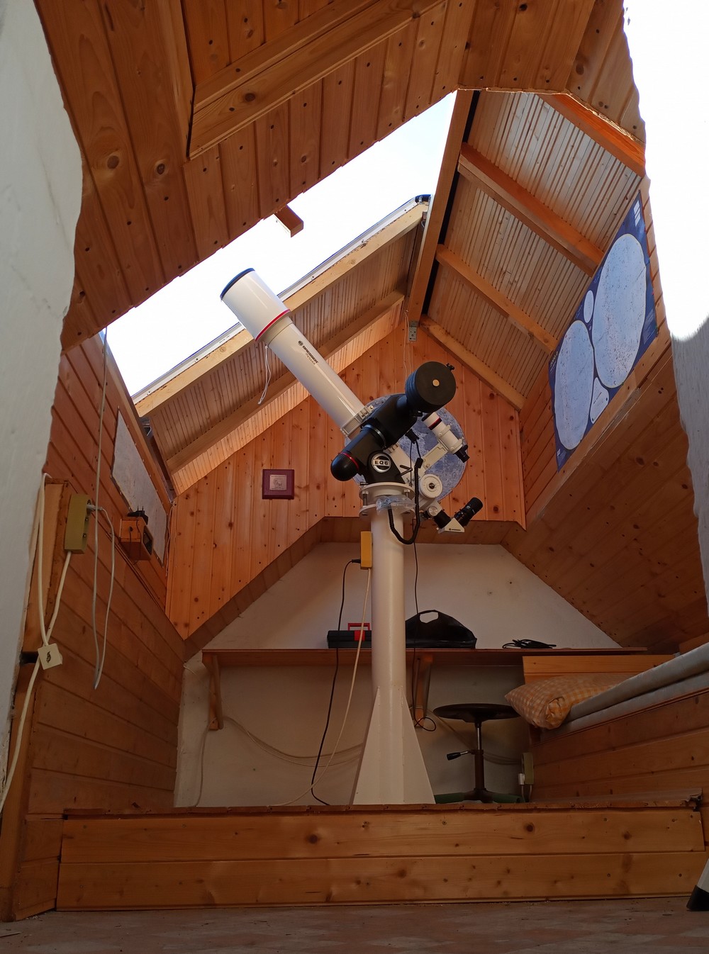

pro mladé astro nadšence je to nabídka k zamyšlení ! Ovšem starci upřednostní spíše řešení kolegy hamra, kde odpadá časté lezení po schodechPsion píše:Odstěhovat se na hvězdárnu, proč ne.

Pěkná pozorovatelna, přemýšlím, jak pozoruje tu severní stranu oblohy? Předpokládám, že je to stejně odsuvné jako jižní, jen to není vidět?

Sever má snad nedostupný (neodkrývá se), prioritou je jih. A vím, že si docela dost stěžoval na to jak má špatný seeing. Ikdyž to má ukryté, pozoruje v bezprostředním kontaktu s teplou střechou.

Jojo je to vidět na fotkách, ten seeing má hamr opravdu špatný. Já pozoruji na terase, kde je přes léto peklo (35-38°C) a je to na seeingu znát, proto pozoruji delšími dalekohledy, které jsou vystrčené mimo plochu terasy. Jsem přesvědčený, že kdyby tam Homer dal ten 150/2200 a vystrčil ho co nejvíce od stěny domu, tak by to byl rozdíl oproti těm krátkým přístrojům.Cztwerec píše:Sever má snad nedostupný (neodkrývá se), prioritou je jih. A vím, že si docela dost stěžoval na to jak má špatný seeing. Ikdyž to má ukryté, pozoruje v bezprostředním kontaktu s teplou střechou.
