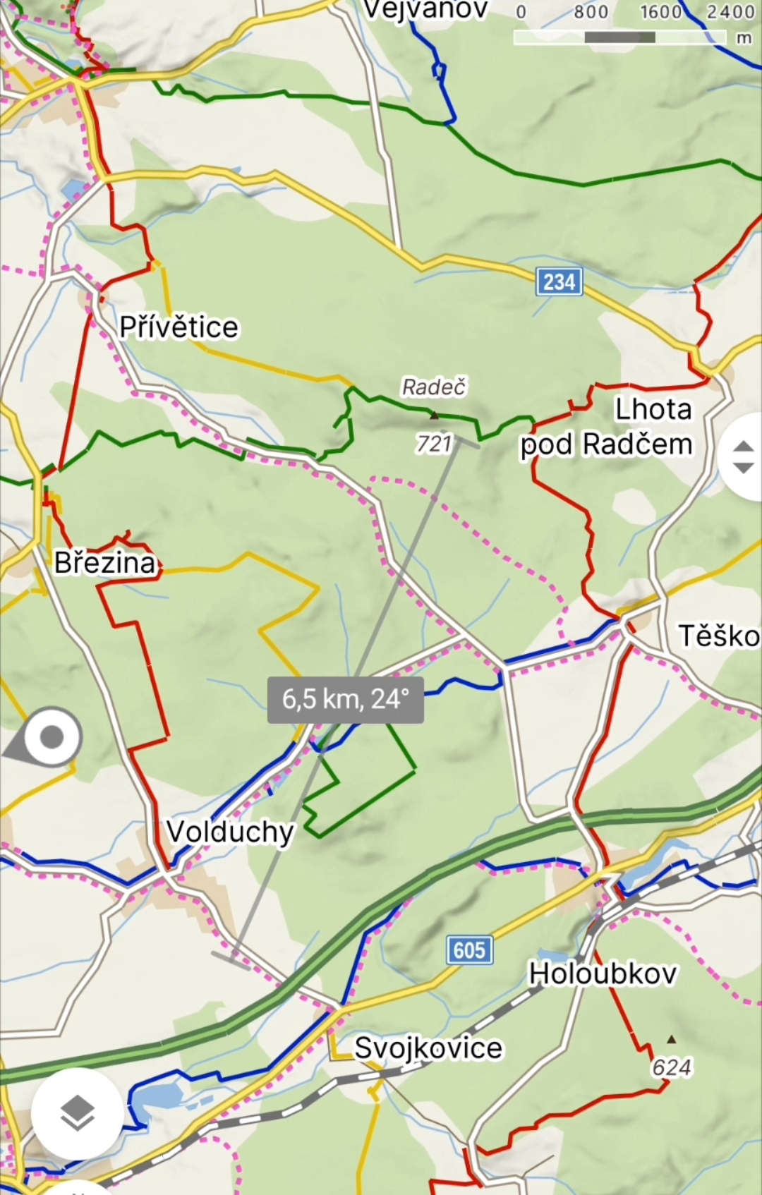

dvader píše: 01. 09. 2025, 16:50 Já mám verzi 6.57.0 (dle mého aktuální) aplikace Mapy.com (dříve mapy.cz) ve verzi Prémium, ale ukazuje mi to jenom vzdálenost a nikoliv azimut...
Jak to děláš?
A ten HorizonAR dle mého zatím moc dobře nefunguje...
Já mám 9.69.0. A normálně ťuknu dvěma prsty.

Díky Fando. Ve verzi 9.69.0 NEpremium už azimut funguje. Když jsem to zkoušel naposledy, tak to zobrazovalo jen vzdálenost. Ještě by tu úsečku mohli zobrazovat déle, aby se dalo i posouvat mapou a zoomovat. iPhone je zase pozadu, má poslední verzi 6.57.0, která zatím zobrazuje jen vzdálenost bez azimutu.
