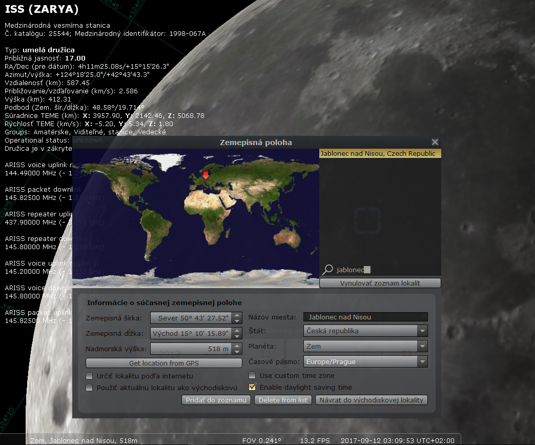

Pozrel som Stellarium, prechod ISS cez Mesiac nad Jablonec nad Nisou
výška 42°43
vzdialenosť ISS 587.45 km
čas podľa Stellaria 3:09:53 SEČ ( 1 sec rozdiel)
a pozerám sa, snímané kamerou:
ASI 174
rozlíšenie 1936x1216

ako sa to prosim ta da nastavit?

Ak máš v PC Stellarium tak v Stellariu navoliť zemepisná poloha "Jablonec nad Nisou"
je to horná voľba ľavého vysúvateľného menu.

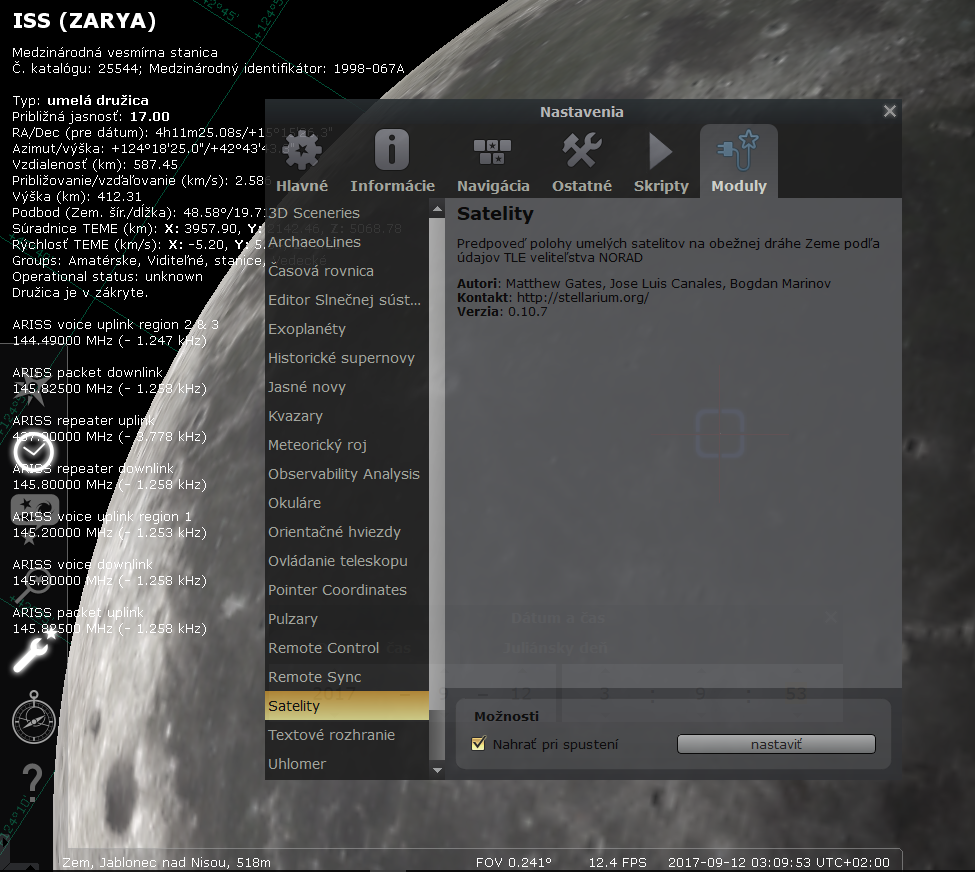

poziciu nastavenu mam, ale ako si das vyhladat prelet iss cez mesiac, resp nedaju sa mi tam zobrazit satelity. alebo neviem ako.

V nastaveniach, moduly Satelity treba mať odomknuté:
Ak stopnem čas na MilAn udávanom čase -1 sekunda 3:09:53 cez Hladať: ISS (
ukáže ISS 25544 takto:

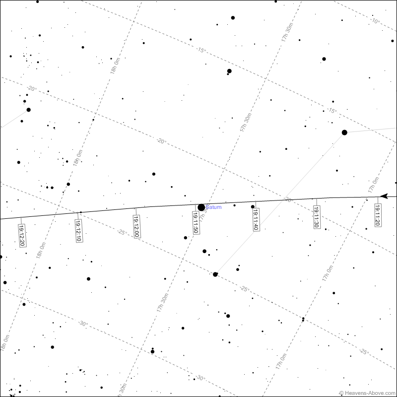

Predpoveď počasia je super, tak som hľadal, čo by sa zajtra večer (16.10.2017) oplatilo pozrieť a pre Novú Dubnicu (48,9258°N, 18,1436°E) mi v Heavens-Above vyšla takáto pekná kombinácia ISS a Saturnu
Myslím, že to bude pekný námet aj pre kameru alebo foto :-)

Ve výšce 11°nad obzorem a za nautického soumraku to zase takové terno ale nebude

Súhlasím s MilAN-om, ale určite to môže byť spestrenie programu a šťastie praje pripravenému...
Ak sa niečo vydarí, určite zreferujem :-)
