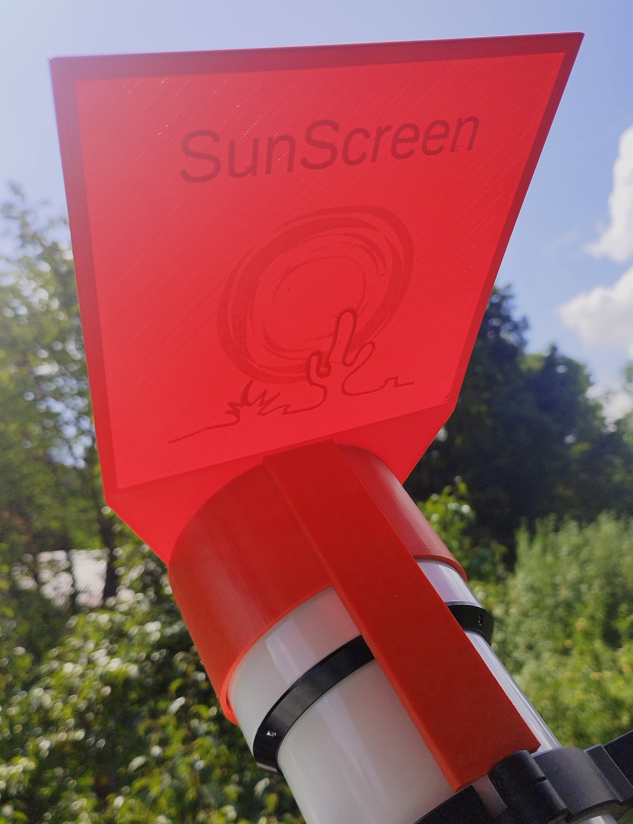

Vcera se mi dotisklo druhe, upravene stinidlo. Oproti prvni versi jsem zmensil prumer aby lepe drzel, protahl chapadla ( uhel otevreni z 120 na 90 stupnu ). Posledni zmenou je ztenceni a vyprofilovani zastinu, je ted trochu ohebny. Na foceni kamerou primo v zrcatku je to akorat ( Na fotce je videt hranu stinu akorat za zuzenim kabelu. ), ale asi budu muset v budoucnu bud pritisknout delsi zastin pro barlow nebo neco nasadit na stavajici.
Soubor stl je pro Lunta 80, ale ma skoro 25MB, zip pres 5MB, nelze sem dat, poslu na SZ mailem nebo uschovnou. U ostatnich je nutno upravit scad soubor a vygenerovat. Obrazek musi byt png a lze jej samozrejme vymenit. Pokud by nekdo mel potiz s mymi kryptickymi nazvy rozmeru, vysvetlim.
Kupodivu jsem zjistil, ze clona pomaha i pri hledani Slunce pomoci hledacku v drzadle.

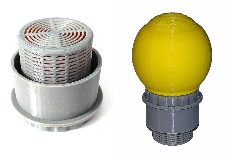

Aby nekondenzovala vlhkost uvnitř refraktoru, trvale umístěnému v kupoli, udělal jsem si záslepku 2" se silicagelem - inspirace.
Druhá verze má navíc závaží naplněné broky pro vyvážení u 2 dalekohledů na jedné montáži, když tam není příslušenství (cca 1,5kg).
2inchSilicagelCap.stl
(948.71 KiB) Staženo 49 x
SilicaContainer_40mm.stl
(1.13 MiB) Staženo 46 x
Nevyzkoušeno

Ještě bych doporučoval udělat si taky víčko na tu záslepku, aby zbytečně nepohlcovala vlhkost, když není na dalekohledu. (Podobně jako to má verze od Farpointu.)

To uz bych ji dal do igelitaku. Levnejsi a lepe tesni.

Což o to, ta krytka od Farpointu těsní dobře, spíš je občas problém ji sundat.

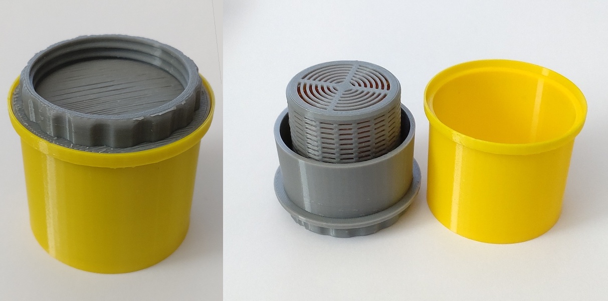

Dodělaná krytka
2inchSilicagelCap40mm dekl+.stl
(49.89 KiB) Staženo 61 x

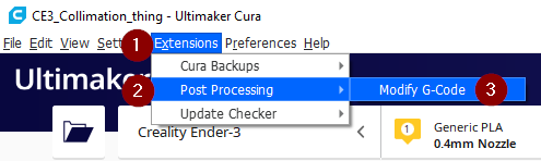

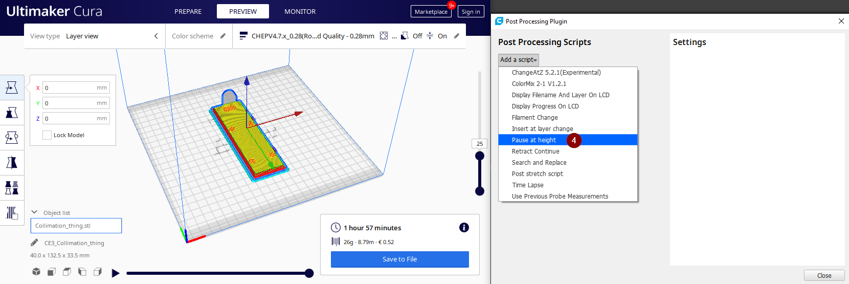

peta62 píše: 30. 07. 2022, 21:40 Takze tiskarna vi ze tam nesmi a ty matice se tam daji dat relativne brzy a neni problem s previsy ? To je dokonale. To umi Prusa slicer pro kazdou tiskarnu nebo jen pro sve ?
Zdravím,
nevím jak moc záleží na modelu tiskárny nebo firmware a jeho nastavení, ale Cura slicer umí vložit do kódu pro tisk velice jednoduše příkazy pro pauzu v určité výšce nebo vrstvě a umožňuje nastavit, kam zaparkovat po dobu pauzy tiskovou hlavu aby nezavazela, pokud potřebujete na výtisku pracovat a při jaké teplotě ji udržovat (pokud víte, že k tisku přijdete později, je lepší nechat teplotu na 0°C, aby z trysky netekl filament):
