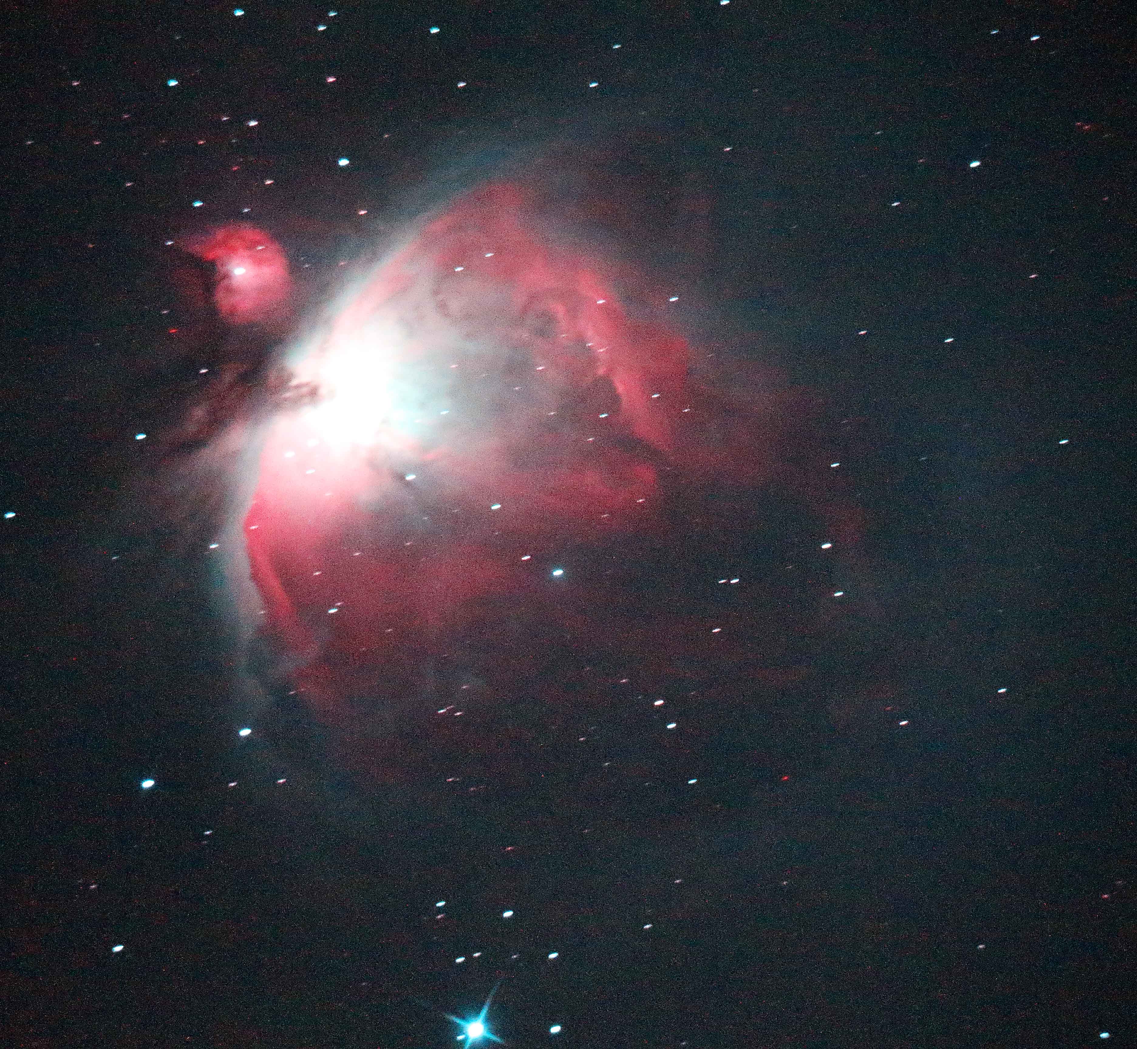

Ahoj. Prosím o radu. Skúšal som s N 200/1000 s DSRL exponovať 30s a hviezdy už sú takéto výrazné čiarky. Mám montáž EQ-5, bez pointácie a je celkom dobre orientovaná a objekt udrží v kríži pomerne dlhú dobu. Viem, že pre EQ-5 je 1000mm ohnisko už príliš. Minulú zimu mi pri tom istom objekte 30s ešte hviezdy robilo bodové. Môžu tieto čiarkaté hviezdy vznikať v dôsledku periodickej chyby? Alebo sa už vybehal prevod? Vyváženie som mal zľahka posunuté na východ. Je možné prevod nastaviť? Ďakujem za každú odpoveď.
Napsal: 06. 03. 2021, 12:19
od Yarkho
Podľa mňa nejde o nič dramatické, najmä vzhľadom na ohnisko. Môže to byť dôsledok periodickej chyby, alebo skôr nepresného polárneho ustavenia. Nič, čo by nevyriešil autoguiding.
Zatiaľ som sa dočítal, že pri fotení má byť montáž mierne nevyvážená/ťažšia na východ, eliminuje to backlash v rektascenzii.
(Zdroj: Michael A. Covington: DSLR Astrophotography, Cambridge Univ. Press)
Napsal: 06. 03. 2021, 12:21
Tohle je naprosto normální výsledek bez pointace. Na nebeském rovníku je vliv periodické chyby nejvíce patrný. Směrem k pólu se zmenšuje. Pointace te nemine, pokdud chceš mít hvězdy kruhové.
Může to být vliv obojího, ale pokud je to protažené v RA směru (jako že skoro jo) tak je dominantní právě PE.
Napsal: 06. 03. 2021, 12:28
od vpadysak
Ďakujem vám obom.
No žiaľ pointáciu nemám a ani netuším, či sa na EQ-5 dá pointácia mne dostupným spôsobom realizovať, prípadne čo je na to všetko potrebné?
Napsal: 06. 03. 2021, 13:45
Pokud je to standardní EQ5 s jednoduchým ovladačem, tak se tam sice dá přidělat autoguider vstup paralelně k tlačítkům, a pro pointaci v RA používat nejpomalejší rychlost korekci 1x (stop / 2x siderická) ale na metrové ohnisko je to stejně moc, asi to bdue přejíždět, kmitat. Měl jsem takhle kdysi dávno svoji EQ6 se stejným základním ovladačem, a pointoval takhle při focení na film, kde bylo rozlišení proti současným DSLR/CCD významně nižší. Ani tam to nebylo optimální.
Ta montáž je stejně na N200/1000 nedostatečná. Pokud to myslíš vážně, tak asi stejně nezbyde než pořídit EQ6. To je asi nejmenší montáž, se kterou to má reálně smysl, pokud se s tím nechceš trápit.

Asi sa naozaj s tým nebudem trápiť a časom príde EQ-6. Zatiaľ skúšam trocha fotiť kratšími ohniskami, tam to nieje až tak vidieť a EQ-5 ako tak stačí. Ešte raz dík.
