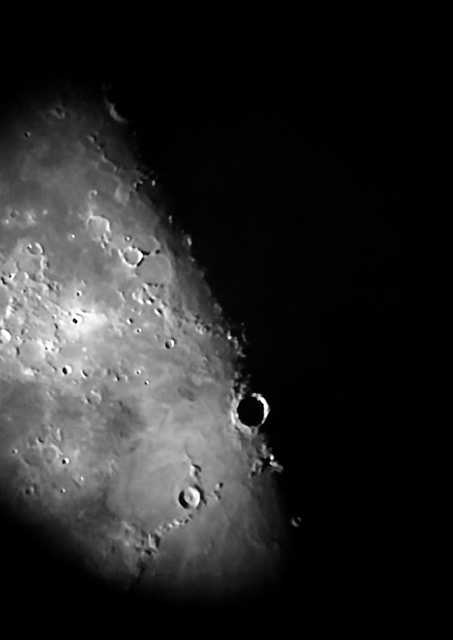

Včerejší Měsíc foceno afokalne sw 250/1200 mm

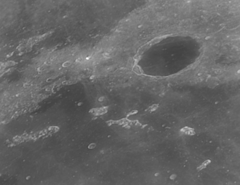

Dnešní testování refráku na kráteru Plato a okolí. I ten skoroúplněk je zajímavý...
Detaily zde:
http://astrofotky.cz/gallery.php?show=C ... 781600.png
Detaily zde:

Nedokážu to možná odhadnout, ale není to na tak relativně malý dalekohled mimořádně detailní?
Přikládám pro zajímavost druhý pól Měsíce - vedlejší produkt snímání ISS - 100 z 240 snímků AS3, R6.
Je to přes mraky, ale když tam skoro nebyly, seeing se mi jevil jako hodně dobrý, což tvůj snímek potvrzuje.

Martine nevím, budu opět neskromný a řeknu - čekal jsem trošku víc. Ale je pravda, že když jsem se na to podíval teď, jako kružnice krátery do 1,1 km, jako body 0,7 - 0,8 Km. Ale nevím kolik z toho dělá i dobré albedo povrchu.

Rozlišení detailů na Měsíci 155mm dalekohledu je kolem 1,5 km, na kontrastních plochách dvojnásobné tedy 0,75 km, tedy vše odpovídá fyzikálním zákonům.
Re: Povrch Měsíce - detaily
Přes 150mm Cass. Zeiss jsem jamku 1,7km viděl při asi 2D ještě celkem dobře. V R172mm pak bez problémů. 0,8km jamek, jsem viděl hodně, ale už jen jako body. Tedy mohl to být klidně kopec.
Na snímku to bude lepší, ale že by šlo rozlišit tak malou jamku?

Už jsme se o tom tady zhádali jak koně párkrát. Ono je rozdíl podélný útvar a bodový. S newtonem 300 mm jsem se v tom podélném fotograficky dostal až na 250 m. Ale někdo tady to dokázal i s 200 mm, pokud si dobře vzpomínám.

Staršia snímka kráteru Plato cez C6 - jedna z mojich prvotín (výrez, dosaturované):
Inak technicky sa dá odlíšiť dostatočne kontrastný útvar, so slovesom rozlíšiť by som narábal opatrne, to sa dá chápať v Rayleighovom (Dawesovom, ...) zmysle. 200m široký útvar je teda odlíšený, nie rozlíšený.

Nechci přilévat oleje do ohně, ale já jsem skálopevně přesvědčený, že jsem ty 4 největší kráterky v Platu okem párkrát (přesněji 3x) viděl jako jamky ve 127mm refra s binem. Běhěm 4 let teda, 2x přes 127/1200 achro a 1x přes ED127/952.
Když se sejdou podmínky - seeing, výška, dobrá fáze - tak je opravdu neuvěřitelná pecka. Oko je nepřekonatelný nástroj, zvláště pokud mozek zpracovává vjem z obou očí.
Fotit jsem to ale pořádně nezkoušel, snad se letos zadaří. Pokud ale budou podmínky, tak bych očekával stejný výsledek jako těma očima....
Yarkho: to je ale pěkný snímek, za skvělých podmínek bych čekal něco podobného přes 5" refrák.
