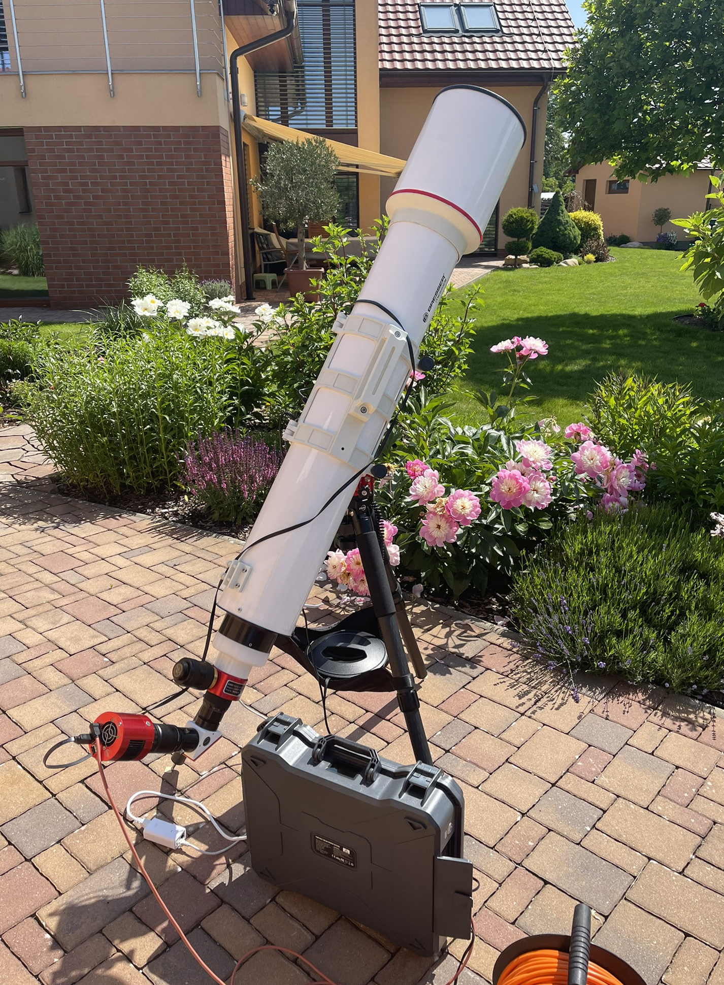

Konečně se povedlo provizorně zbastlit do kupy Bresser 150/1200mm s Baader DERF, na výstupu doplněný o modifikovaný tlakově laděný etalon z Lunta 50mm a B1200. Modifikace spočívala v otevření tlakové komory vyjmutím předního negativního kolimačního členu, a zasklení tlakové komory planparalelním sklem. Na kolimační člen byla udělaná nová objímka (zatím jen 3D tiskem) a člen byl přesunut zhruba 30mm před svoji původní polohu. Do vzniklého prostoru, kde je rovnoběžný chod paprsků, bude umístěný druhý etalon (až ho seženu), který budu ladit buď tlakem nebo náklonem, to si ještě rozmyslím. Prostě cílem je double-stack. Nyní bylo ale účelem ověřit, že vypočtená geometrie objektivu 150/1200 + posunutý negativní člen bude kreslit dobře. Po chvíli laborování se vzájemnými vzdálenostmi se podařilo, že celý Jacquinot spot, kde je obraz v čáře H-alfa, je vykreslený korektně. Rozlišení je proti 60-ce Luntu famózní, a to vůbec nepřál seeing (holt 5 hodin odpoledne).
Dalším krokem bude zalomení celé soustavy do kratší roury, aby to unesla AM5. Tohle se na ní hrozně klepalo.
A tady je první světlo z té sestavy, pořízené přes ASI 1600 a APM barlow 2.5x Jde o výřez 1:1. Výběr 200 snímků z 2000 v AS4.
Plné rozlišení je na klik tady: download/file.php?id=47728

Dnes dopoledne byl seeing znatelně lepší, tak jsem ten stroj znovu sestavil. A na výsledku je to poznat. Ani jsem nemusel moc doostřovat. Na snímku je aktivní oblast kolem NOAA 14113, 14114 a 14115. Sestava stejná jako předevčírem, viz obrázek níže.
Plné rozlišení zde: download/file.php?id=47749

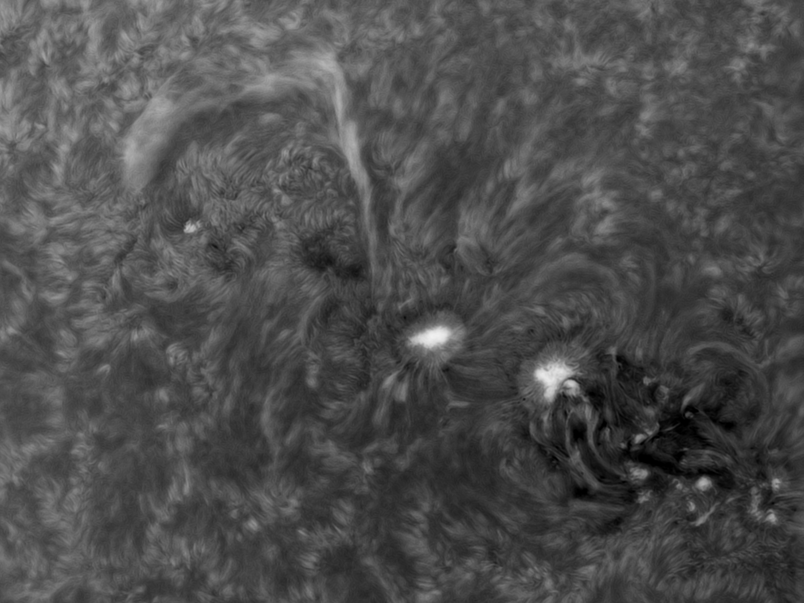

A ještě přidávám 14109, v době kdy v ní právě probíhala erupce:

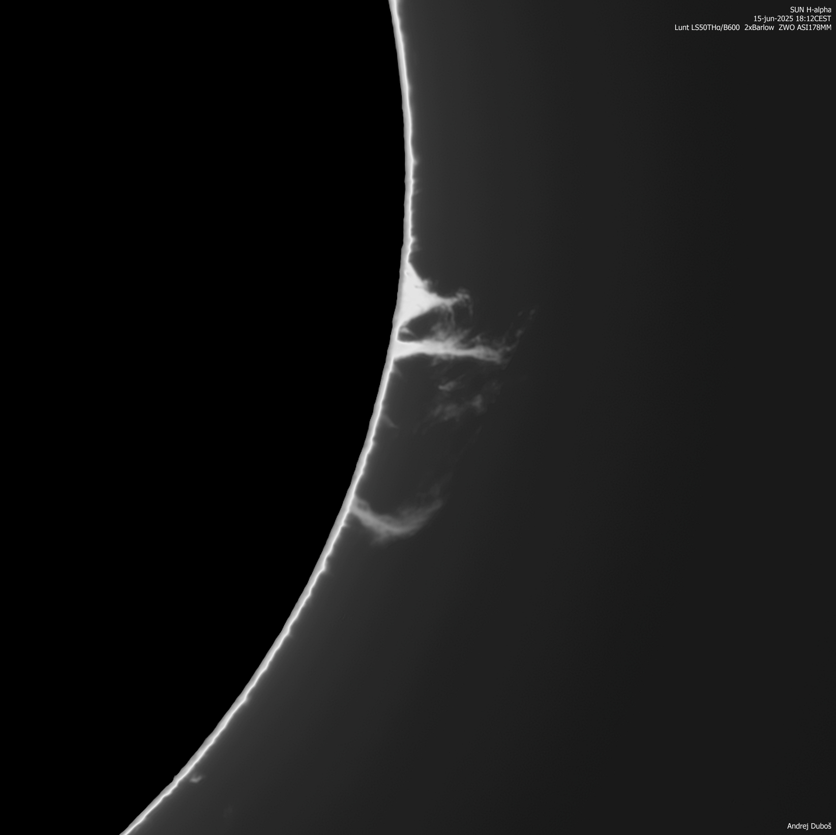

Dnešné podvečerné Slnko, na ktorom som mohol obdivovať krásnu vysokú protuberanciu na severozápadnom okraji disku. Celkom fajn podmienky nakoniec boli po tom teplom dni. Inak na disku pomenej filamentov, zopár slnečných škvŕn, takže väčšinu času som dôkladne sledoval spomínanú protuberanciu.
2025-06-15_17-42 CEST Halpha INVERT.jpg (1.93 MiB) Zobrazeno 2766 x
2025-06-15_18-12 CEST Halpha INVERT.jpg (414.47 KiB) Zobrazeno 2766 x
