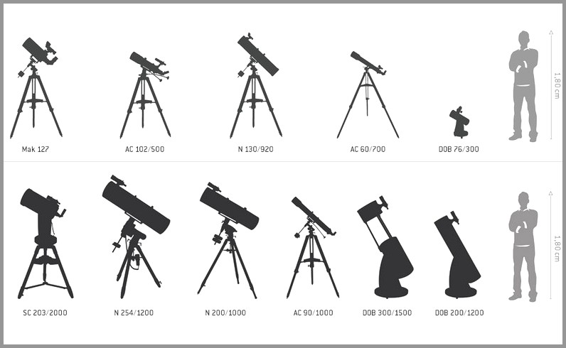

Zdravím všechny. Sleduji toto vlákno a zjišťuji neustále pro mě, jako začátečníka velmi zajímavé informace, všem díky, neznalým za dotazy a zkušeným za rady. Mám taky jednu otázečku. Já vlastním Newton 114/900 a jelikož samozřejmě s jídlem roste chuť, uvažuji o tom, že si postupně našetřím na lepší teleskop (začínám tu sledovat i místní Astrobazar). Zajímalo by mě tedy takové srovnání Newtonů, co se týče parametrů, jak moc se liší vzhledem pozorování a detailů a možnosti vidět na noční obloze co nejvíce těchto: 114/900 vs. 150/1000 (1200) vs. 200/1200 vs. 254/1200 vs. 305/1500. Hlavně mě zajímá jak markantní rozdíl (planety, měsíc, mlhoviny, galaxie, další DSO atd.) je např. v těch větších, od té 150 do 305, co je ve kterém lépe apod.? Jestli má smysl déle šetřit na větší či ještě větší, dražší a tak podobně.

Jen jsem si říkal, že by bylo pro začátečníky šikovné mít takové "uživatelské" všeobecné, ale i technické srovnání těchto různých parametrů pohromadě, že by se trochu odbouralo to ptaní se na jednotlivé dalekohledy typu newton a bylo by v tom pro nás nezkušené více jasno. :-) Samozřejmě rozdíly při optimálních pozorovacích podmínkách. Hlavně jestli je lepší počkat na našetření si na 305/1500 a nebo stačí třeba 200/1200 nebo 254/1200, že v tom třeba není až takový rozdíl při sledování planet, měsíce, mlhovin, galaxií, dalších DSO atd., případně v čem a na co je lepší ten a ten. Pro mě by bylo takové srovnání a info, třeba jen stručné, velkým přínosem, jak se dále rozhodovat.

Ano zde je přesně napsáno
napiš kde BUDEŠ POZOROVAT a jaké máš pozorovací podmínky (to je asi nejpodstatnější věc při koupi teleskopu)
:arrow: Můj osobní názor a zkušenost: budu -li pozorovat ze stáleho místa (min. přenos sestavy) a pod tmavou oblohou pořídřím větší teleskop s příslušnou montáží jiný teleskop koupím při častém dojíždění za tmou mimo bydliště.
podívej se abys věděl do čeho pujdeš

Pozorovat budu hlavně doma na zahradě, bydlím cca pět kilometrů za Unhoští, na konci vesnice, podmínky pro pozorování tu jsou dle mého dost dobré. Nikam s dalekohledem cestovat nepotřebuji, možná někdy někam, ale určitě to nebude pravidlem. Takže raději větší? Vyplatí se našetřit na 305/1500 a nebo by postačila 200/1200 nebo 254/1200? Např. Ta 150/1200 není už málo??? Jen s ptám, nemám zkušenosti..... Díky.....

honjan : Podmínky, tam budou max. průměrné. Pokud budeš chtít jednou vymáčknout z dalekohledu max. tak budeš muset do lepších podmínek.
Do průměru 300mm, to je tak nějak dobrý, co se týče převážení atd. Od 300mm, to jsou často obludy a není to pro začínajícího. Zkušený, často vidí víc dvoustovkou, než nezkušený třístovkou ;)
Co se týče planetárního pozorování, tak bych dal přednost kvalitnímu 150mm refráku, před běžným 300mm Dobsonem. A máš v tom hokej có? :D

Artaban: Trochu v tom samozřejmě hokej mám, ale už se ustaluji v tématu... :-) No vidíš, vnímal jsem tu oblohu krásně temnou, ale asi to ještě není ideál. Asi tedy holt budu muset vytáhnout paty ze zahrady, když budu chtít něco vidět, tak časem zvolím možná aspoň tu 254/1200, aby to nebyl zas takový zápřah. :-)

Z Nižboru to máš kousek na Suchomasty. Kluci tam občas jezdí koukat a napíšou to dopředu i sem na fórum. Jinak tu 254/1200 Ti určitě pro začátek a vyjížďky doporučuju. Je to " poslední " dobře skladný a převozitelný newton. A určitě Ti na koukání dlouho vydrží, než začneš koukat po něčem větším :)
