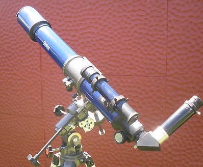

no úplně poddimenzované to asi nebude ..tubus má cca 4 kg a montáž max. nosnost 5kg .Fakt je, že pokud se na to pověsí nějaká zrcadlovka už to asi bude na limitu..
No jsem stále ve fázi výběru tak uvidím co nakonec vymyslím. V každém případě mám doma nějaký základní refraktor 70/700 (na Tubusu je nápis Skylux) na EQ montáži(asi to bude EQ1 nebo EQ2)na hliníkovém stativu s jedním okulárem 20mm a zkouším do toho čučet pokaždé když je příležitost. Přemýšlím, že splaším někde nějaký rozumný okulár cca 6-8mm případně 15mm a zkusím co ještě se dá v mých podmínkách(balkon+zahrada) vidět i takto základním přístrojem...

Toto je to co mám momentálně doma :)

Zdar
pro DaveOne:
Pokud máš montáž EQ1 (EQ2) tak toto jsou nejmémě vhodné montáže pro astrodalekohled. Jsou velice nestabilní a od pozorování tě spíše odradí, bylo to tu zde na AF již mockrát probíráno. Prodejci je často nabízejí s levnějšími dalekohledy, ale z praktického hlediska jsou nevyhovující :x Jsou nazývány "kostitřas" a pod. Sebemenší dotyk se ihned přenese na teleskop (viz minulý příspěvek od vla).
:arrow: Pro malý refraktor snad ale pro Newtona 150/750 je tato montáž absolutně nevyhovující.

Zdravím,
ano toho jsem si samozřejmě všimnul, že kolem dalekohledu musím chodit po špičkách a raději si ničeho moc nedotýkat :-) No, ale když se chvilku počká po ostření tak se to doma na balkoně (pokud tedy nefouká) celkem dá vydržet..No požitkem bych to určitě nenazýval :D
