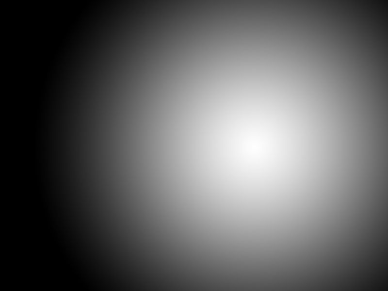

Co je nakřivo, pokud flat u newtona vypadá takto (nesymetricky)? (flat je pro lepší názornost uměle vytvořený ve Photoshopu)
Natočené sekundární zrcátko?, nakřivo výtah?, ...?
- flat.jpg (104.38 KiB) Zobrazeno 1721 x
Vinětaci dělá sekundár .Nejspíš offset nebo podélný posun sekundáru. To by mělo být vidět okem při pozorování z osy OV.
