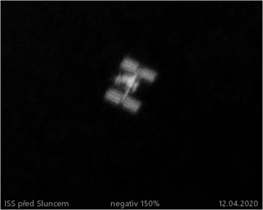

Tak jeden sólo snímek z dnešního přeletu ISS před Sluncem - v trochu jiném podání
Seeing celkem příznivý ( ale ne nic mimořádného). Horší je, že na Slunci není žádná skvrna, na kterou by šlo rozumně zaostřit

No jo, s tím ostřením je to problém, měl jsem to zaostřené z noci a měl to zkusit trochu posunout. Jenže jsem se bál, že to rozhodím ještě víc. Asi jsem měl zkusit najít Venuši, ale tak je to o zábavě a příště to bude lepší. Už máme tedy z Jablonce čtvrtý snímek.
Přidal jsem odkaz, ať to tam máme kompletní.

Parádní detaily Milane!! MaG také hezký snímek. Gratuluju pánové, to se povedlo. Jak moc by pomohl IR pass či Red filtr?

Moc bych si od filtru nesliboval. Znamená automaticky prodloužit expozici a ono je potřeba ji udržet na nějakých 0,2 ms.
Problém je ostření - bez skvrn je to bída. A pokud chci větší měřítko, , vejde se mi na čip tak 1/4 průměru Slunce. Na tom kotouči není žádný orientační bod, kde se chytit . A ani přesnost v Transit Finderu není úplně dobrá. Jediná cesta je složit více snímků. Ale to více znamená tak 10, víc se nestíhá. A většinou jsou trochu rozmazané seeingem, tady hrubá síla tisíce snímků nepomůže

Díky za vysvětlení Milane. No, není to sranda
Je to tedy trade-off mezí zmenšení vlivu seeingu s IR filtrem vs expoziční dobou. O to více fascinuje skvělý výsledek s detaily!
