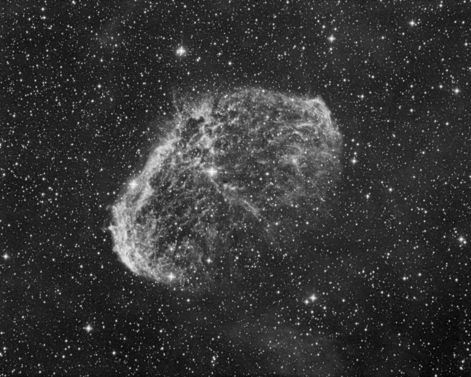

Tak jsem nerovným bojem s počasím - seeing na houby a voda všude - vydoloval z Ne focení aspoň tohle :(
30x300 Ha ...

Pidrman
Příspěvky: 1226
Bydliště: Žatec
Re: NGC 6888
#344
Příspěvek od Pidrman »
Neskutečná paráda pánové :-) až budu velký, tak chci fotky, které se alespoň trochu budou přibližovat těm vašim !!!!! :-)

Bill
Příspěvky: 4762
Bydliště: Uničov
Re: NGC 6888
#345
Příspěvek od Bill »
Pidrman píše:Neskutečná paráda pánové :-)
A teď si představ, že by ještě bylo lepší počasí ;)
