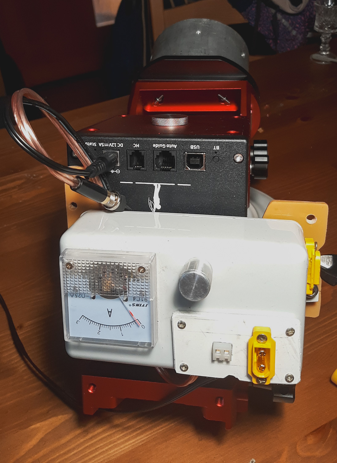

Ok, však já vaše rady nezavrhl a děkuji za ně :-) našel jsem konektor, se kterým se měřák ani nehne a dám si tam ještě i konec ze zdroje k routeru (tplink nezklamal, sice zdroj taky 2A, ale awg20 tj 0.5mm², s délkou 20cm a napětím 13V by ten úbytek napětí nemusel být při proudech do 10A nijak markantní )
Přikládám nějaké foto jak to cca vypadá a jak vypadají konektory vevnitř (druhý špagát má slepou zásuvku jako aspoň nějakou ochranu). K tomu z routeru s postranními pružnými kontakty mám větší důvěru, i když je na tenčím vodiči. Ani jeden nevykazuje na měřáku zaváhání jak při kývání do stran, tak protáčení

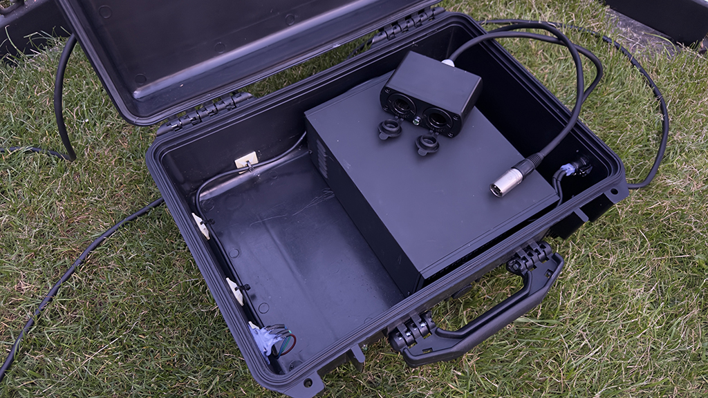

JJ to bude stejný typ konektoru jako u té prodlužovačky - taky jsou tam kontakty takhle proti sobě a ten je spolehlivý. Bohužel jsem ho nesehnal samostatně. Nepochybně to někdo vyrábí ale nesehnal jsem ten typ.
Jinak já vyřešil zdroj tak, že ho mám u domu (kde víceméně neprší) v plastovém kufru s těsněním a táhnu z něj 10m silikonový kabel kde je na konci 2x CL zásuvka. Na kufru mám výstup na canon konektor (jako se používají na mikrofony nebo hudební nástroje), napájecí je klasicky ten počítačkový.
CL zásuvky jsou kompromis ale mám pochopitelně kufr s lithiovkou který je má taky a nechce se mi to předělávat. Na noc to zadělávám do 3D tištěné krabičky, takže na konektory nepadá rosa a zatím to funguje dobře.
Zdroj je laboratorní 10A, sice nebyl zrovna levný ale je to myslím jistota - naprosto rovný průběh, žádné pulzy jako u spínaných.
Silikonový kabel jsem volil kvůli práci v zimě, obyčejný nejsem schopný ráno smotat protože se z něj stane drát.

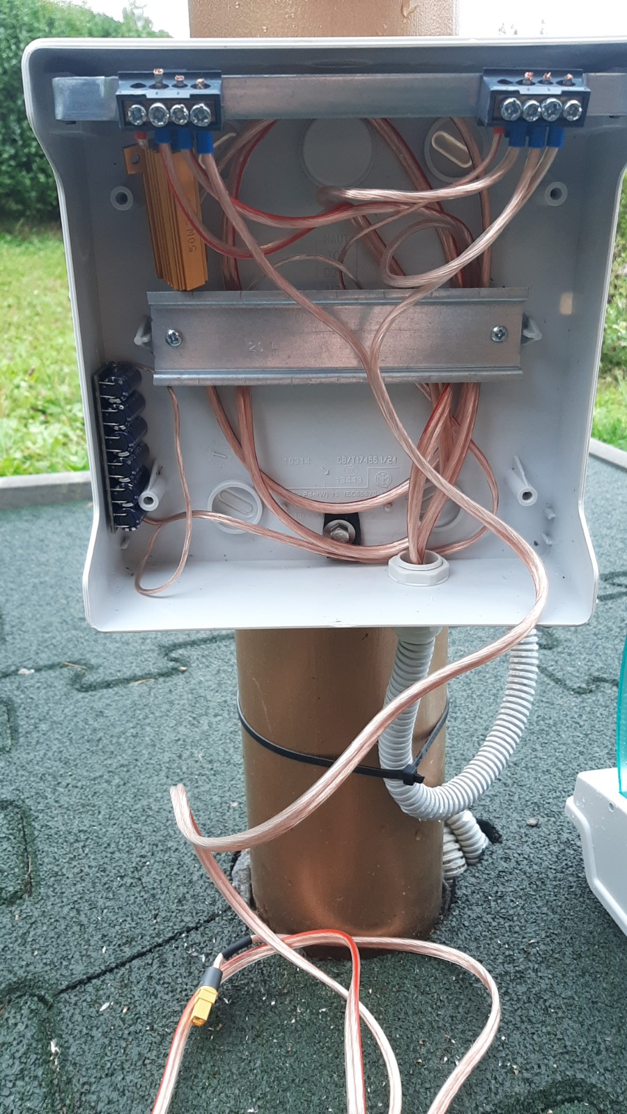

Já teď předělával rozvody u sloupu a tak mi vedou 2x2.5 (prostě jsem neměl jeden tlustší no) do rozvodnice ve vodotěsné jističové skříni na patě sloupu, ve které mám smotaný silikonový 4mm drát, který vyndám a píchnu přes ty XT60 konektory do krabice na montáži a odsud se pak napájí vše (montáž, usb hub, kamera, výhřev - ten ampérmetr je jen pro výhřev). Pěti kolíkové DIN jsem taky používal (3piny +, 2 -), ale teď už jen ty XT60 (60 ne kvůli těm 60A, co jsou schopny přenést, ale že XT30 už jsou takové titěrné)
Podle mě ZWO udělala tu zásuvku právě pro ten typ konektorů s nožema uvnitř, protože ty jsou na většině 12V zdrojů. Mám i zásuvky, které mají ten pin rozdělený vejpůl a ty by zas dobře fungovaly na ty konektory s pouhou dírou.
