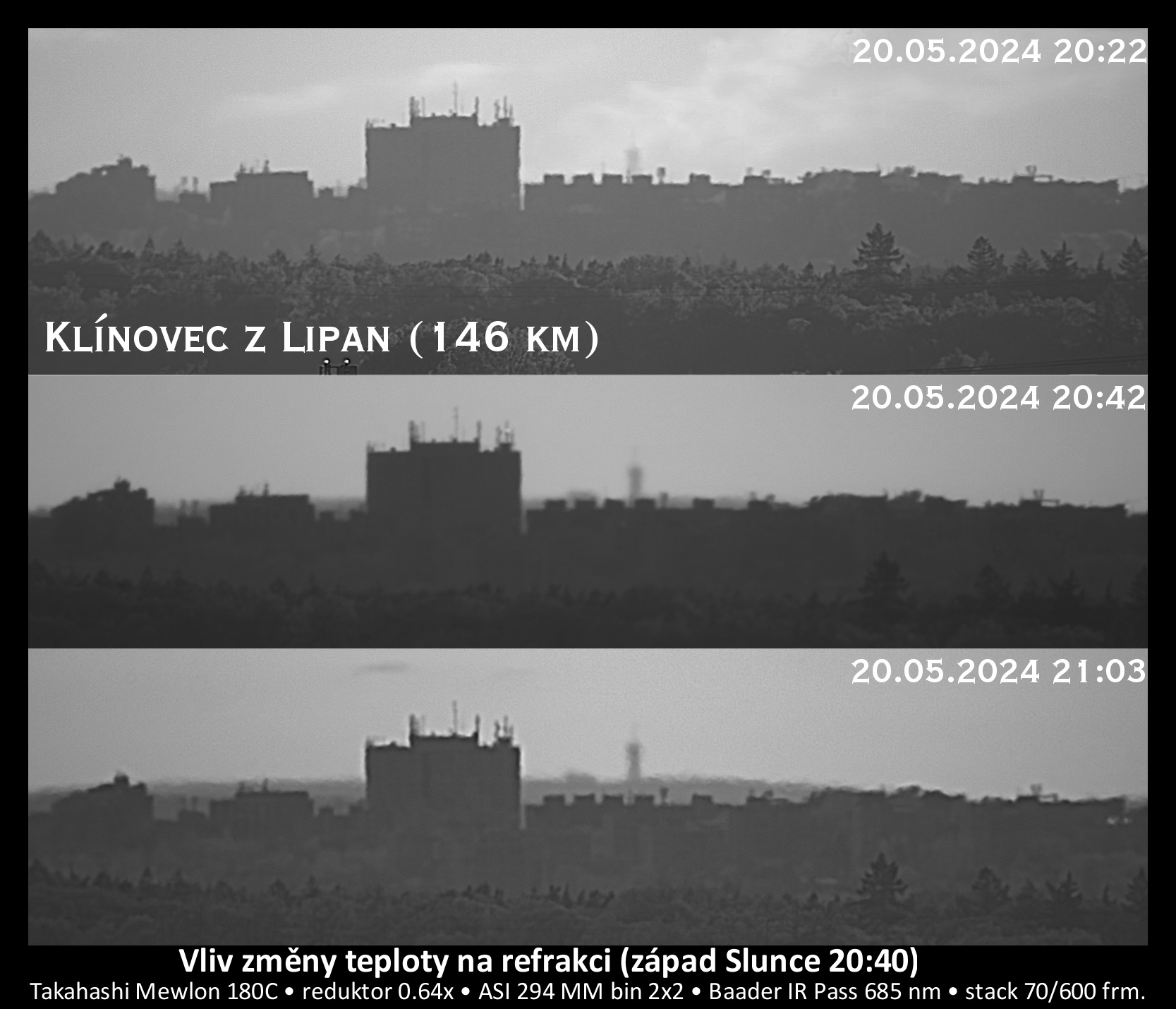

Za ta léta, co jezdím na své oblíbené místo provozovat neastronomické foto astronomickými dalekohledy, jsem nějak nechápal, že jednou ten Klínovec vidět je, někdy dokonce nádherně zřetelně a jindy není nebo jen vrchol věže. Nyní jsem se na to soutředil. Výsledek co do ostrosti není oslnivý, neklid vzduchu byl velký, ale objasnil právě problém (ne)viditelnosti:
Viditelnost Klínovce, který je těsně nad horizontem pražských Bohnic je závislá na teplotě vzduchových hmot a tím pádem na míře refrakce.
PetrŠ
Příspěvky: 935
Bydliště: Vrátkov
Re: Vysílač Žižkov aneb vzdálené foto
#334
Příspěvek od PetrŠ »
Tak tohle by mě nikdy nenapadlo. Zajímavé o kolik ten horizont vylézá nahoru při nižší teplotě vzduchu. :shock:
Příspěvky: 11869
#335
Přiznám se, že o tomhle jsem neměl tušení. Parádní foto

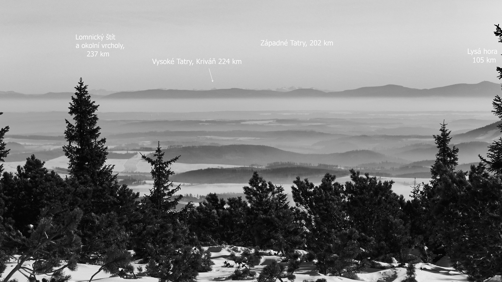

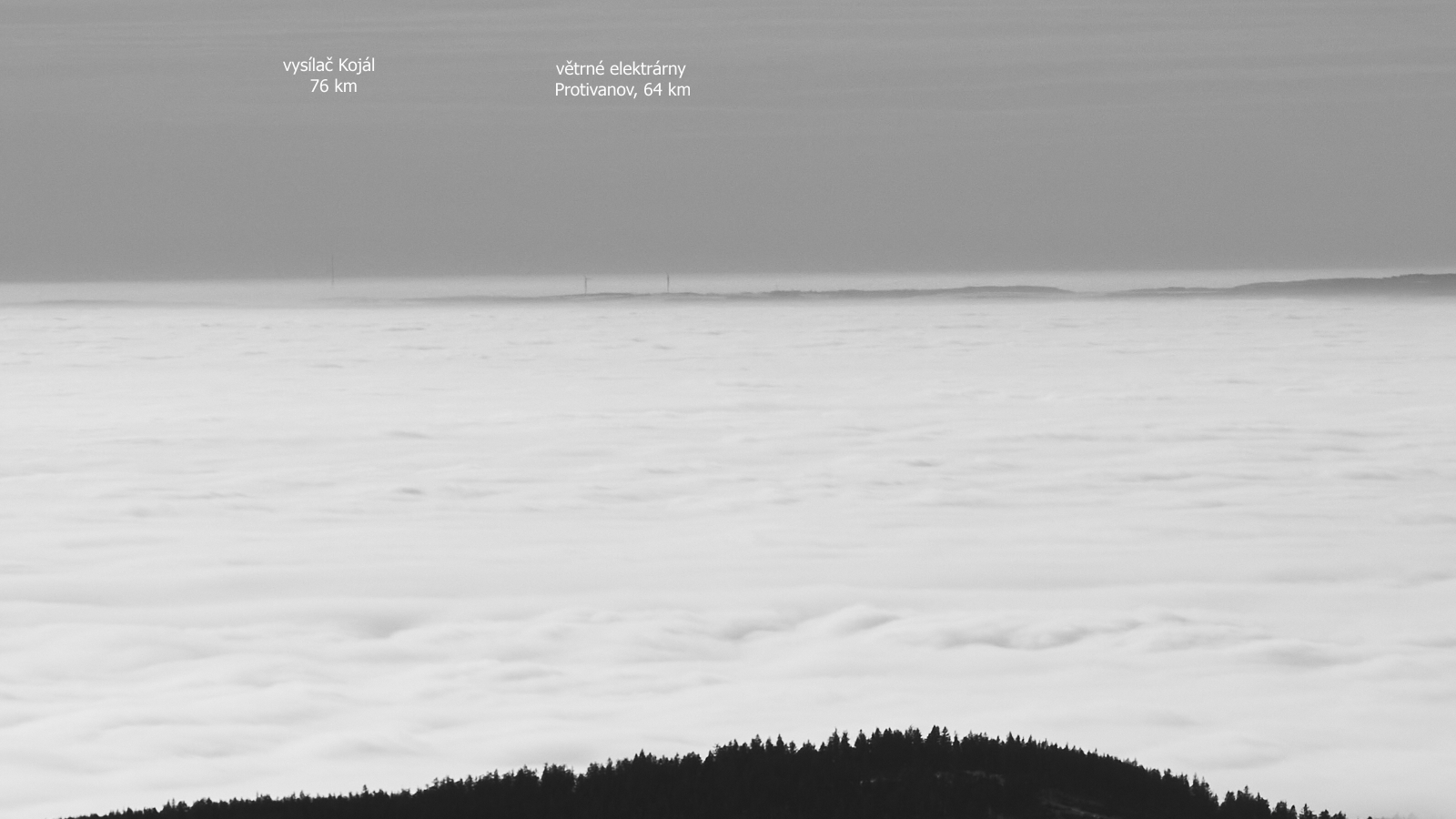

31.12.2024 jsme vytáhli vnoučata na krátkou vycházku ze Skřítku na Ztracené kameny a Pecný v Hrubém Jeseníku. Dohlednost mě nepřesvědčila, abych vytáhl teleobjektiv, přesto se dalo vidět několik zajímavých vzdálenějších cílů, hlavně po úpravě v PC. Fotky jsou výřezy a zmenšeniny z „jednocvaků“ bez filtru se Sony A77 + Sony DT 16 - 80 mm.
04 - Tatry.jpg (916.75 KiB) Zobrazeno 3370 x
03 - Beskydy a Rozsutec.jpg (767.94 KiB) Zobrazeno 3370 x
02 - Dukovany.jpg (577.37 KiB) Zobrazeno 3370 x
01 - Kojál a Protivanov.jpg (577.16 KiB) Zobrazeno 3370 x
