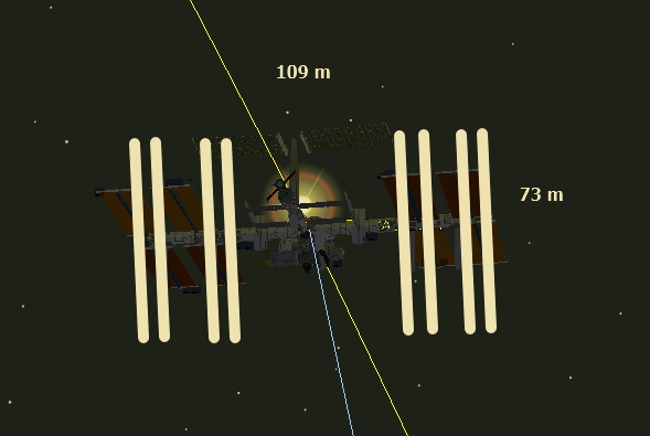

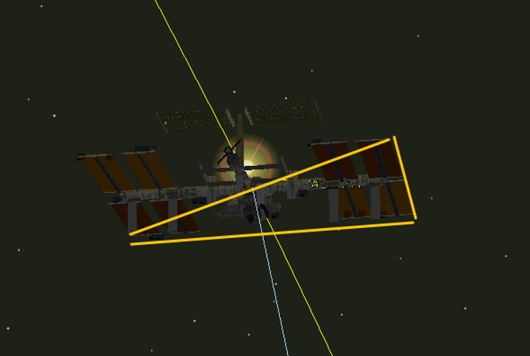

MilAN píše:
Lamid píše: 18,6" mám z calsky.com, ale keď to počítam arctan(109 m/1460 km)=15,4"
Oni ale logicky uvádějí největší rozměr = úhlopříčka obdélníka ISS ( délka, šířka) a potom ten údaj sedí
Len pre zaujímavosť:
Pohlaď na ISS skoro nad hlavou 9.9.2017 7:23:13 vzdialenosť 492 km
ISS 9_9_2017 7_23_13 BA ISS text.jpg (138.76 KiB) Zobrazeno 7157 x
Ten modrý sprievodič je smer k pozorovateľovi.
A pohlaď na ISS pred Slnkom 10°nad obzorom, čas 7:26:25 SEČ:
ISS 9_9_2017 7_26_25 BA Sun uhlopriecka.jpg (90.01 KiB) Zobrazeno 7157 x
Panely má stále natočene kolmo k Slnku, ale už je nad Azovským morom a ja rozmer 73 m v tu chvíľu vidím už hodne pod uhlom, tak uhlový priemer nebude 18,6", ale menší . A samozrejme, že väčší ako 15,4".
http://spaceweathergallery.com/indiv_up ... bodcr4at50

Pokud má panely natočené kolmo ke Slunci, tak je má natočené i kolmo ke mně jako pozorovateli, který se dívá na Slunce. A protože se panely otáčí podél dlouhé osy, tak je budu mít v průmětu vždy 73m
Re: ISS a objekty na obloze
Napsal: 11. 09. 2017, 23:14
od Lamid
Potom je to v modeli naopak.
V 7:26:25 rozmer 109x73 m
a nad hlavou v 7:23:13 109xnatočené panely k Slnku 10° nad obzorom, teda skoro z boku. Obrázky by mali byť prehodené.
ISS v modeli nenatáča panely k Slnku.
Ospravedlňujem sa.
Tak oprava:
Nad hlavou 7:23:13
ISS 9_9_2017 7_23_13 BA ISS oprava.jpg (131.7 KiB) Zobrazeno 7138 x
Nad obzorom 10° o 7:26:25
