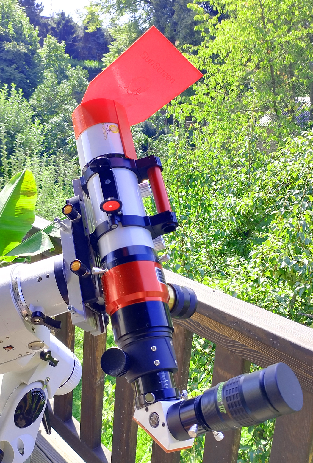

Protoze mi chlazeni kamery na niz soucasne prazi slunce prislo jako cinnost hodna nasi vlady, nakresli jsem si a vytiskl stinidlo. Toto je prvni prototyp, docela funkcni, jeste trochu upravim nektere rozmery a vytisknu definitivu. Po doladeni poskytnu samozrejme scad skript.

Na vizuál je to výborné ale malé, pro focení to ale není potřeba. Kamera je v zákrytu schovaná za dalekohledem a z toho původního stínítka se stává spíš chytač větru

MilAN píše: 13. 08. 2022, 12:52Kamera je v zákrytu schovaná za dalekohledem
Kameru vždy natočím dolů, aby mi netrčela do boku či nahoru. Za prvé ať zbytečně nenamáhám OV a za druhé ať mi všude možně netrčí kabely.
Ukaž mi, prosím, kde je kamera schovaná za dalekohledem.

Jasně, na h-alfa dalekohledu s hranolem nic jiného nezbývá

Dalekohled to nezastíní viz. Hranol tam mám kvůli namáhání focuseru (TV 2x+SunDacer II+Tilt+kamera).

MilAN píše: 13. 08. 2022, 13:20 Jasně, na h-alfa dalekohledu s hranolem nic jiného nezbývá
Na ktery jiny dalekohled nez H-alfa sviti pri foceni slunce ?
Tedy krom toho ze prilozena fotka jasne ukazuje pouziti, i kdyz bez kamery, tu jsem jrn kvuli fotce nemel cas davat.
Rozmery se lehce upravi podle potreby, psal jsem ze je psano v OpenSCADu.

peta62 píše: 13. 08. 2022, 21:35 Na ktery jiny dalekohled nez H-alfa sviti pri foceni slunce ?
Třeba na fotosférický . Přeci se s ním nefotí s hranolem

Pro zakreslování fotosféry se ale potřebuje stínění alespoň 30cm, když se standardně zakresluje na 250mm průměr Slunce. Tam je ještě lepší mít zastínění poblíž plochy zákresu.

MilAN píše: 13. 08. 2022, 22:20
Coz ten na fotce zjevne neni, ze ? :roll:
