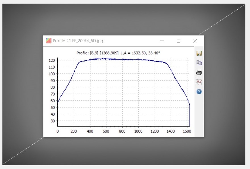

Vidíš, že jsme zhruba na tom odhadu, že pole bez vinětace bude nějakých 30 mm v průměru.
Nějakému ořezu se stejně člověk z různých důvodů nevyhne - a tím i odpadnou ty největší problémy s rohy.

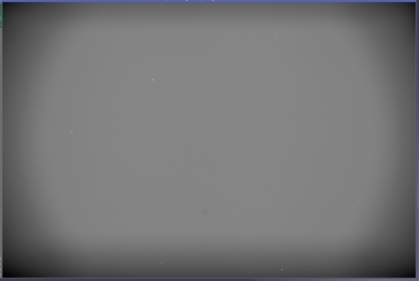

Dnes som spravil experiment. Nafotil som flat oporti oblohe a s flatboxom. Potom som vysledne flat medzi sebou vydelil. Vysledok je dole je tam asi 3% odchilka.
Re: Flatfield
Napsal: 05. 05. 2020, 21:13
No je to rozdíl, jakmile se začne více tahat za křivky, bude to vidět, takže dělat skyflat.

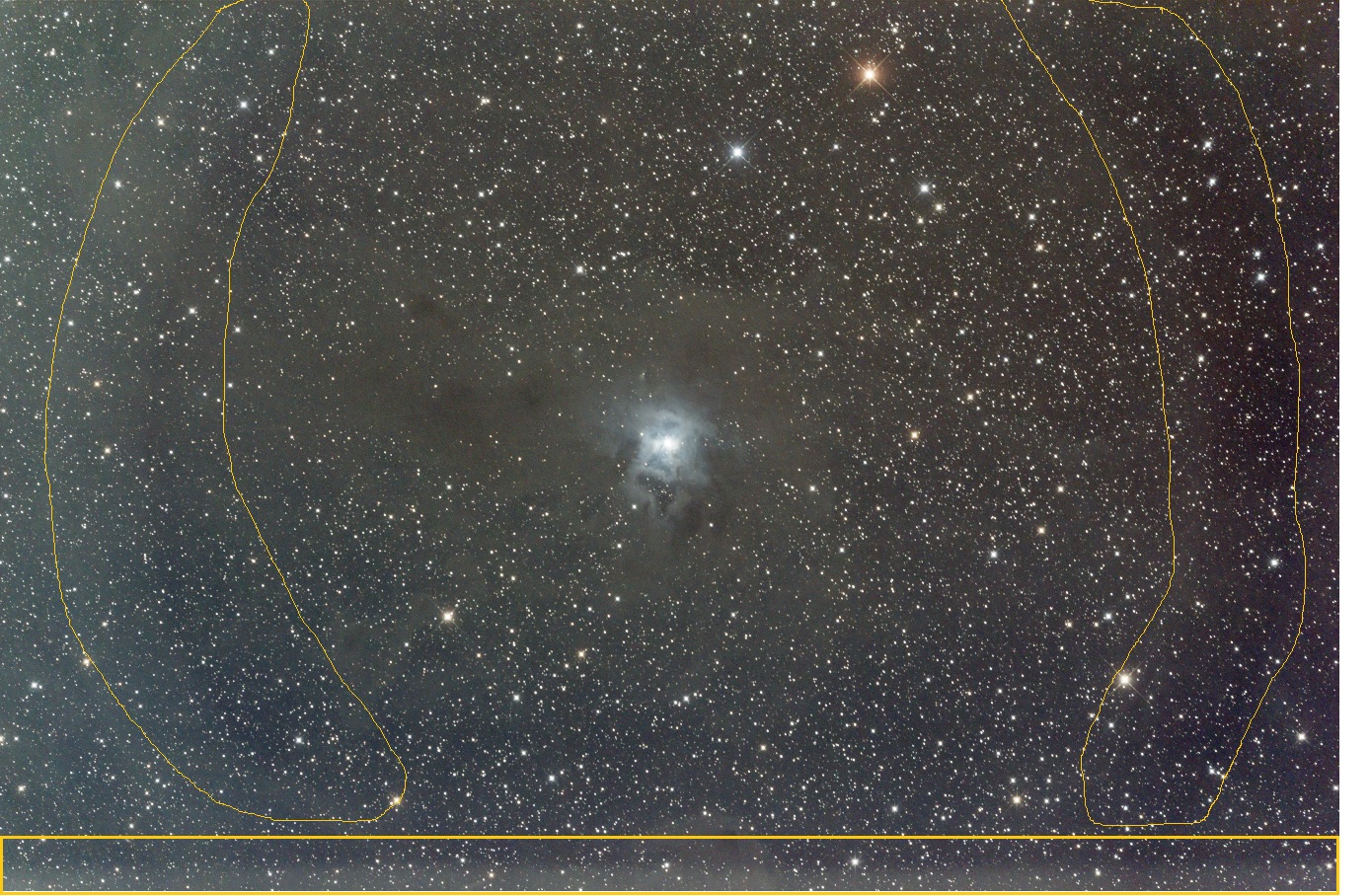

Vedel by mi niekto poradiť čo spôsobuje tie kruhy po stranách? Je to cez newton 200/800 s Canon 6D, flaty som fotil niekoľko sekundové o oblohu cca 45 minút pred východom Slnka (smerom na západ, vo výške cca 30°), histogram okolo 1/3 ale v PI to neukazuje ani 1/6 histogramu...
Môže to byť svetlom ktoré vniká cez medzeru medzi primárom a tubusom a treba tubus z druhej strany zadeklovať alebo to spôsobuje rosnica (z karimatky), proti odrazu svetla som ju vylepil velurovou tapetou, ale myslím že má dosť malý priemer a môže zasahovať do cesty.( otvor na vstupe tubusu má 21 cm, tubus vonkajší priemer cca 24cm a rosnica je okolo tubusu a má nejakú ovalitu tak má v niektorých miestach priemer len okolo 23cm a dlhá je cca 25cm)
+ ten spodný pruh, ten sa mi dnes flatom cez deň podarilo odstrániť nasadením krytky na hľadáčik zrkadlovky, je možné že cez hľadáčik vnikalo svetlo navyše do foťáku aj za šera? A o zrkadlo sa spravil tieň na spodnej strane a preto je to prekorigované?
Re: Flatfield
Napsal: 18. 05. 2020, 20:17
Možní by to chtělo spíš ukázat jak vypadá FF silně strečnutý. Tohle vypadá na klasickou vinětaci a nesedící FF. Ale ta vinětace může být i ostrá, pokud je vinětující člen blízko ohniskové roviny - a tak nějak mi to připadá.

Tady je ten stretchnutý flat
Re: Flatfield
Napsal: 18. 05. 2020, 20:44
Dej někam ke stažení Mater flat a jeden light snímek a mrkneme na to.

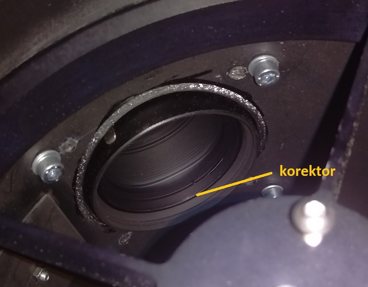

Dnes ráno som to skúšal bez rosnice, zadný koniec tubusu som aj zadekloval, hľadáčik na zrkadlovke zakrytý a výsledok rovnaký. Ešte ma napadá či náhodou korektor nie je moc zasunutý do výťahu smerom k sekundáru, či ho netreba viac skovať (ďalej od sekundáru) aby bol zaclonený výťahom.
