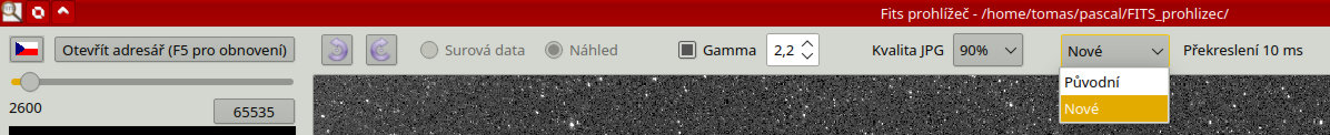

od Tomáš Grygarčík
Pro lepší názornost jsem přidal do horní palety na výběr mezi původním a novým překreslováním. Nastavení se neukládá, do budoucna je to zbytečné, neboť bude jen jeden systém vykreslování. Můžete porovnat čas původního a nového vykreslování (ten se hlídá pouze u škálování do okna).
