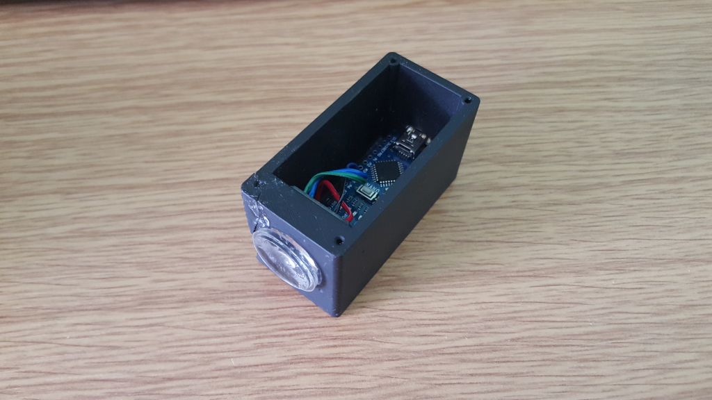

od hades
Takto vypadá minimalistická verze SQM postaveného na Arduino Nano:
Tisk krabičky se trochu nevydařil, na funkci to ale nemá vliv
Re: Raspbbery Pi
Napsal: 13. 07. 2019, 12:06
od biker.fm
I tak, pekna prace. Dulezita je funkcnost a ucelnost.
