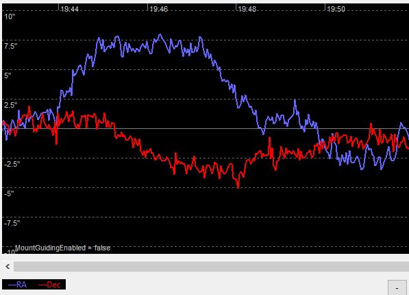

Aj mosadzné ozubené kolesá vyrobia len s takou presnosťou, s akou ich uchytia na nejaký tŕň odvaľovacej frézovačky a ten uchytia do nejakej upínacej dosky, alebo hlavy na tej frézovačke. Dokonale presné to nebude. Aspoň nie v cene EQ5, EQ6. Prípadná presnosť vŕtania bude závisieť od toho, na akom stroji sa robí a ako sa tam upína obrobok. Vôbec si netrúfam odhadnúť kde a ako to robia. V prípade tých remeničiek by som sa nedivil ani tomu, keby ich vyrábali na lisostrekoch (presné liatie), čiže žiadne trieskové obrábanie. V takom prípade by ich presnosť závisela od toho, ako presne majú vyrobenú formu.
Ten prevod z krokového motora na šnek je približne 1:4 bez rozdielu na to, či je zrealizovaný ozubenými kolesami, alebo remeňovým prevodom. Väčší problém, ako presnosť výroby, je uloženie či už ozubených kolies alebo remeničiek na hriadele v montáži. V obidvoch prípadoch je to zrealizované len nasunutím a zafixovaním dvomi červíkmi, ktoré sú vzájomne pootočené o 90°. Takéto uloženie musí zákonite vytvoriť excentické uloženie kolies na hriadeli. Ak sa v takomto prípade menia vzájomné pomery priemerov koles, ktoré tvoria prevod, tak sa určitým spôsobom mení rotačná rýchlosť bez ohľadu na to, či sú v zábere ozubené kolesá, alebo remeňové kolesá prepojené remeňom. Ak sa v obidvoch prípadoch použijú kolesá vyrobené s rovnakou presnosťou, tak veľkosť a priebeh PE bude rovnaká.
V prípade NEQ6 uvádza Skywatcher PE < ±7" (celkom < 14" ). Z posledného merania PHD2 mám celkovú PE 10.5". Koľko som mal pred výmenou, to neviem, nemeral som. Z prevádzky nemám dojem, že by to bolo výrazne horšie, ako to bolo pred výmenou.
Chcel som tým povedať len to, že si nemyslím, že sa okrem hlučnosti nejakým zásadným spôsobom zmení aj niečo iné, teda okrem prípadného zmenšenia backlashu v dec.
Z posledného merania v PHD2 to mám nejak takto:
Meranie PHD2
Meranie PHD2
