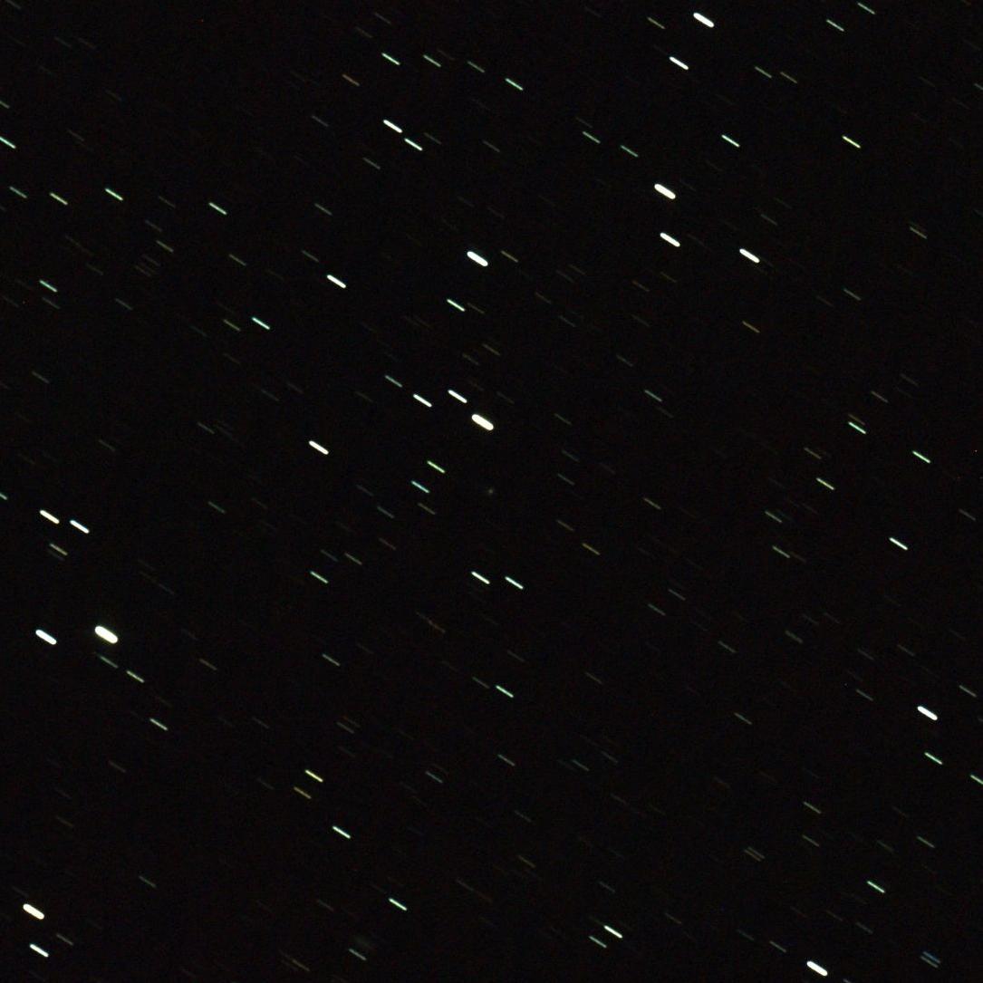

Dovolil jsem si vložit snímek vracející se komety 12P/Pons-Brooks. Před sedmdesáti lety, při předchozím návratu, krátce po nalezení E. Roemerovou, prodělala epizodu, při které se zjasnila ze 17.5 mag na 13 mag, zhruba ve stejné vzdálenosti od Slunce, v jaké se nachází nyní. Její současná jasnost je také něco pod 17 magnitud a nachází se v Labuti.
Údaje o snímku:
2023-06-24 22:51 UT, Newton 8" f/4 + Canon EOS 600D, exp. 120x30s, FOV 20min x 20min, sever nahoře, východ vlevo
- 0012p_20230625_120x30s_c600d_track_g_pubDE.jpg (130.19 KiB) Zobrazeno 9031 x

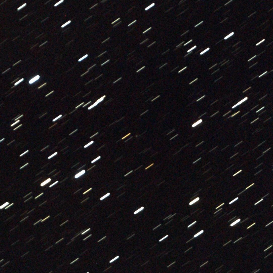

Omlouvám se a opravuji - Ranní kometa 126P/IRAS
- 0126p_20230718_63x30s_c600d_track_g_res50per_pubCZ.jpg (87.63 KiB) Zobrazeno 8733 x
126P/IRAS, 2023-07-18 00:46 UT, Newton 8" f/4 + Canon EOS 600D, exp. 63x30s, FOV 40min x 40min, sever nahoře, východ vlevo, 2x zmenšeno
