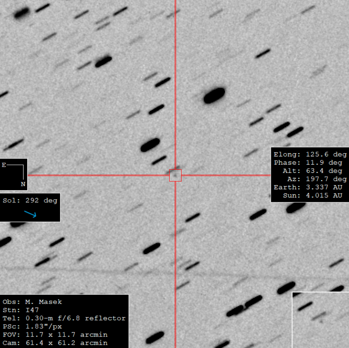

astar píše: ↑26. 06. 2023, 12:50 273P/Linear v Orlu.
Předpokládám, že jde o 237P/LINEAR (273P je Pons-Gambart). 237P jsem zkoušel tento víkend vizuálně, obloha Bortle 5. Bočním viděním byla kometa ve 30cm dobsonu vidět jako malá difúzní mlžinka.
237P/LINEAR:
2023 Jun. 24.98 UT: m1=12.4, Dia.=0.8', DC=2 , 30.0-cm Newtonian reflector (128x).
[Comet Alt.:34.81, Martin Mašek, Hodkovice nad Mohelkou]

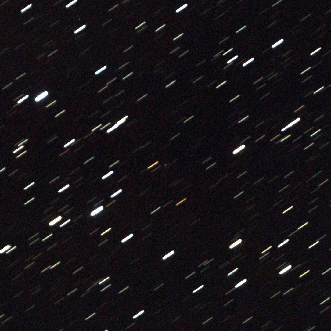

Dovolil jsem si vložit snímek vracející se komety 12P/Pons-Brooks. Před sedmdesáti lety, při předchozím návratu, krátce po nalezení E. Roemerovou, prodělala epizodu, při které se zjasnila ze 17.5 mag na 13 mag, zhruba ve stejné vzdálenosti od Slunce, v jaké se nachází nyní. Její současná jasnost je také něco pod 17 magnitud a nachází se v Labuti.
Údaje o snímku:
2023-06-24 22:51 UT, Newton 8" f/4 + Canon EOS 600D, exp. 120x30s, FOV 20min x 20min, sever nahoře, východ vlevo

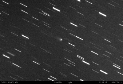

Slabé (pod 16.mag) a většinou i dost vzdálené komety vyvíjejí nějakou aktivitu, která se ale u hezkých snímků nemá možnost projevit. Teprve ty "nehezké" dovolují zalovit a ukázat jejich aktivitu.. Takže nějaké z poslední doby:
kometa C/2022 L2 (ATLAS
kometa C/2020 R7 (ATLAS)
kometa 103P/Hartley-2

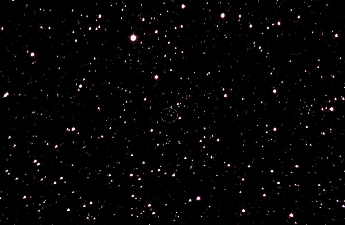

Příspěvek od FunTomas »
Pridávam fotografiu kométy 126P/IRAS z 12.8.2023. Ide o sumu 22x60s kamerou G3 16200 a newton 300/1200. Vpravo vidieť nejaké DSO "smetie". Fotografované na expedícií nad obcou Vrchteplá.

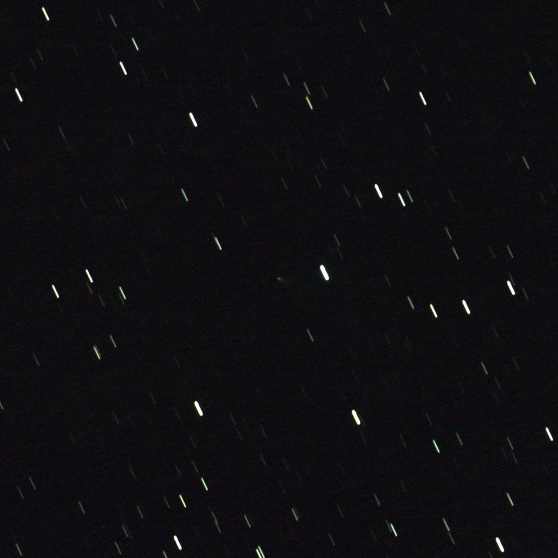

Včera jsem si taky cvičně cvaknul kometu C/2022 A2 (PANSTARRS). 20x 60 sec. 2023.09.05 3:45
C_2022 A2 (PANSTARRS).jpg (76.73 KiB) Zobrazeno 7979 x
