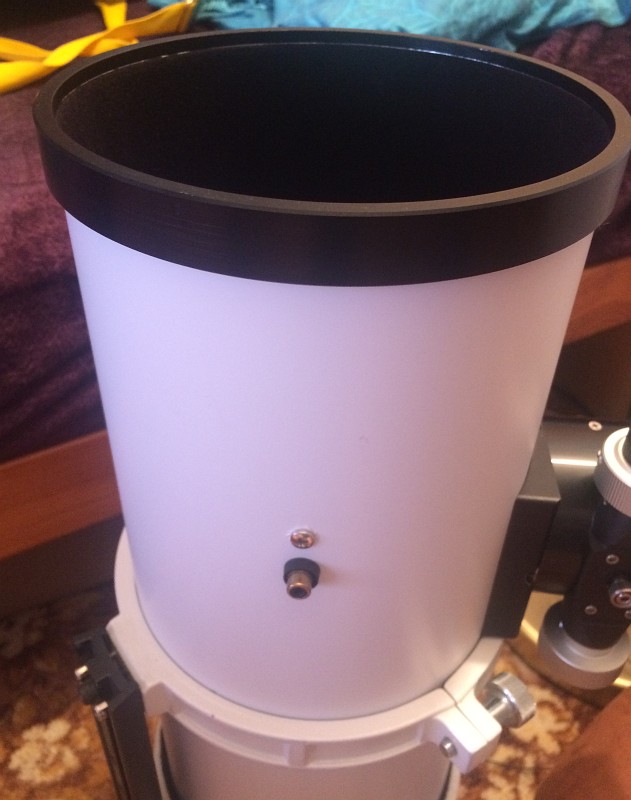

Já bych pro začátek zkusil namotat drát na rosnici z vnější strany zhruba v místech před vstupní čočkou. Myslím, že není potřeba ohřívat optiku, stačí vyhřát prostor v rosnici
Re: Vyhřívání
Napsal: 02. 05. 2019, 22:41
od Libcz
To byl i můj první nápad, než jsem začal studovat ty internety a objevil diskuze, jestli vyhřívat tělo (a tím vnitřní prostor) nebo držák optiky nebo stačí rosnice ... každý obhajoval něco. Máš pravdu, že se k tomu původnímu návrhu asi vrátím.
Re: Vyhřívání
Napsal: 02. 05. 2019, 22:48
od juh
Na refrákoch ohrievam len rosnice a doteraz sa mi nestalo, že by mi skondenzovala nejaká vlhkosť na optike. Nevidím dôvod ohrievať priamo optiku.
Re: Vyhřívání
Napsal: 03. 05. 2019, 06:33
od Libcz
Mě doteď také, ale setkal jsem se s názorem, že pokud se vyhřívá rosnice, tak ten přenos tepla není ideální, takže se musí "přitopit pod kotlem", což kromě energetické náročnosti může působit jako umělé zhoršení seeingu. Osobně mi připadne, že taková situace by ale nastala jen kdyby se topilo fakt příliš, ale červíček stejně zahlodal.
Každopádně děkuji všem za názory, udělám tedy klasiku - výhřev rosnice někde na úrovni začátku optiky.

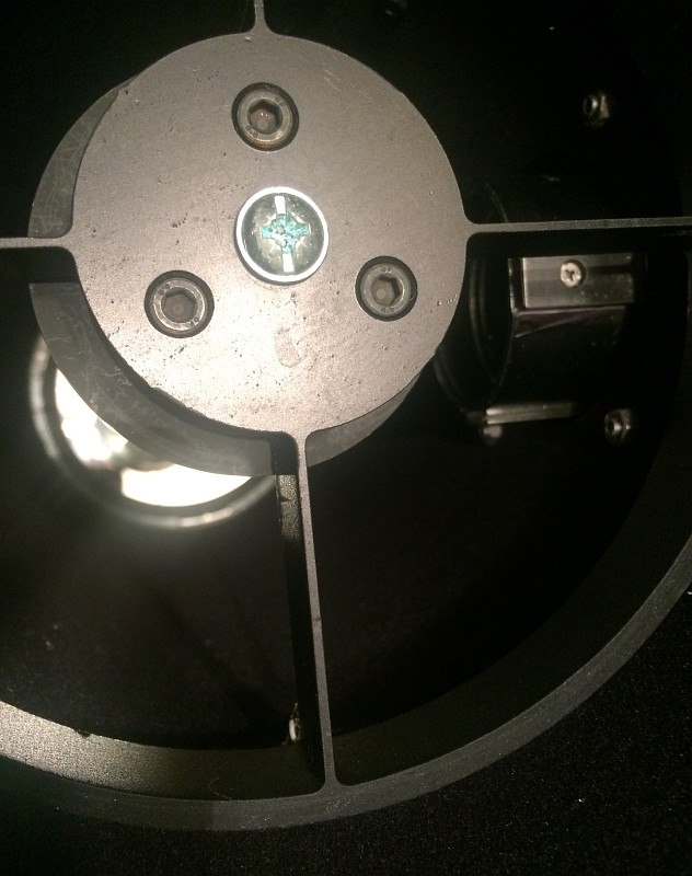

Chci doplnit svůj sekundár o vyhřívání.
Návod:
Přívodní vedení může být vedeno přes jedno rameno sekundárního zrcadla, což snižuje rušivé difrakční jevy. Upevnění lze provést izolační páskou. Jejich ilustrační obr.
Obrázek.
Držák sekundáru je silný 1,25mm a bílý přívodní kablík 2,2mm.
A připojení přívodních vodičů přesahuje držák sekundáru (foto u mě jen pro připasování) detail na kliknutí:
Nebude to mít nějaký negativní vliv ? Nechci to upravovat bez rady zkušenějších.
Re: Vyhřívání
Napsal: 13. 06. 2019, 18:02
od Bill
No já jsem zvolil tlustší pavouk, tenší drát a vyvedl jsem to pod pavoukem do konektoru. Kablík je přilepen zespoda přímo na žebro pavouka.
Sekundár mám zakrytý clonkou.
Byl to porod, ale nikam nic netrčí.
Re: Vyhřívání
Napsal: 02. 07. 2019, 14:40
od midars
Jsem starej v.l :oops: . Pavouk je přeci kovový :idea:, takže by stačil jen jeden drátek (+) a jako druhý použít tělo pavouka (-/zem). Ale oba drátky už jsou nalepené - předělávat nebudu.
:lol: Co se mi při tom povedlo.
PS.
U mě je odpor 0,9Ω.
Re: Vyhřívání
Napsal: 02. 07. 2019, 15:37
od Tomáš Grygarčík
Kovový je, ale není dělaný pro vedení elektřiny, takže může mít vyšší odpor. A to znamená buď nižší celkový výkon vyhřívání, anebo víc proudu a zahřívání jednoho ramene, což může trochu rozhodit kolimaci.
Smítko: furt lepší, než kus salámu na primáru.
0.9Ω: a kolik proudu do vyhřívání poteče? Kvůli úbytku napětí a konečnému výkonu.
