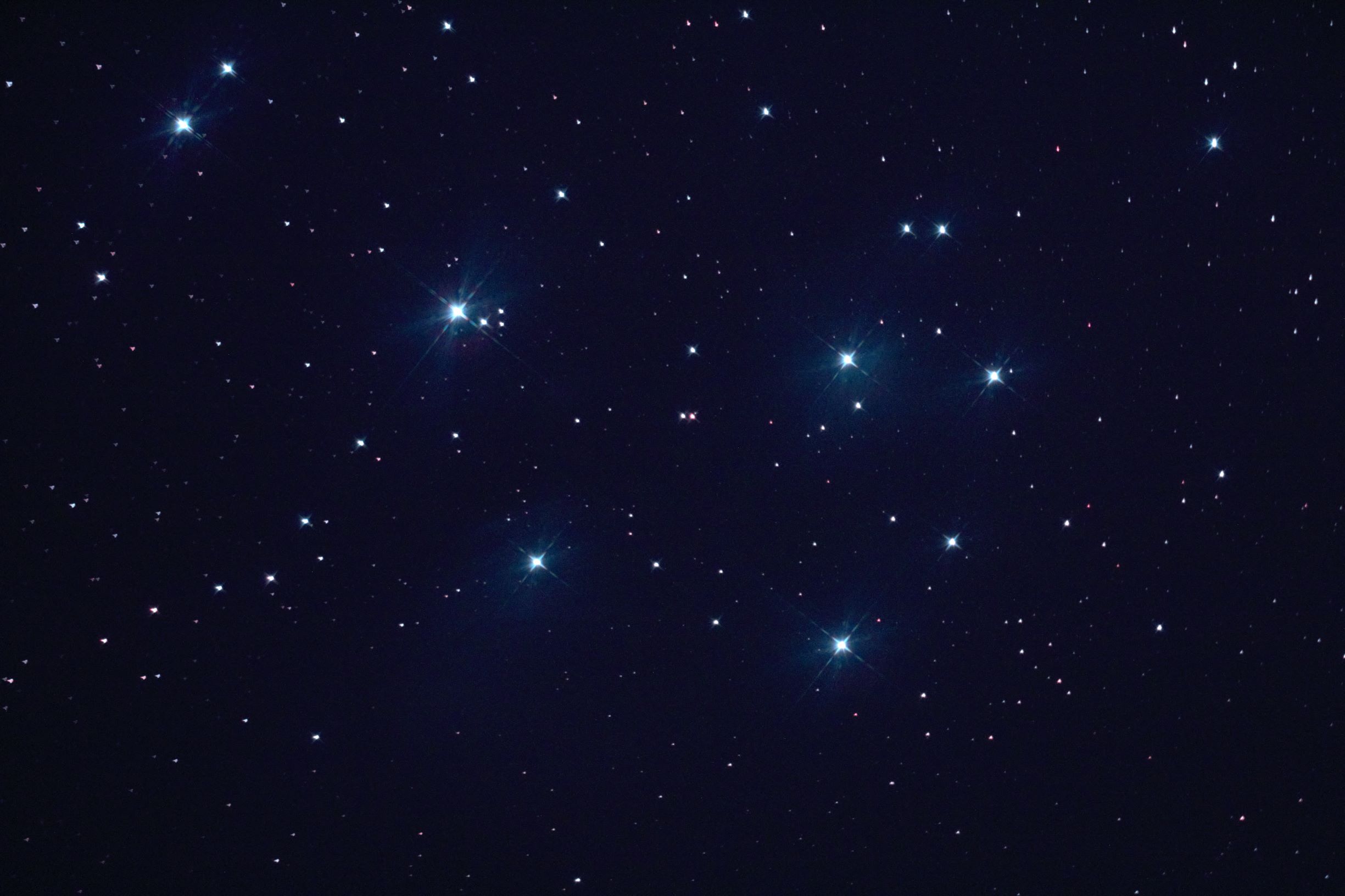

Zdravíčko, určitě se tu už někde řešila deformace hvězd při focení, nemohu to nikde najít, prosím moderátory ať mne zas usměrní pokud jsem sem, jinde.... děkuji
snad z toho bude vidět, co mám na mysli

Vyzerá to na difrakciu na niečom ešte inom okrem pavúka sekundáru. Predpokladám, že je to Newton a káble kamery sú mimo vstup.
Na to vyzerá byť naložená rozmazanosť hviezd v jednom smere - nepresnosť navádzania?
Ešte mi napadá, ako vyzerá klasický test na hviezdu - pred a za ohniskom (je prítomná deformácia zrkadla?)
Vypadá to jak na kolimaci, tak ne deformaci primáru. A může v tom být zároveň i difrakce na překážejícím konci okulárového výtahu. Chtělo to vizuálně si prohlédnout difrakční obrazec před a za ohniskem - ten odpoví na to, kde je problém.

Nepřesnost navádění by to být neměla, pointace běžela OK.Yarkho píše:Vyzerá to na difrakciu na niečom ešte inom okrem pavúka sekundáru. Predpokladám, že je to Newton a káble kamery sú mimo vstup.

Ondro , tady je to jednoznačně špatná kolimace korektoru. Krásně je to vidět na Alcyone , paprsek kříže je na jedné straně zdvojený a na druhé skoro splývá . Náklon korektoru bude veliký . Korektor pouze zasouváš do výtahu ,že ? Tam právě vznikne největší problém , že se korektor nakloní vahou kamery . V první řadě si zkontroluj jaká je vůle mezi tubuskem výtahu a korektorem a jak je dlouhá jejich dotyková délka . Vůle by neměla být větší než 1/1000 délky vedení . Př: vedení 21mm (kroužek u klasického výtahu, ne s perem ) tak vůle 0,02mm . Při takové mezeře není jednoduché korektor zasunout .
Co se týče možnosti deformace primáru , tak tady to není . Jasně, nevylučuji nějakou malou deformaci , která se při tak velkém vyklonění ztratí.
Ty čmouhy to bude, jak už zde padlo, něco co je v cestě paprskům . Tady by to vypadalo na hodně velký zásah do paprskového svazku - několik cm , aby se to projevilo v celém poli. Udělej si clonku tak 2cm soustředně ji připevní k výtahu a pak koukej po jejím okraji . Musíš vidět jen plochu zrcadla. Jak tam zasáhne něco jiného ,třeba výtah , tak to je ono . Jasně, budou tam vidět i packy od držení primáru , pokud nemáš nad nimi clonu .

Pokiaľ je to ten s prehnutým tubusom, tak tam môže byť problém v kolimácii kdekoľvek - prehnutý tubus zabezpečí nesústrednosť primáru, sekundáru, nehovoriac o korektore...
Skús prosím urobiť test na hviezdu, kľudne to vyfoť, z rozostreného difrakčného obrazca sa pozná (takmer) všetko.
