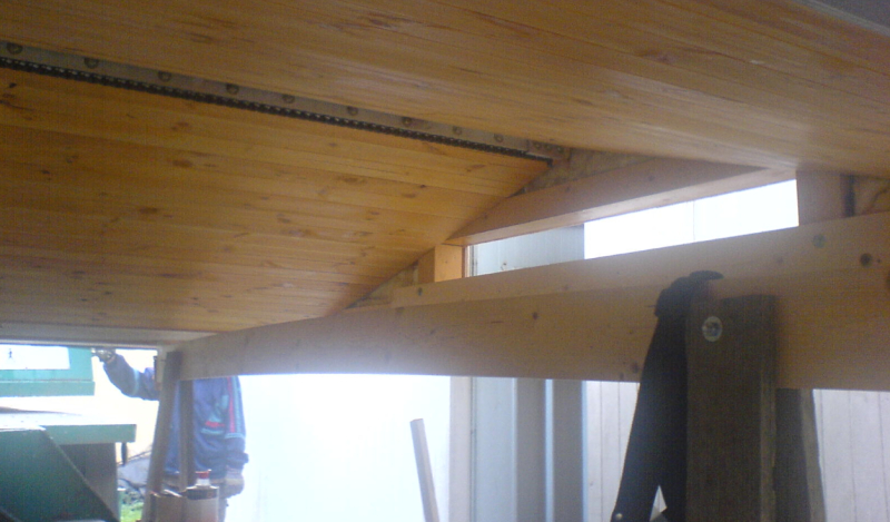

Pro nosuh: Třetí kolečko doprostřed bych osobně přidal. Udělal bych to tak (možná to tak i máte- z fotografií to není jednoznačně patrné), aby mělo nějakou vůli v ose, tedy myšleno do stran. Na výšku může být milimetr nad kolejničkou, ale klidně i milimetr pod ní- ono si to sedne a budou v záběru všechny.
ad sníh - i já vše dimenzuji na to nejhorší, takže když vítr, tak tornádo, když povodeň, tak 1000letá, proto bych dal koleček hodně a vůbec vše co nejpoctivější a nejodolnější. Nicméně zrovna ten sníh je opravdu to nejmenší zlo- pokud by nedej bože napadnul a bylo ho více než je zdrávo, spraví to hrablo, či lopata a z takto malé střechy je dole za pár minut, tedy statika zachráněna...
Pro MilAN: Souhlasím, že řemeslně to není nic moc. Proč ale píšu- je snadné říkat "toto je špatně a to taky", ale nebylo by marné říct, jak by to tedy mělo být správně, nebo alespoň kde jsou ty chyby. Já vím, je to o dost pracnější, ale též o mnoho přínosnější. Ano, člověk někdy nechce odkrývat "know how", ale to je pak možná lepší neříkat nic. Nebo to budou všichni (v tomto případě "ne- tesaři") zkoušet systémem pokus/omyl a Vy říkat "dobře/špatně"? To bude vývoj velmi pomalý, materiálně náročný a pracný...
to : Stanislavxyz: Tuhle stavbu jsme tu probírali už před rokem s poměrně dost připomínkami. Tady přeci nejde o žádné tajemství či co. Jak se dělá krov / střecha- na to stačí dát toto slovo do googlu a 1. obrázek, na který narazíš, říká vše. Není v tom věda a není potřeba na to psát obšírný návod. A hlavně, psát teď, když je to hotovo, jak by to mohlo nebo mělo být, je naprosto k ničemu. Po roce projektování to mohlo být uděláno normálně, ne vymýšlet nějaké spoje a podobně. Konzultace se strojařem také moc nikam nevedou, když se staví ze dřeva. Proto jsem se ptal, jestli u toho byl tesař- nic víc jsem tím nemyslel.
Abych dovysvětlil svůj pohled na věc - u takto drobné stavby není samozřejmě třeba kdovíjakých výpočtů, ale základní přehled je užitečný. Tím myslím to, že je dobré si po upřesnění rozměrů, základní konstrukce a materiálů spočítat hmotnost střechy a to včetně zatížení sněhem a přidat něco navíc. To zvládne prakticky každý astroamatér.
Z toho se odvine to další, především zatížení na jedno kolo ( a tedy jeho konstrukce ) a výpočet průhybu vaznic. Jak jsem psal, určitě bych doprostřed pár kol přidal - jak už je výše napsáno, pokud je snad obava z křížení kol, dají se udělat i s vůlí kolem svislé osy. Po přidání kola doprostřed není třeba se průhybem počítat
Ovšem podle mého je ta obava z nějakého neblahého vlivu křížení vloženého kola celkem lichá, protože u kopule na kruhovém půdorysu jsou všechna pojezdová kola při otáčení stále ve smyku. Alespoň u mé kopule, kde mám kola napevno. Ovšem na průměru 3,7m mám 8 podvozků. Za 15 let nepozoruji v tomto ohledu potíže. Zde mne "vyškolil" spíše valivý odpor pryžových kol a tak jsem je musel obratem vyměnit za jiná s daleko tvrdším běhounem. Ale to jsem zde už kdysi psal.

Byl jsem postaven pred hotovou vec - chci astrobudku s odsuvnou strechou, ale nemam dostatecne technicke ani stavarske vzdelani ani zkusenosti.
Oslovil jsem tedy 2 subjekty, ktery stavi zahradni domky, pergoly a dostalo se mi odpovedi, ze tu odsuvnou strechu si musim "nejak" dodelat sam. Ze dodaji jen zakladni stavebnici domku ( s naklady radove o 1/3 vyssimi nez v soucasne podobe a navic rozhodne mene dimenzovane)..
Jestlize tedy budu hledat konkretni reseni zde v tomto vlakne (mluvim o reseni, ne principu), tak se ho nedockam..vetsinou se clovek dozvi, jak to delat nema, na co si dat pozor, ale konkretni reseni zde ani na tech 200 strankach nenajde. A neni to ani mozny, v tom objemu diskutujicich..spoustu nazoru, trochu odlisnych zkusenosti, a mene zkusenejsi si jen tezko vybira ten spravny..
Oslovil jsem tedy konstruktera (sice strojare), ktery postavil dva podobne velke zahradni domky a s ohledem na tech. vzdelani se nezalekl ani te odsuvne strechy. Dotahl do konce alespon nejakou provozuschopnou verzi, i s dokomentaci, zajistil materialy a celkovou vyrobu, v podstate nezavisle na me..pro me je to porad lepsi reseni, nez stavet astrokramy dalsich 20 let na louce odznova kazdej vecer..
Tu dalsi "napravu" zkusime nejak vymyslet.
A ty fotky sem davam presne z duvodu, o kterych pise Stanislavxyz, aby pripadny dalsi stavitel udelal/neudelal stejne nebo lepsi reseni a videl konkretni fotku s konkretnim komentarem...mam pocit ze zde vice mluvime abstraktne, nez o konkretnich vecech, obrazcich..
To Milan: Pravda, koncepce se od zakladu prilis nezmenila, nicmene v aktualni verzi me nijak nelimituje - do 15-20° nad jizni horizont stejnak nevidim pres koruny stromu sousedu a jine misto na stavbu nemam..zbyva mi tak 270° volne oblohy pro foceni DSO..ono v tak nizkych vyskach toho clovek stejnak moc kloudnyho nenafoti..takze za me spokojenost.

- Honeyview_stavba odsuvné střechy 3,5x3,5 m (2).jpg (589.46 KiB) Zobrazeno 1704 x
- Honeyview_stavba odsuvné střechy 3,5x3,5 m, palubkový strop.jpg (398.46 KiB) Zobrazeno 1704 x
