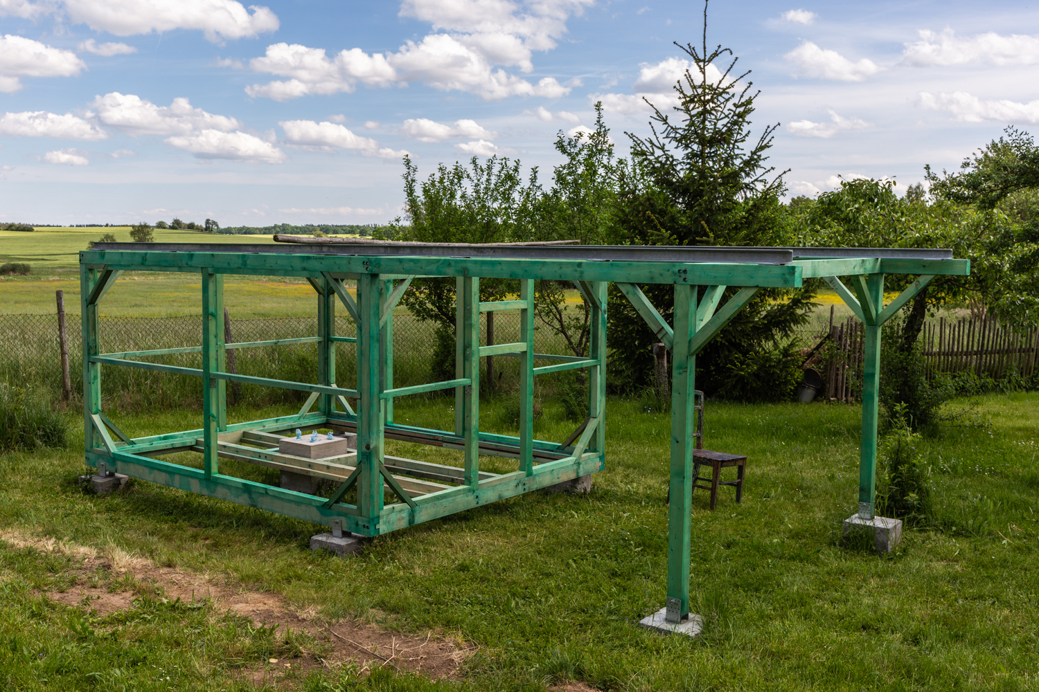

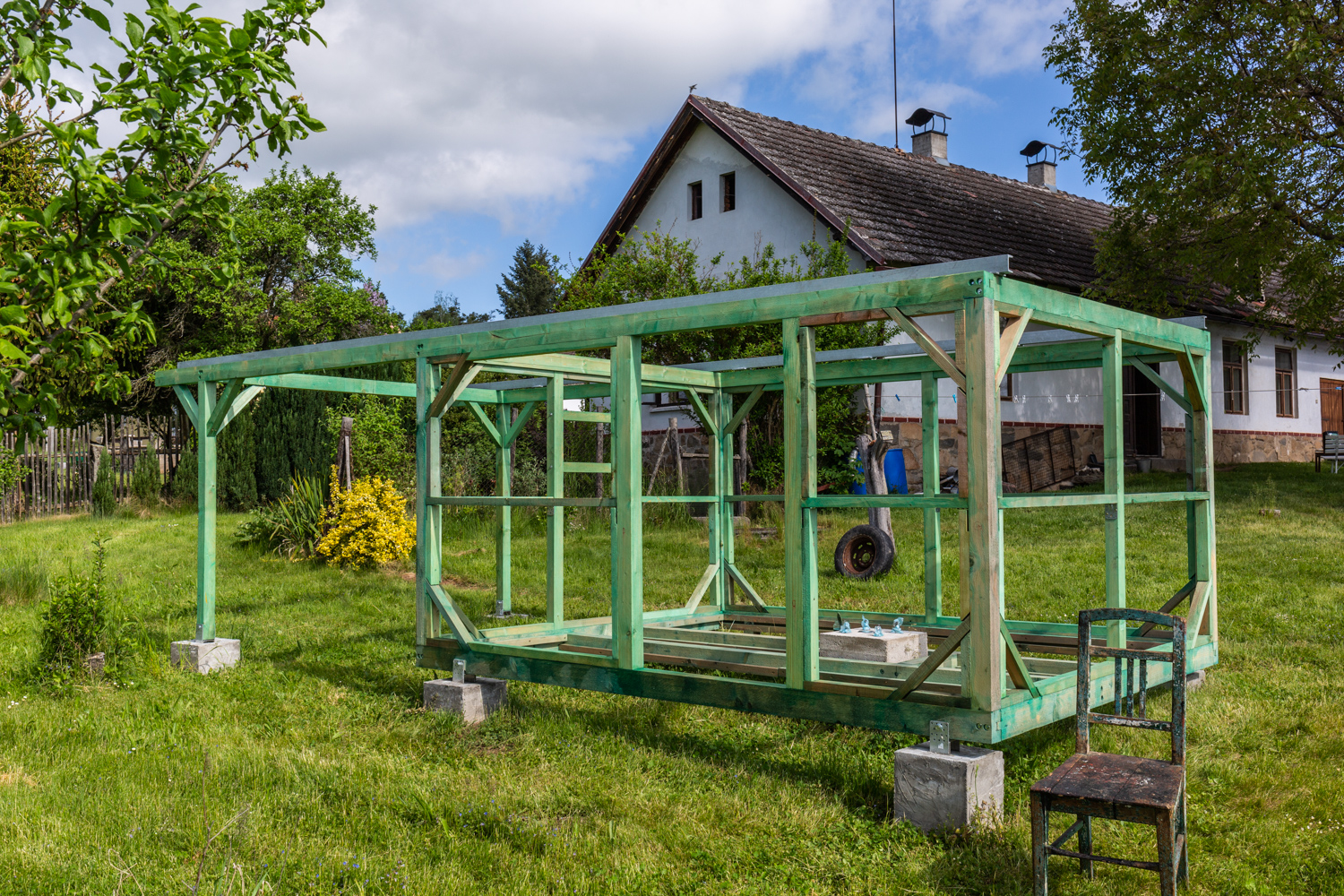

S prichodem jara uz mi to taky pomalu roste..stav po tydnu praci v 1-2 lidech..
ulozeni na " spatne zabetonovanych patkach, co jsem zde taky resil, vyreseno podlozenim tramu nerezovyma "Uckama"..
Aktualne resim, co na strechu, aby to nelapalo moc tepla - nabizi se umela sindel, popripade plecharina a nebo me kamos klempir lanari, ze nejlepsi je aktualne nejaka svarovana pokryvacska folie ( svetle seda barva).
Vnitrni rozmery cca 2,5 x 3,1m..
