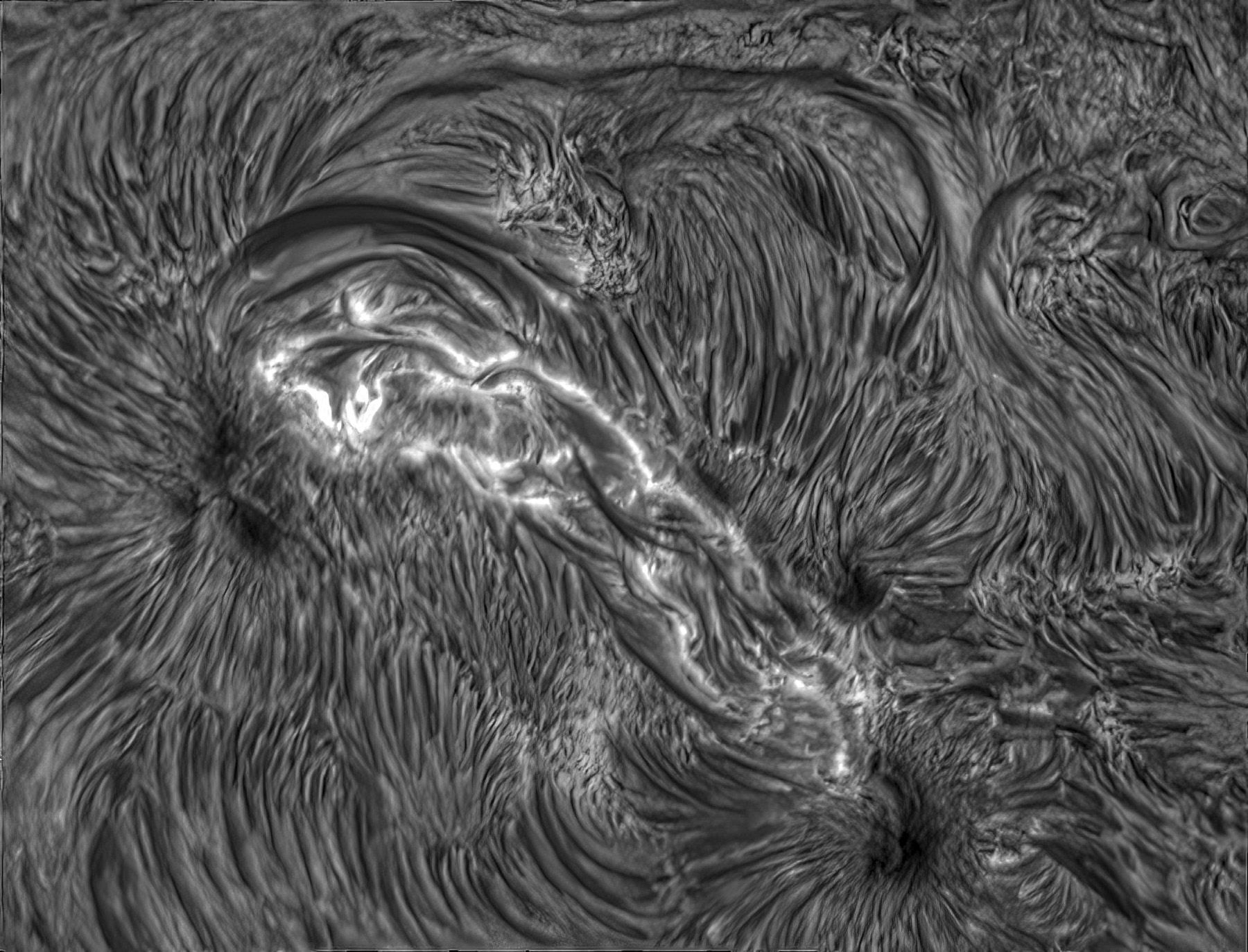

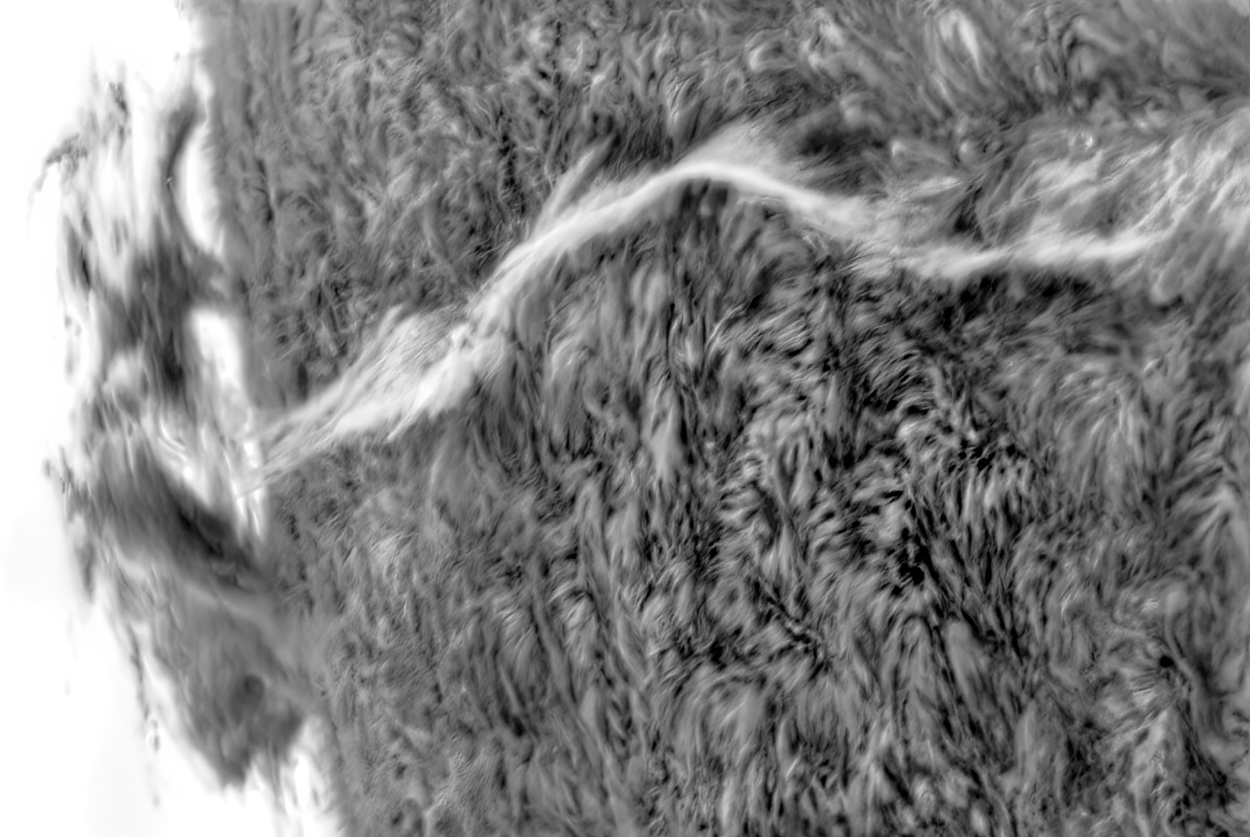

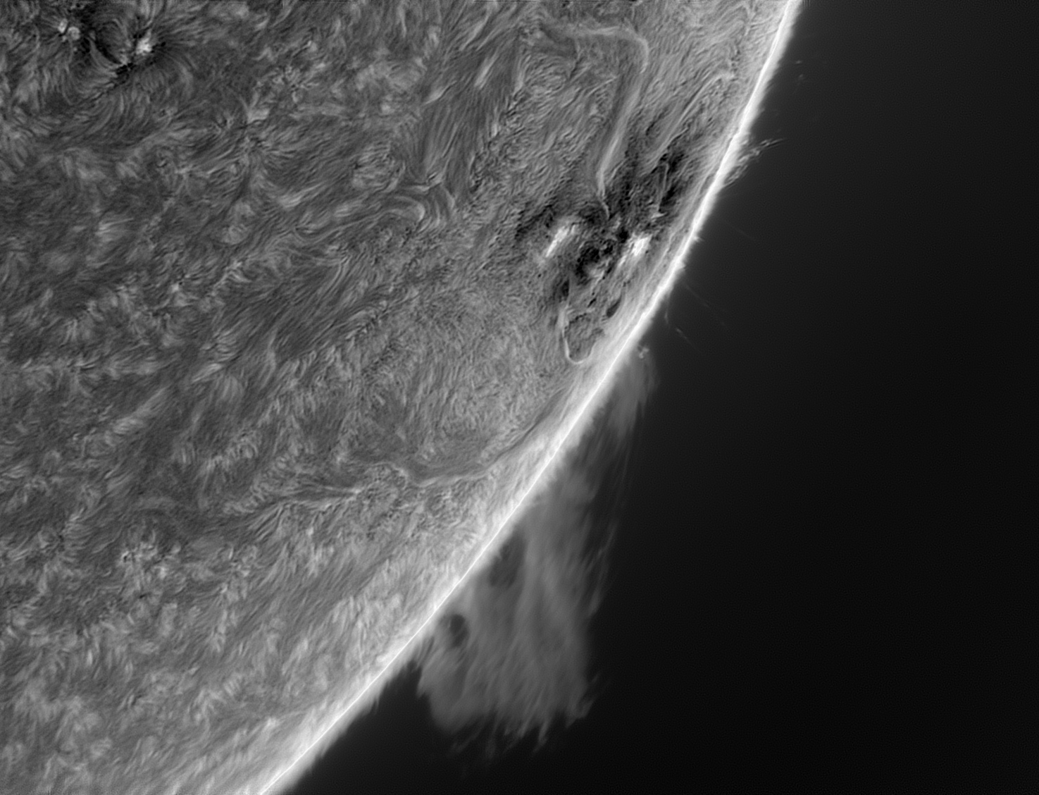

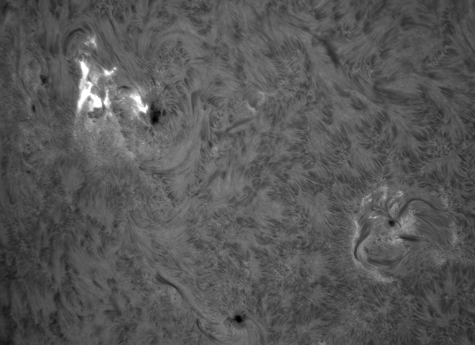

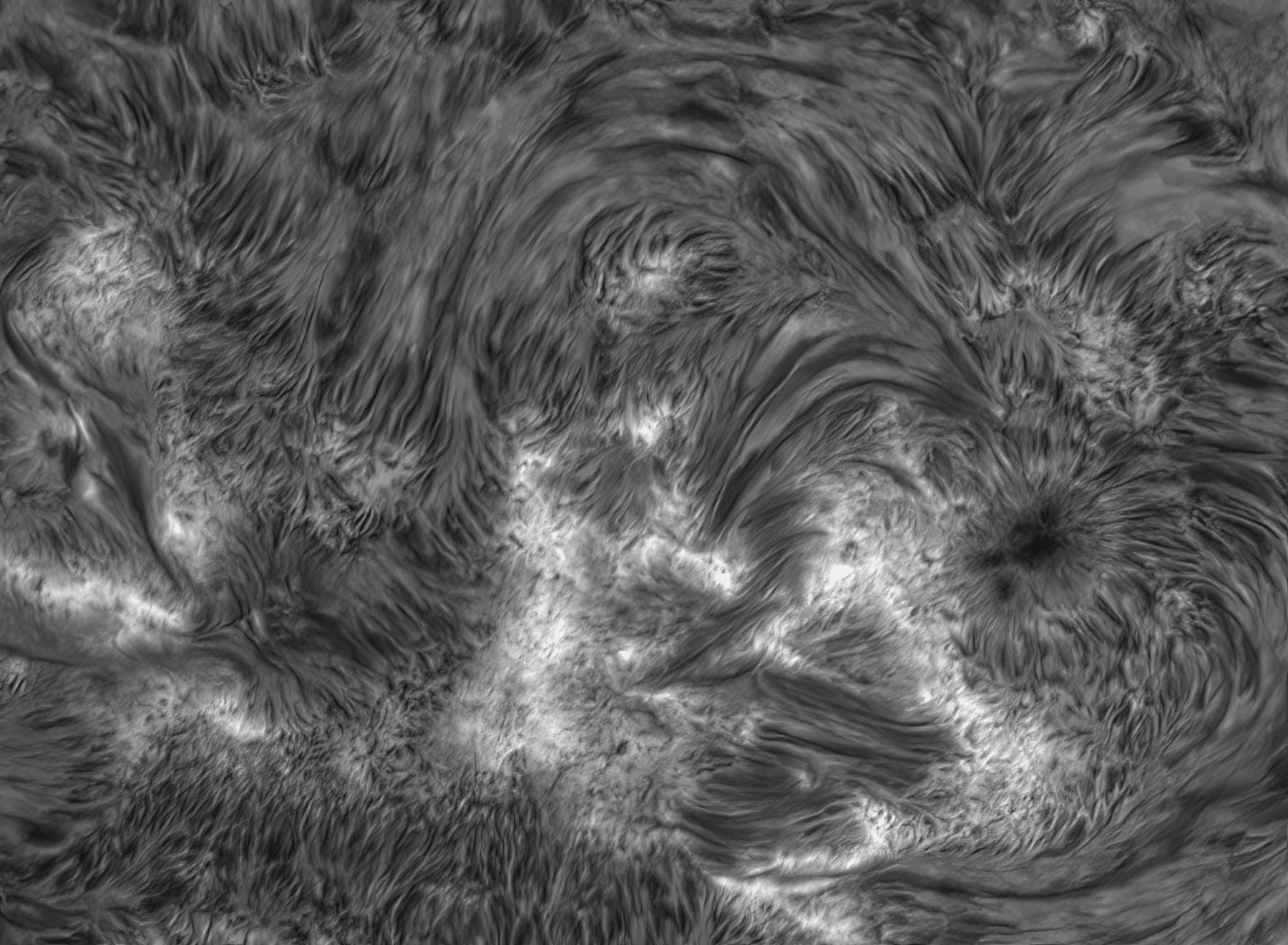

Test AR200/F8.5 zaclohněný DERF 180mm na F10. Jelikož mám možnost levně koupit 180mm DERF, zajímalo mě, jestli by tato varianta ve výsledku nebyla lepší hlavně vzhledem k seeingu. Ukecal jsem Pupáka, ať mi věnuje pár hodin a vyzkoušeli jsme to s provizorním vytištěným držákem DERF.
Výsledky jsou vzhledem k mizerným podmínkám, kdy jsme čekali půl hodiny na minutové okénko v mracích nejednoznačné. Zacloněný systém se jeví trochu odolnější proti turbulencím, ale F40 je hodně kontrastní a ani Pupák si s tím moc nevěděl rady. Pro zajímavost pár ukázek a také foto mého přístroje.
200mm TZ4,DSII, IMX429 s reduktorem 0.7x
180mm TZ4,DSII, IMX429 s reduktorem 0.7x

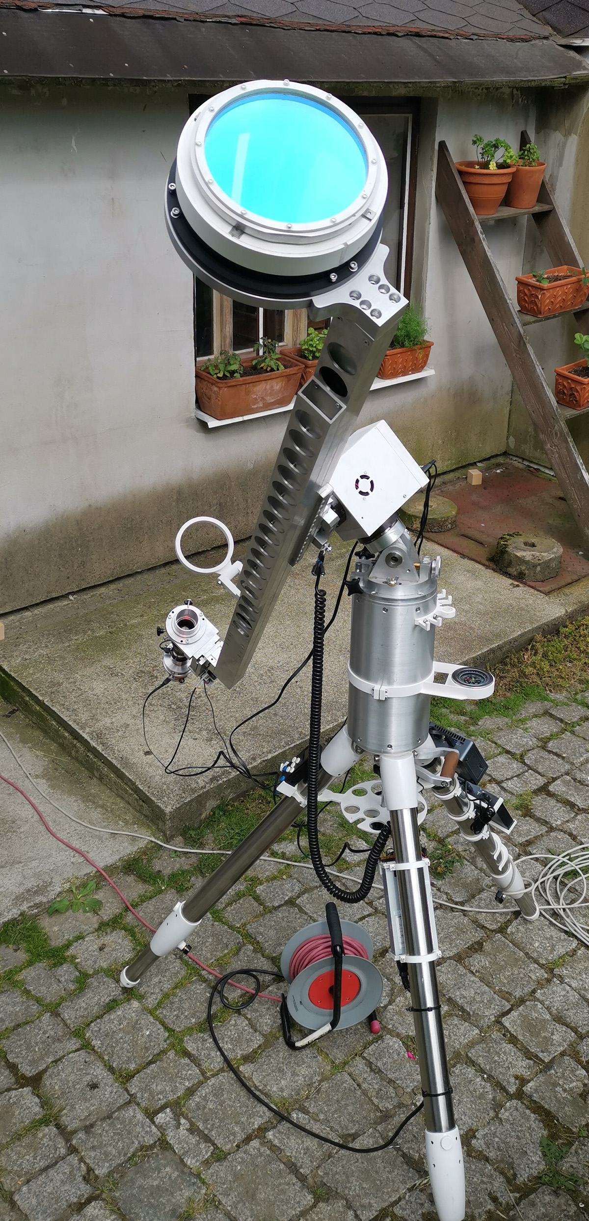

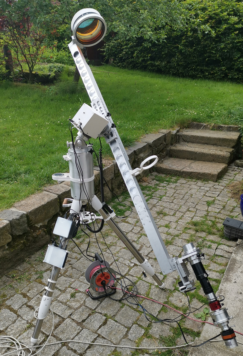

Tak foto mého teleskopu se nevešlo, tak to zkusím znovu.
Beda
Příspěvky: 2351
Bydliště: Kaliště u Ondřejova
Věk: 81
Re: Slunce
#3231
Příspěvek od Beda »
Pěkný H-alfa teleskop! Pokud jsou finance, jdi do toho 180mm D-ERF ! Jeho apertura je na detaily chromosféry více jak postačující, omezující bude seeing. Méně tepla a UV záření v sekundární optice a hlavně v H-alfa filtru se určitě projeví na jeho životnosti.Výrobci a prodejci doporučují D-ERF už od 100mm a určitě nejenom kvůli odbytu!

Děkuji, Bedo, za názor. Nejsem v této oblasti vzdělán, proto naslouchám lidem, kteří ty vědomosti a zkušenosti mají. Z hlediska potlačení nežádoucích pásem spektra souhlasím s Pupákem, když říká, že je v podstatě jedno, jestli dám 180 mm DERF před objektiv, nebo 110mm DERF do optické cesty a naklopím ho. Intezita světla bude sice výšší, ale před etalonem jsou ještě další dva filtry. 2" UV/IR-Ha od Baadera a vlastní DERF má blokáč Quarku, takže obavy o etalon asi nejsou na místě. Mě spíš trápí fakt, že naklopené planparalelní sklo vnáší do systému aberaci a nároky na jeho kvalitu rostou přímo úměrně s klesajícím průměrem. S původním řešením s interním DERF 110mm jsem spokojen, ale znáš ten pocit, co kdyby to mohlo být lepší. Obětovat 20mm apertury a získat ostřejší obraz s vyšší odolností proti špatnému seeingu, by mělo smysl, ale stále nejsou podmínky na to, abych to vyzkoušel a udělal si vlastní srovnání. Peníze na rozhazování taky nemám. Kdo má vlastní dům, ten ví, že je to bezedná díra na peníze.

To je parádní stroj...

Super stroj .

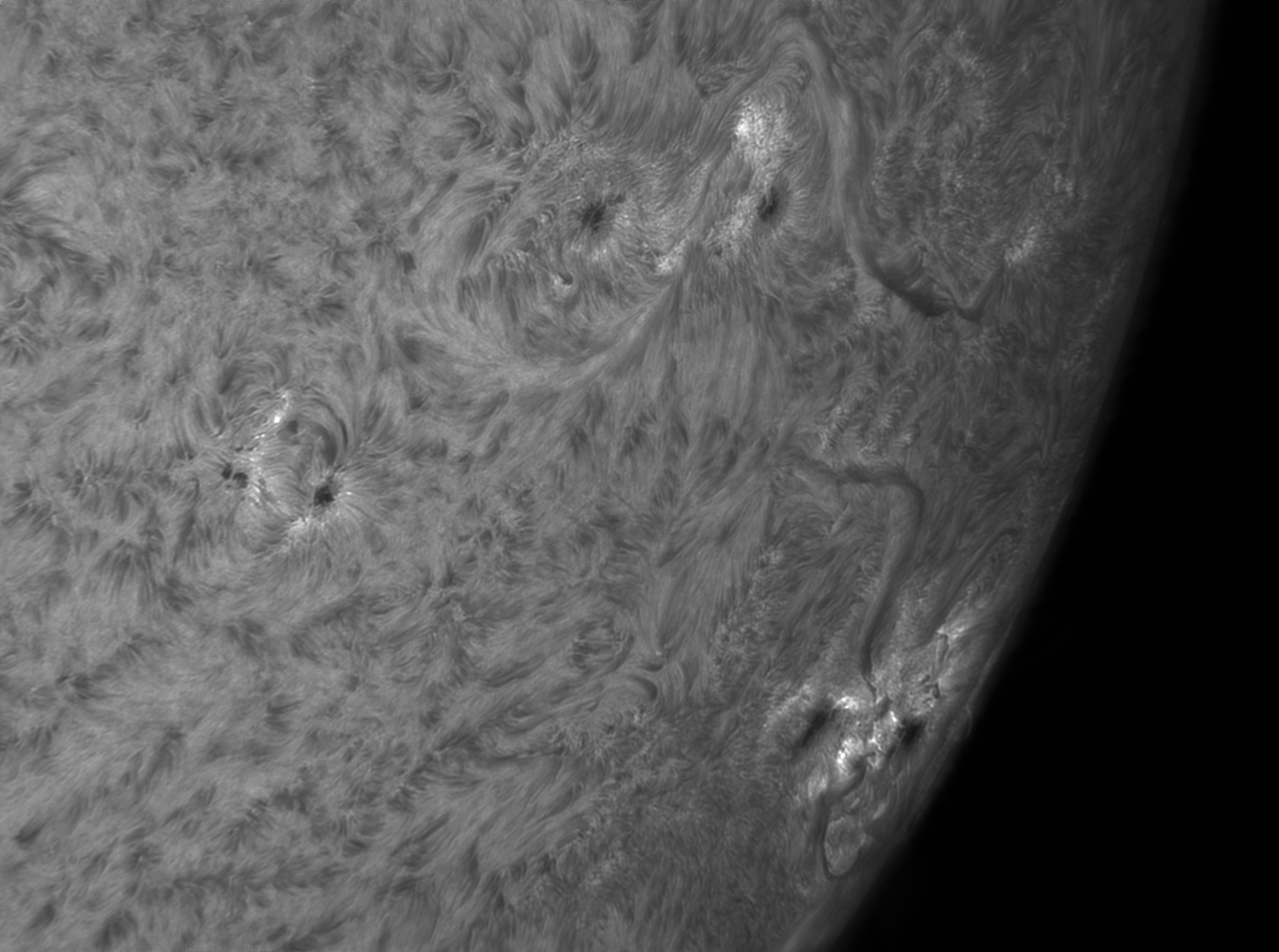

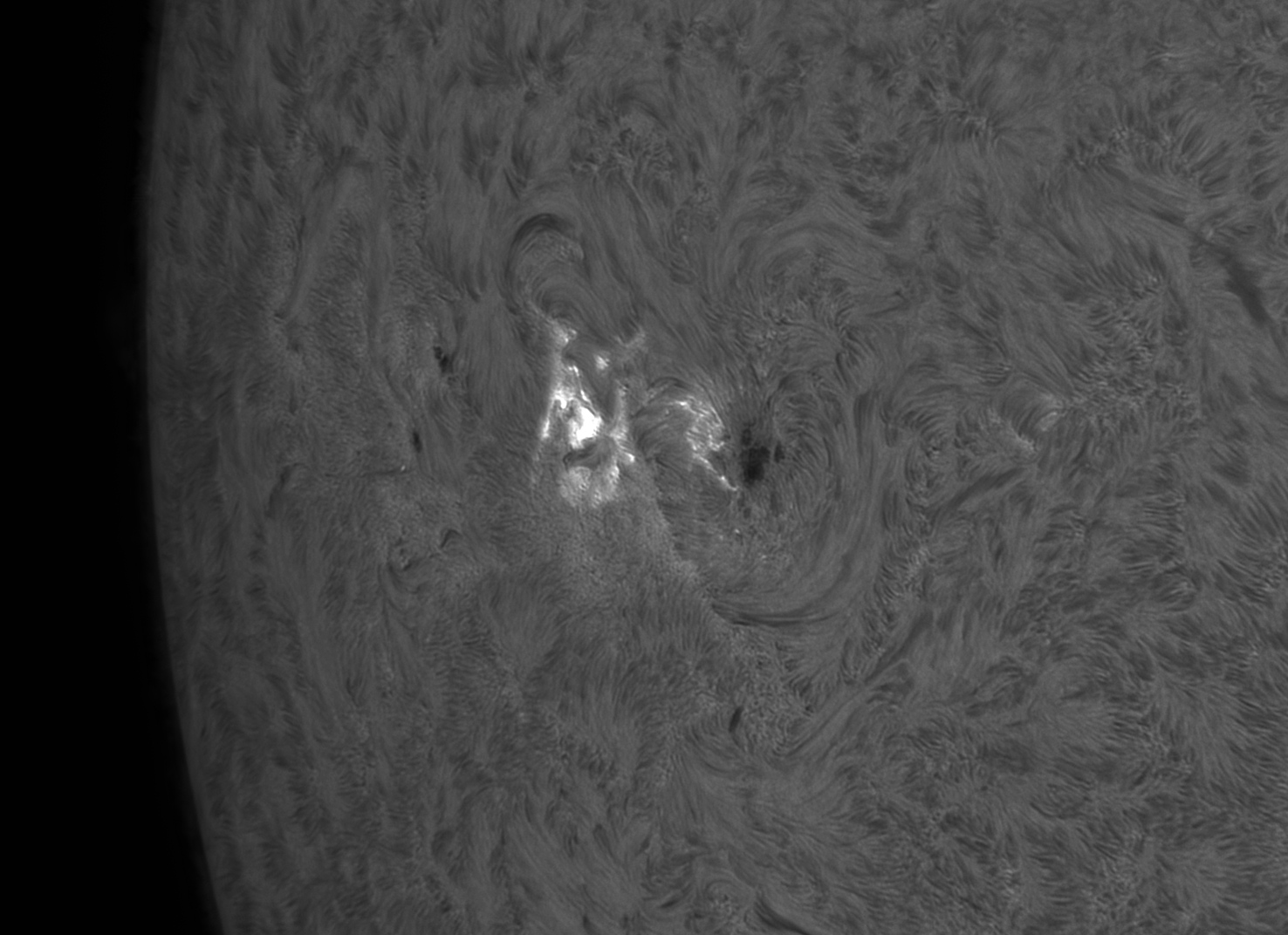

Bedo, měl jste pravdu. Cvaknul jsem pár fotek s novým DERF180 a F50 je to skvostné i s IMX429 bez reduktoru. Musím pro děcka do školy, ale až se vrátím, tak to zpracuju. Zatím jen jedna ukázka.

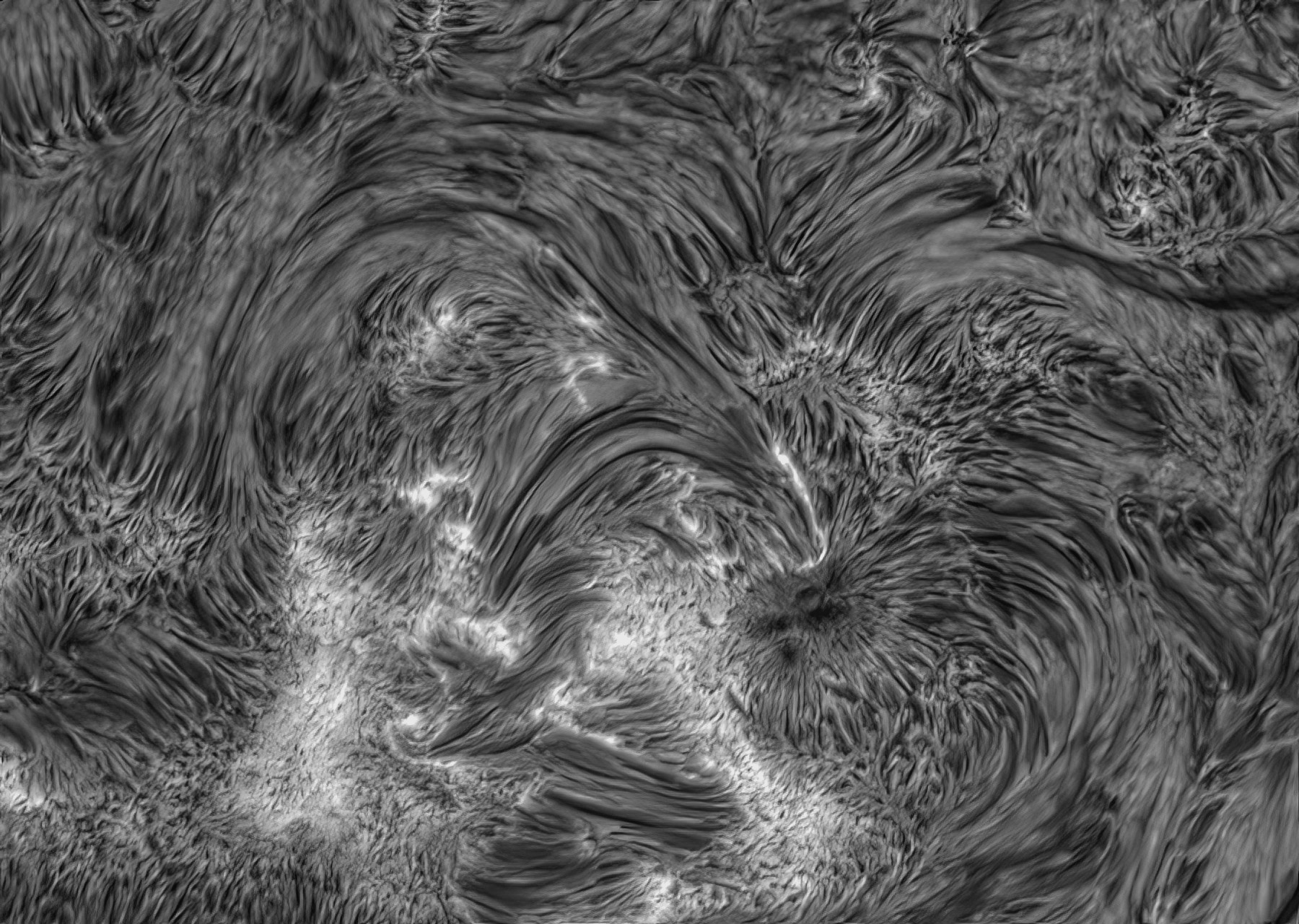

Tak jsem brigádníky ostříkal hadicí a prohlédl své dnešní dílo. Zas takový zázrak to není. Asi bude DERF brzy v inzerci. :)
AR180F50
AR180F50
AR180F50
AR180F50
