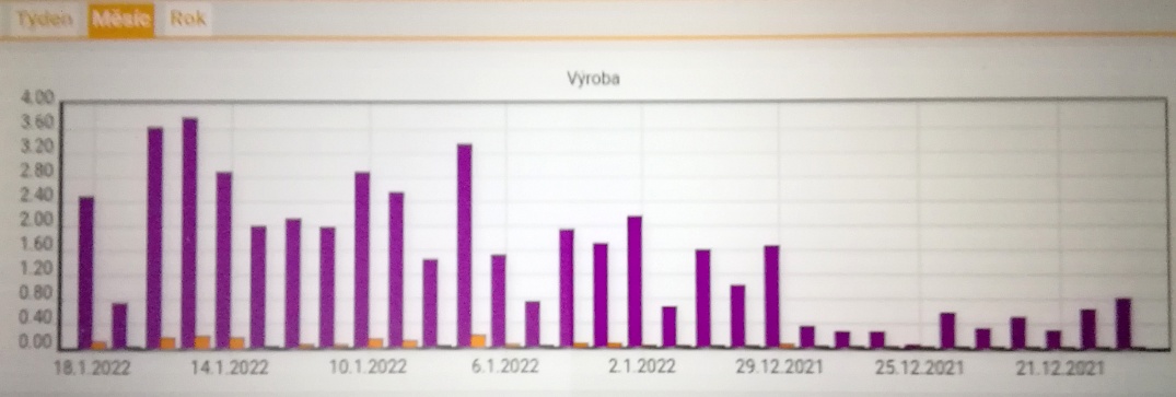

Jen pro ilustraci graf denních výkonů FVE 3,6kW (15 panelů Wp 240W) letošní zima

Letošní zima co do výkonu FVE nijak nevybočuje z předchozích zim. Naopak, u mne bývaly i daleko horší prosince. Obecně platí za posledních 11 let, co mám data v naší lokalitě, že slunečního svitu stále přibývá, byť s určitými ročními fluktuacemi. Ale trend je v čase jasně stoupající.
Nicméně prosinec je vždy nejhorší a některý rok skutečně co do zisku FVE bídný...
