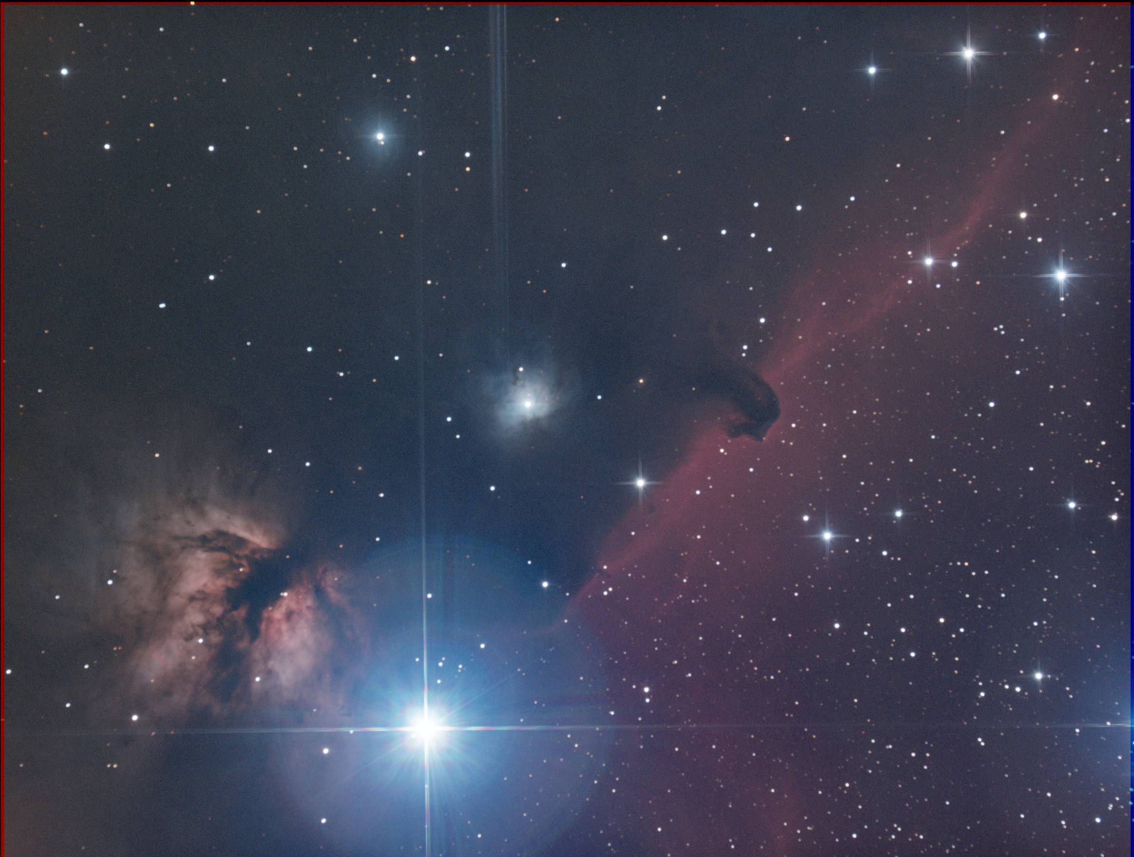

Podle tohoto: http://www.wilmslowastro.com/software/formulae.htm by to mělo být 27,17mm od CCD
No neviem bud mam zlu predstavu kde vznika reflex alebo ta formula rata nieco ine.
Ak sa nemylim tak vzdialenost A-B by mala byt 1/F nasobkom vzdialenosti filtra od senzoru. A-B, C-F a F-D by maly byt rovnake takze C-D by mala byt dvojnasobok A-B.
Tiez vo vzdialenost 26mm nemam ziadnu plochu na ktorej by mohol vznikat reflex. 6,5mm je kricie sklicko kamery, potom 10mm je filter a az 55mm je sosovka koma korektora.

Nezapomeň, že reflex může vznikat na zakřivené ploše korektoru, pak tahle geometrie neplatí, a bez znalosti optického schématu je to neřešitelné.
Spíš by pomohl postižený obrázek, a popis co všecko je strčené v soustavě.
Takze ASI1600MM hned predtym ZWO EFW za tym T2-T2 2mm, 16,5 a 11mm kruzok a to cele na ES HR coma korektore a Newton 150/750.
Obrazok je zmenseny na 50%.

Tohle jsou celkem běžné odlesky na korektoru, neznám soustavu, kde by něco podobného nebylo. Akorát to některý korektor dělá více, některý méně.
Tady je k tomu smůla, že se koretor na to trochu náchylný ještě potkal s ASI 1600, kde je použitý senzor, který nemá na krycím skle AR vrstvy. Tím se zvýší odražené procento záření od senzoru, a efekt je výraznější. Pokud to na nějakém snímku z internetu není, je tomu většinou proto, že to autor pracně vyretušoval, nebo použil jako jasovou složku něco snímané přes úzkopásmové filtry, kde ten jev je většinou skoro nedetekovatelný.
Obávám se, že s tím nelze dělat vůbec nic, takhle jasná hvězda v poli při RGB snímání je vždycky průser.
Možná snad jedině, tím že je to v modré obalsti spektra, použít nějaký UV/IR blok filtr, který řeže modrou až dál, třeba někde kolem 400-420nm, ne u 380nm. Co tam máš z RGB filtry ?
Jo, a máš to dost nezaostřené, všechny difarkční kříže jsou dvojité.
Su to ZWO RGB filtre. To ze je nie je dobre zaostrene je aj dovod preco som to nedokoncil spracovanie. Len som chcel vediet ci by sa tomu dalo vyhnut. Dalsiu zimu teda konsku hlavu skusim asi cez Ha+SII alebo sa zmierym s tym reflexom.

Nojo, no, tu modrou pouští už někde od 380nm, což není úplně to pravé:
Zkusil bych tam na vstup ES-HR korektoru našroubovat UV/IR blok L3:
https://www.astronomik.com/en/photograp ... h-m48.html
Jenom ti nedokážu zaručit, že to pomůže. To záleží na tom, jak jsou napočítané AR vrstvy na tom komakorektoru. Jak moc v modré/UV už přestávají mít účinnost. Až rozchodím spektrofotometr, tak bych to možná mohl změřit, určit spektrální reflektivitu ES-HR korektoru. Mám ho taky.
No to teraz neviem ci by pomohlo orezat modru zlozku. Totiz ten reflex je totiz jasne zretelny aj v zelenom kanaly a slabsie ale stale aj v cervenom.

To záleží, jak moc ti ten reflex vadí. Prostě Alnitak vždy udělá reflex, s každým komakorektorem. Měl jsem ho tam vždycky. Podle mě se to dá omezit jedině úzkopásmovými filtry.
