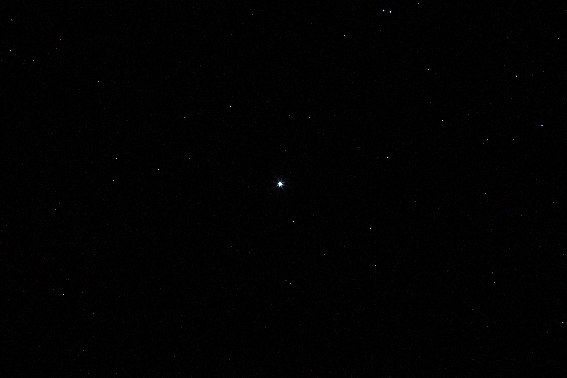

včera jsem prvně fotil z montáže. Mám tu 3 ks fotek Vegy, foceno s 1Dx a 70-200. Časy a ostatní info u názvu fotky. Fotky jen one shot. Zajímaly by mě ty paprsky proč se tvoří, respektive co udělat jinak.
Děkuju za případné rady.
EQ6 Pro, EOS 1Dx, 7D nemod, EF 35mm f/1.4 L USM; EF 24-70 mm f/2,8 L USM II; EF 70-200 mm f/2,8 L IS II USM, Astroberry Pi4, GPS dongle U-blox 7

Difrakcne paprsky zhuba kazdeho astrofotografa. Kazdy opticky system tym trpi. Niektory viac niektory menej.
Re: První atrofotky - paprsky kolem hvězd
Difrakční paprsky nejsou přeci vůbec věcí optiky.
Difrakce je ohyb světla na překážce - v tomto případě na lamelách clony fotografického objektivu. Při větší cloně jsou výraznější
