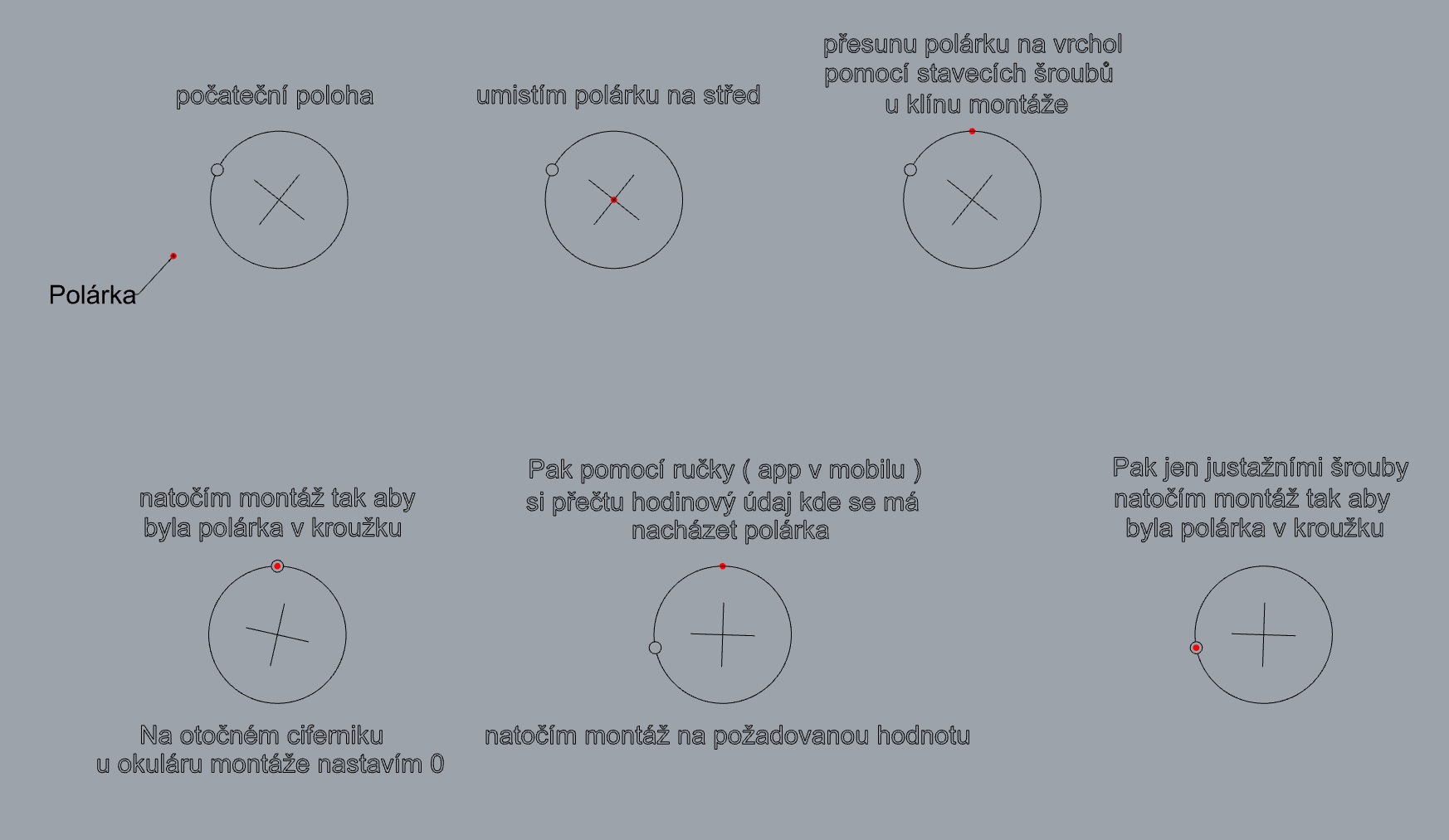

Polární ustavení EQ montáže - odpad
Tak to dělám já a zabírá mi to max 2 minuty a výsledek je velice slušná přesnost.
Není potřeba žádnou vodováhu atd.

Re: Polární ustavení EQ montáže
No a začíná to znovu. Další a další vylepšení a zesložitění jednoduchého úkonu.
Výsledek je O.K. ale proč ty zbytečné úkony ?
- Karell
- Příspěvky: 5637
Taky nějak nerozumím tomu, proč je mezi prvním a posledním krokem těch několik dalších
