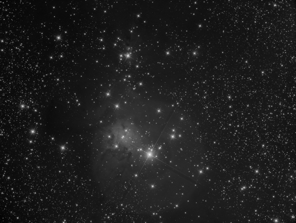

Ty astromiky mam, ale zlutej a modrej filtr vykazuje mirne reflexe u jasnych hvezd..jak jsou na tom Baadery netusim..
G filtr:
