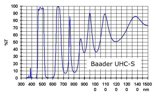

MilAN píše:Však UHC jsou vizuální filtry.
Baader UHC-S - Visual and photographic UHC-S Nebula filter
https://www.baader-planetarium.com/en/f ... ilter.html
Ale bez L (IR blok) to nejde:
M:736 750 113
Příspěvky: 18644
Re: Filtry
#325
Tohle bych na focení raději nepoužíval. Ta strmost přechodů těch propustných/nepropustných pásem se mi nelíbí, to bude způsobovat trochu reflexy. Nehledě na to, jak píšeš, že musíš zablokovat IR ovblast dalším filtrem. To už raadši kopit rovnou plnohodnotný CLS Od Astronomiku ve verzi CCD. Tedy s IR blokujícími vrstvami.

No a myslíš, že ta strmost je vyšší?
M:736 750 113
Příspěvky: 18644
Re: Filtry
#327
U H-beta/OIII je to prakticky stejné, u H-alfy je ten Astronomik o dost strmější.
