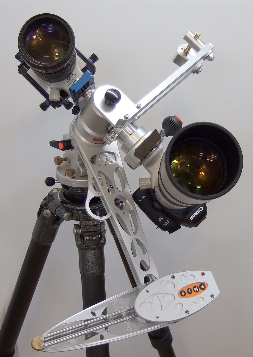

Láďův (jen jeho, nebo každý, a nikdo jste si toho nikdo nevšiml ?) Astrotrac má určitou chybu v siderické rychlosti, která způsobí protažení hvězd při focení delších expozic delším ohniskem (čísla po mě nechtějte, záleží to i na tolerantnosti a nárocích konkrétního jedince). Diskutovaná krabička bude umět posílat do AstroTracu korekce chodu v RA, které si uživatel na staví pro svůj konkrétní kus podle toho, kolik mu to ujíždí.
Jako bonus tam je i řízení DC motorku s převodvkou, která hýbe tangenciálním raménkem umožnujícím jemné pohyby v deklinaci. Do té krabičky lze v tomto případě zapojit standardní autoguider.
Láďa to už jednou ukazoval tady:
www.horolezec.cz/uschovna/Astrotrac_poi ... zorni1.jpg
www.horolezec.cz/uschovna/Astrotrac_poi ... zorni2.jpg
www.horolezec.cz/uschovna/Astrotrac_poi ... zorni3.jpg
To je jeho výtvor (nikoli komerční výrobek), a pochybyju, že se mu bude chtít ho opakovaně vyrábět. Tady si prostě budeš muset poradit vlastními silami. O použitelnosti Astrotracu na ohnisko 500mm a 10min expozice bez pointace pochybuju, i při použití té krabičku na doladění přesnoti chodu. Přeci jen tam jsou veliké nároky na přesnost ustavení.

Otazka ustaveni a polarniho hledacku je naopak velmi dulezita, nebot bez moznosti plnohodnotne pointace v obou osach je prave ustaveni (a solidni stativ) kritickym bodem pro uspech foceni na AT. Pokusy s tangencialnim ramenkem a pointaci AT v obou osach jsou skvelou ukazkou sikovnych ceskych rucicek ale IMHO se jedna o slepou cestu vyvoje...
Tovarni reseni stativu a paralakticke kolebky pro AT je bohuzel velmi drahe a tak jsem se pokusil o jeji nahradu vlastnim designem a s pomoci sprizneneho clena AF, co ma pristup k soustruhu a malinko sikovnejsi ruce. Vysledne reseni (nazvane Konihlavem) "Vabrator" mi v Chile umoznilo kratke expozice do 2minut i na ohnisku 500mm. Bude k videni na srazu v Hodkovicich:
Paradoxne jsem tesne pred odletem do Chile za par korun poridil zde v bazaru dreveny stativ s necim jako azimuntalni hlavou od ruskeho vojenskeho teodolitu, ktery sice neni vhodny do letadla (je to velke a tezke), ale jinak je pro pouziti z AT naprosta parada (kazdemu doporucuji).
Posledni AT problem (specificky na cestach na Jizni polokouli) je polarni ustaveni. To resim fotografickou metodou "rotace" pole, kterou jsem dnes schopen ustavit na Jizni ci Severni pol behem asi 15-20 minut s presnosti na 1-3 uhlove minuty. Paradoxne je to na severni polokoli malinko tezsi, nebot v oblasti 5' od polu chybi vyraznejsi obrazec jasnejsich hvezd (ktery naopak existuje v okoli JP).
Praxi mam se dvema AT z jedne serie (seriova cisla okolo 600) a jedna se o prvni typ bez odlehcovani a bez AG vstupu. A oba fungovaly/funguji k me plne spokojenosti.
Bezne rozumne dosahovane expozice jsou okolo 3-5 minut na rovniku pri ohnisku do 300mm. Drift pak byva do 1-2 px na expozici, coz je tak akorat v toleranci kresby pouzivanych objektivu a DSLR s Bajerovou maskou a pixely okolo 6 mikronu...
Pokud nekdo ocekava 10minut expozice na 400mm ohnisku a drft mensi nez 1 pixel, bude holt muset pointovat... ;)
Pro delsi ohniska je AT jeste vhodne doplnit AZ hlavou typu Giro mini, ktera umozni lepsi vybalancovani dalekohledu (treba jako je na vyse uvedem obrazku).

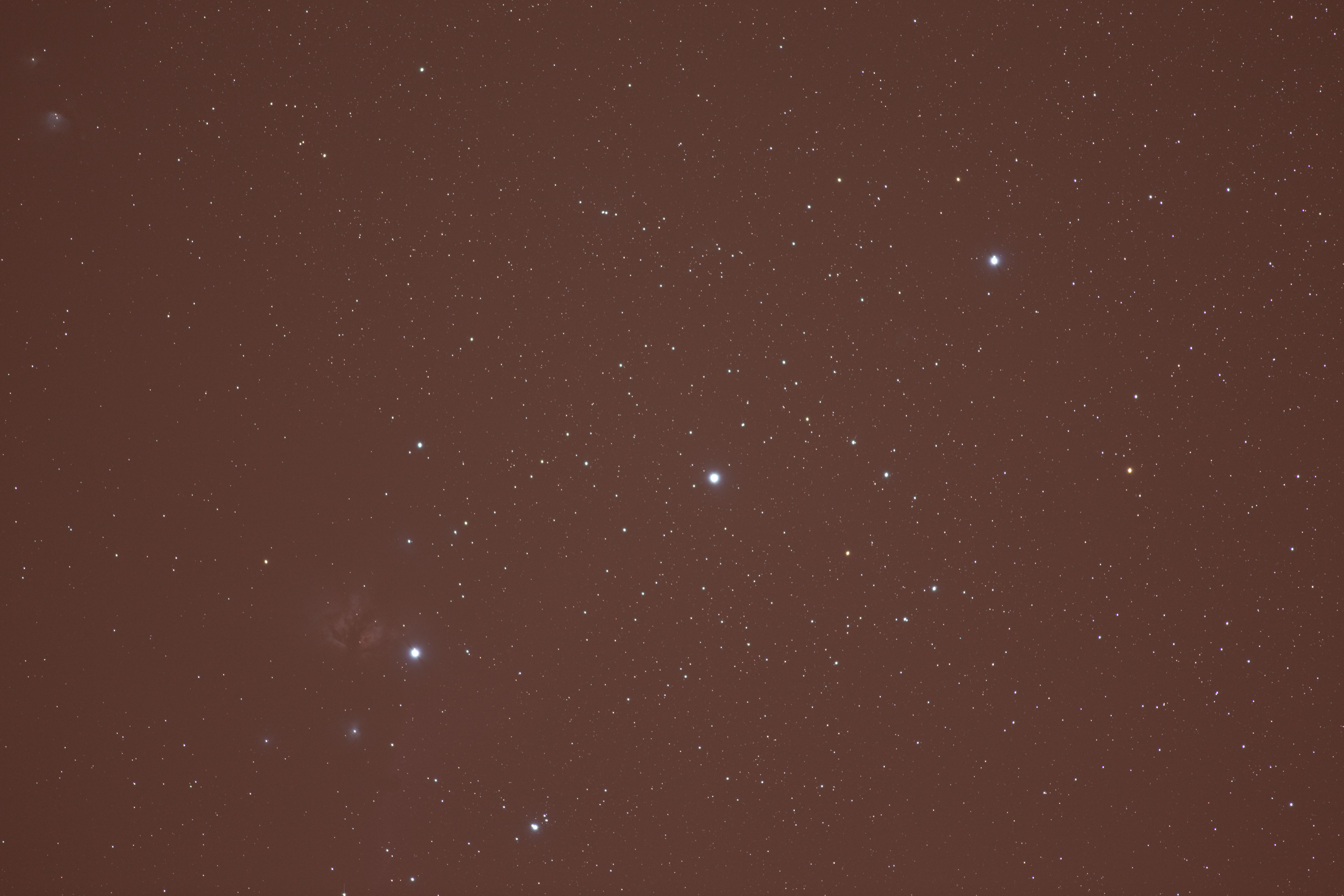

Tak konečně jsem se dočkal - Astrosráč od dnešního dne již neseroucí a to až na věky ..... AMEN [smiley=thumbup.gif] [smiley=engel017.gif] [smiley=thumbup.gif]
www.horolezec.cz/uschovna/Astro/Asrac_C ... 600sec.jpg
Orionův pás 600 sec Canon 5.6/400, Wedge, stativ Gitzo carbon, ustaveno pomocí polárního hledáčku.
Samozřejmě nepointováno a nevyváženo - připevněno (objektiv s D5kou) na kulové hlavě Really Right Stuff! :P
Slávek
Příspěvky: 910
Registrován: 02. 04. 2009, 23:03
AstroTrac TT320
#330
Příspěvek od Slávek »
10 min a 400mm? to je nějak pointované v RA?
