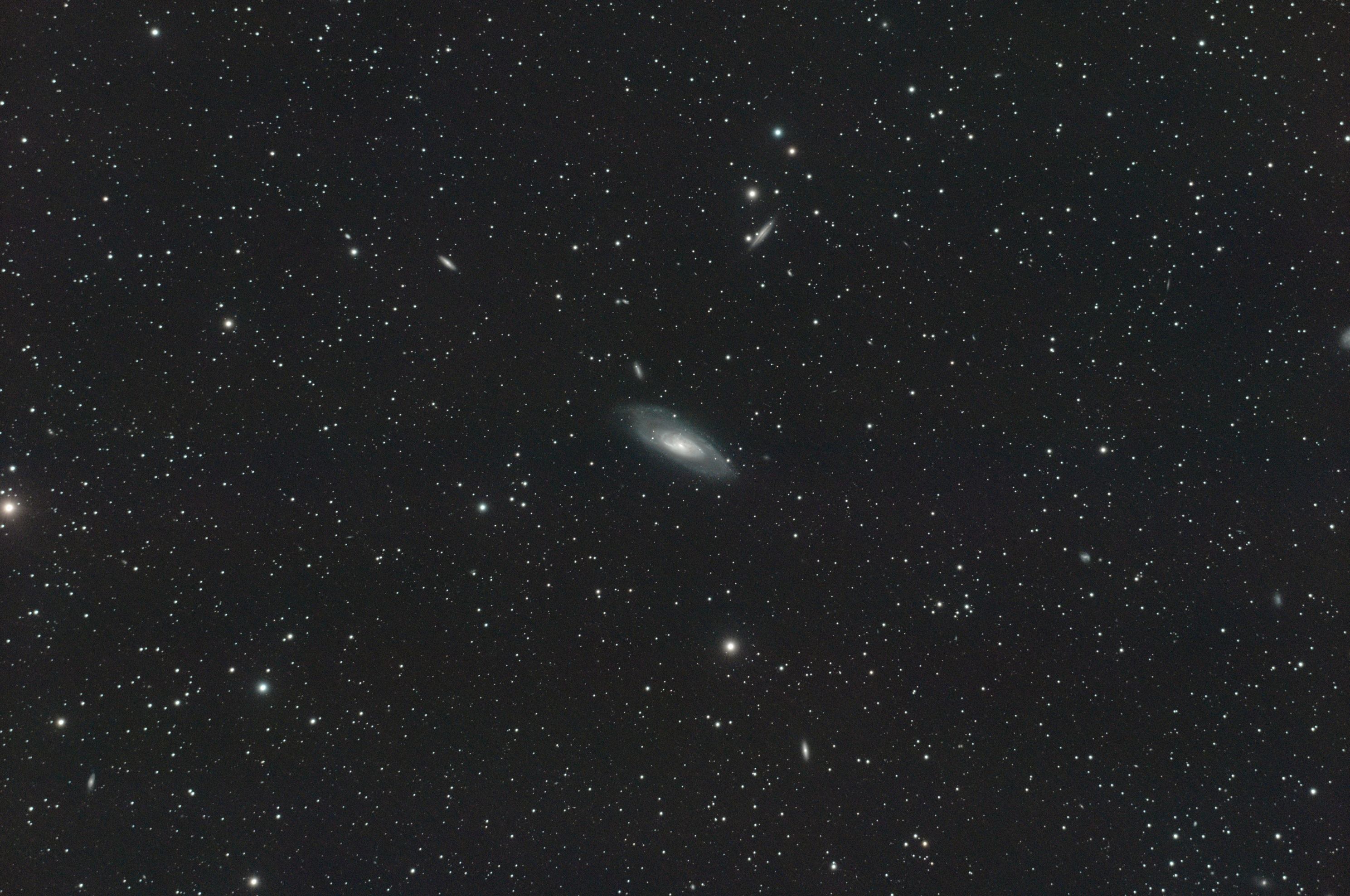

Snad to bude zpracováním, ale jsem přesvědčený, že další expozice přidávat nemusíš, bylo by to zbytečné plýtvání časem. Naopak bych, být tebou, prošel všechny subexpozice a vybral z nich 30-50% těch nejlepších, tedy takových, které mají nejlepší ostrost vyjádřenou výpočtem FWHM nebo HFD. A tyto expozice bych složil a zkusil to zpracovat znovu. Výsledek bude pravděpodobně lepší než ten aktuální.

No já jsem chtěl spíš napsat něco o výběru vhodných objektů pro konkrétní dalekohled. A věř, že galaxie s vyjímkou těch pár největších typu M31, M33, nejsou nejvodnější cíl pro krátký ED refraktor. Prostě rozlišení soustavy je příliš malé, a trávit s tím zbytečně desítky hodin výsledný snímek už nijak významně nepozvede. Pořád to bude prcek v širokém záběru.
Tahle ohniska se hodí prostě spíš na rozsáhlé emisní a temné prachové mlhoviny. Blbé je, že zrovna na jarní obloze moc těchto objektů není, zato je plná galaxií. Ale na ty to chce prostě výrazně delší ohnisko.

Jak píše Milan, fotit tohle 25 hodin je podle mě hovadina (tímhle vybavením). A ještě tu nezaznělo, že zpracování galaxie vůči pozadí je dost necitlivé - okraj je tam dost "divný", jakoby vzal gumu a ugumoval jej. Prostě velké rezervy ve zpracování a velmi mnoho dat navíc, která tam zas tak moc detailů asi nepřinesla. Ale co už, aspoň je co zlepšovat. jak říkám já při zpracování snímků, někdy méně je více. Prostě kdybys to jen poskládal a zatahl za křivky bude výsledek hezčí.

Nahrál jsem novou verzi na astrofotky. Zkusím to tedy složit znovu a vybrat jen ty nejlepší snímky, tohle jsem složil že všech snímku co jsem nafotil, jen to zabere dalších pár dní na mém NTB. Sestavu jsem měl vždy seřízenou a zaostřenou, zde by problém být neměl. Největší mínus je montáž a mé zpracování. Vašich rad si cením a kdyby se někdo na to chtěl mrknout tak ZDE je složenina.

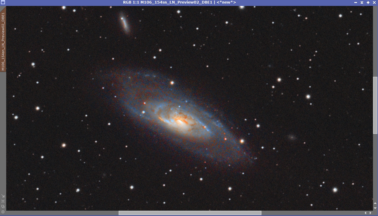

Díky moc za sdílení. přiznám se při tom počtu expozic jsem netušil, že bojuješ s takovým šumem, ale ten vem čert, horší jsou naprosté nehomogenity pozadí. pro zajímavost ukážu, jak to vypadá po bleskovém zpracování - tedy color calibration, bacground neutralization a pokusu o alespoň hrubé srovnání gradientů v pozadí. pak Masked stretch, posun hostogramu - bílý bod a křivky. Chci ukázat, že tam není tak ostrý přechod mezi krajem galaxie a pozadím, ale i to, proč ti to vzniklo, asi si bojoval s gradienty a schoval je tmavého pozadí. Určitě jsou tu borci, co najdou víc času ty gradienty srovnat a pak to bude pěkná fotka. Díky a snaž se dál, ale chce to i tmu, jak tuším, tak tu asi nemáš.

Jsem rád že se na to někdo podíval, díky. Přesně jak píšeš, bojoval jsem dost s tím šumem a červeno modrými gradienty. Obloha asi žádný zázrak, Brno mám vzdušnou čarou na jih cca 16 km a Blansko 1km, tento objekt jsem fotil na nejtmavší části oblohy kterou zde mám. Co mě tak napadá, jestli není na houby filtr CLS Svbony co používám, ikdyž dle recenzí je celkem v poho. M31 jsem fotil bez něj a tam takový šum nebyl.

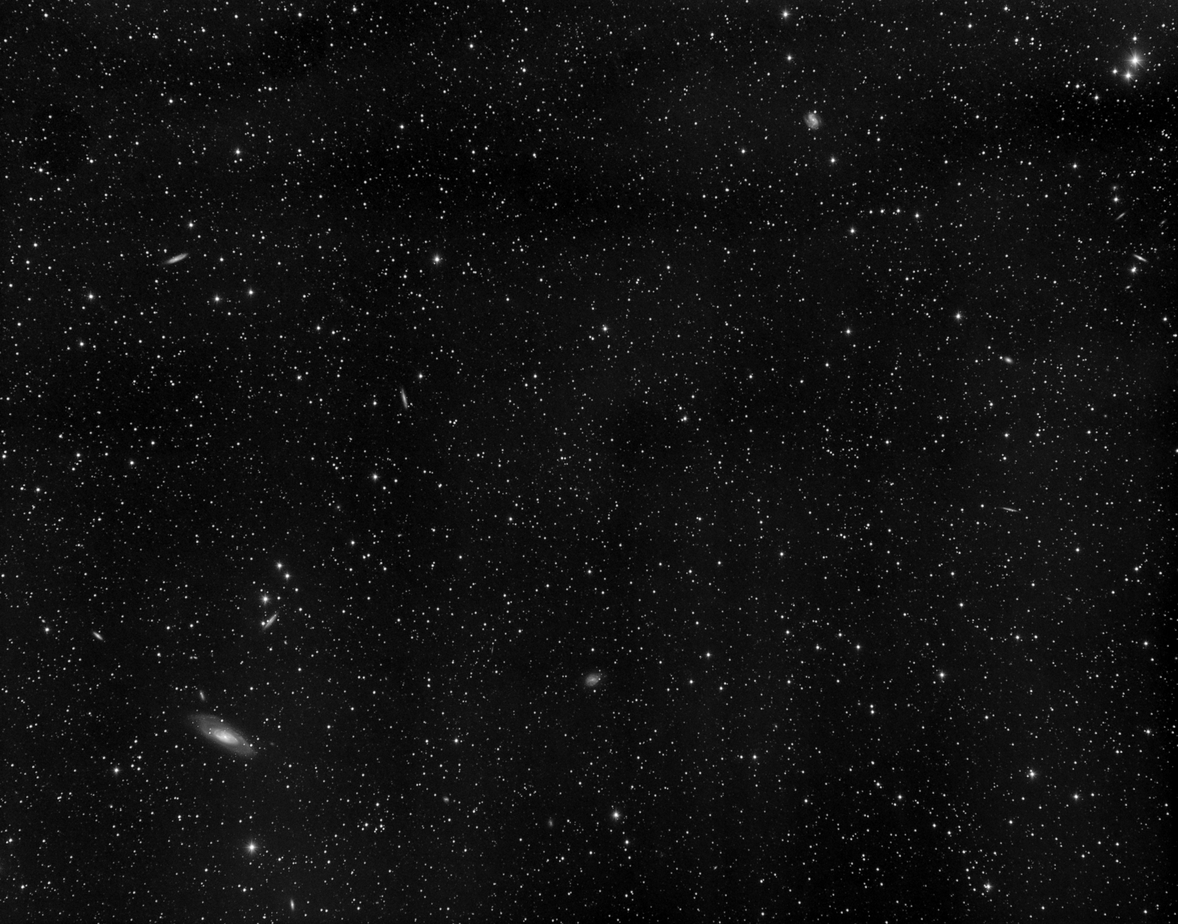

Taková "kovidovka" okolí M106 ze zoufalství ze zahrádky ve městě:
TTD: 85x120sec Samyang 135/2@2, Atik 460, čistě L
